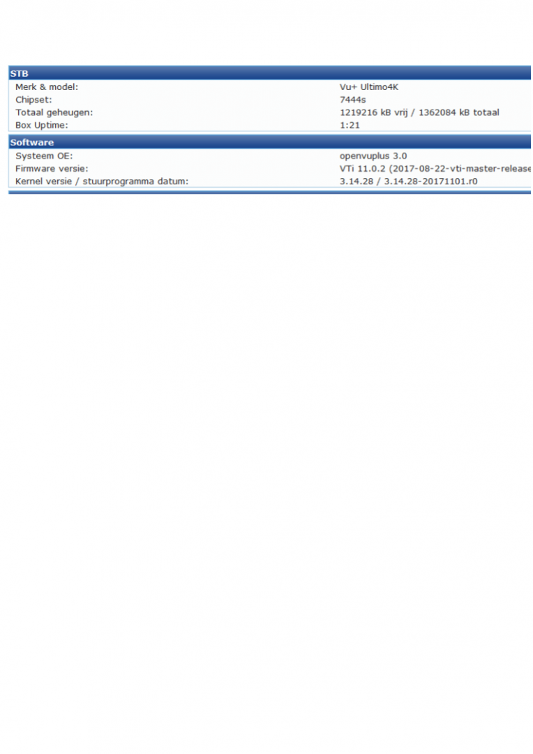

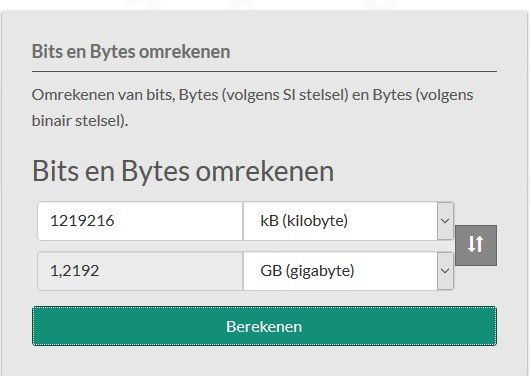

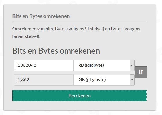

1 uur geleden zei Tonskidutch:
je hebt geen geheugen probleem
:huh: je snapt het niet je hebt 1,2x GB vrij geheugen

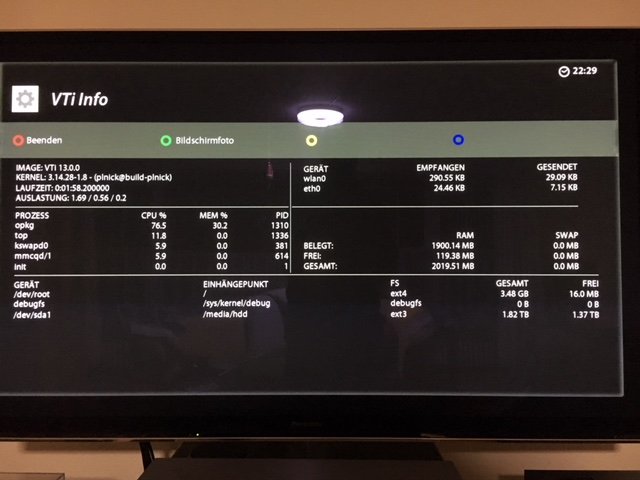

Oké, maar waarom krijg ik dat toch de melding dat er maar 16 MB ruimte is?

Het is geloof ik gelukt.
Box geflasht met versie VTI 13.
BCC geeft aan dat er nu 323 MB van de 3560 MB (9 %) in gebruik is.
Updaten van de software gaf geen problemen meer.
Tonskidutch en ceesv, bedankt voor de aanwijzingen.
