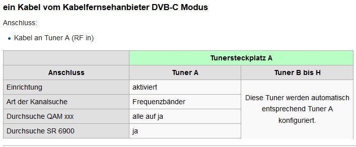

57 minuten geleden zei Jürgen:
Omdat het bij mij nog niet helemaal duidelijk is hoe het bij jou nu precies zit of wat je wenst, hierbij een link met alle mogelijke tuner configuraties voor de VU+ ULTIMO 4K.
Beter kunnen wij het niet maken..
https://wiki.vuplus-support.org/index.php?title=Tunerkonfiguration_Vu%2B_Ultimo_4K
