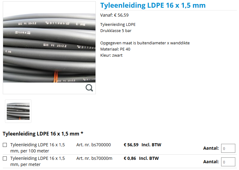

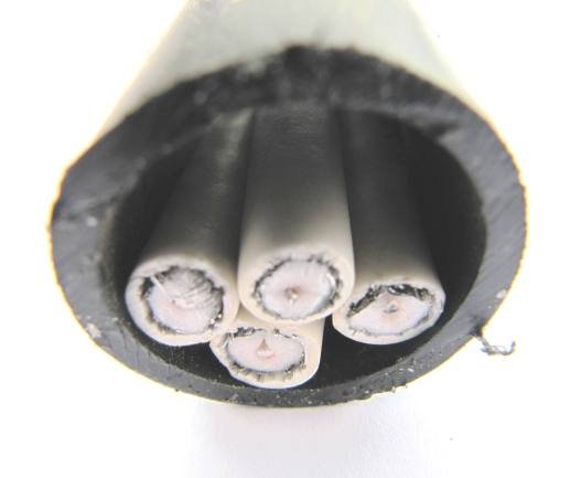

Sprietje Geplaatst: 29 juni 2018 Geplaatst: 29 juni 2018 Leg de coax in tyleenbuis. Dat doe ik in Spanje ook. Zwarte tyleenbuis 12x15mm wordt normaal gebruikt voor bevloeiïng van planten en bomen. Deze buis is uitermate UV-bestendig. Na 20 jaar in de felle zon in Spanje is deze nog steeds soepel. Wil je meer coaxkabels over het dak leggen, dan moet je of 2 tyleenbuizen gebruiken of een maat dikker maar die is ook veel stugger. Gewone flexibele elektriciteitspijp is absuluut niet uv-bestendig. Na een paar jaar is die zo door de zon aangetast, dat bij de eerste hagelbui, er honderden gaten in slaan. In Spanje betaal ik €14,95 voor een rol van 100 meter voor 12x15mm tyleenbuis.

Sprietje Geplaatst: 30 juni 2018 Geplaatst: 30 juni 2018 In Nederland is de tyleenslang inderdaad veel duurder dan in Spanje. Ze willen waarschijnlijk snel rijk worden. Deze tyleenslang in goed te buigen en kan dus ook nog een stuk tegen de mast gemonteerd worden. Je moet er wel voor zorgen dat er geen regenwater in kan lopen want als de coax permanent in het water ligt is ook niet goed.
humptydumpty Geplaatst: 30 juni 2018 Geplaatst: 30 juni 2018 1 uur geleden zei Sprietje: In Nederland is de tyleenslang inderdaad veel duurder dan in Spanje. Ze willen waarschijnlijk snel rijk worden. Je vertoeft dan ook in het groenten en fruit gebied van Spanje. Maar gezien de zomers van de laatste decenia is een beetje water daar geen luxe zoals je zelf wel weet. Dacht eerst nog om een stuk mee te nemen als ik weer op “de mouw” ben maar de extra bagage kosten en het gesleep weerhouden mij daarvan. Trouwens, de prijs voor een espresso in NL en daar is je zeker bekend. Niemand loopt op het dak behalve ik om het aan te leggen, 1 plat dak, daar kijk ik op dus een zwarte kabel is fijn. Ik koop liever Nederlandsche waar (oeps, dat mag je tegenwoordig niet meer zeggen maar ik doe het lekker toch!) dus hirschmann (ja, is nederlands, vermoed ik) is mijn eerste keus. Maar als ze een product niet hebben naar mijn specificaties (geen blokken beeld en 15 jaar mee gaan) tegen een redelijke prijs en belden heeft dat wel dan gaat er “helaas” gewoon belden op. Maar is die tyleen buis nu voor de reactie die het pvc (in de mantel van de coax) geeft op bitumen, de uv straling, voor een nen norm en/of om het zwart te krijgen? DM500HD, DM500S, Humax 5400,aston 1.05, Maximum Multi Focus E85, 28.2/5--23.5--19.2--13

humptydumpty Geplaatst: 1 juli 2018 Geplaatst: 1 juli 2018 Heb bij een bouwmarkt tyleen mantel gevonden 12mm 5m a € 3,- en 15 mm 5m a € 4,50. Denk de laatste dan kan ik er eventueel later nog een kabel bij leggen. (Gebruik de mantel alleen op het bitumen) Van die grijze electra buis a 1,25 de 4 meter kan natuurlijk ook alleen zo lang ik niet weet hoe pvc reageerd op bitumen en of er schade aan het bitumen van komt is dat geen optie. Sprietje bedankt voor de foto, die had ik ook gevonden. Twijfel alleen over koka 9 omdat hirschmann het niet als buitenkabel aanbied. Wat gebruiken jullie om de mantel boven af te sluiten? Kit of wat anders? DM500HD, DM500S, Humax 5400,aston 1.05, Maximum Multi Focus E85, 28.2/5--23.5--19.2--13
