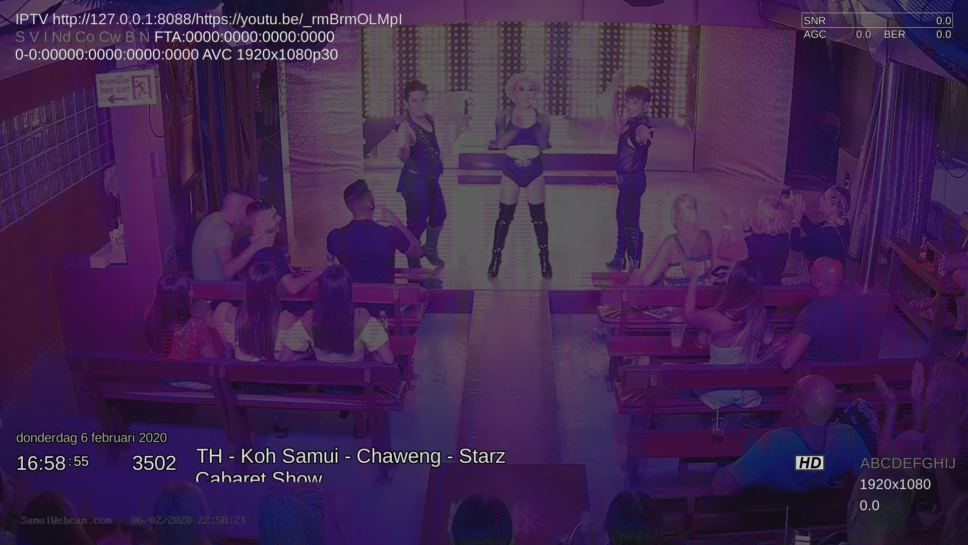

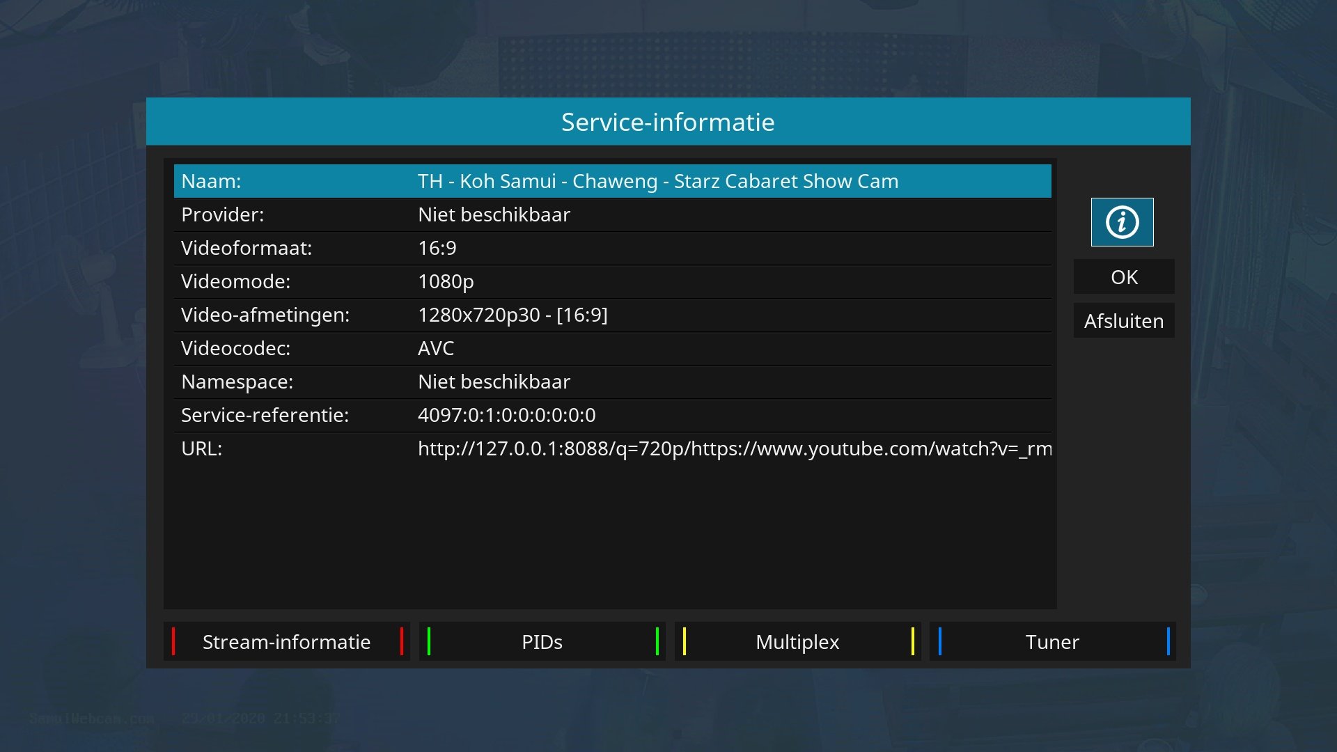

5 uren geleden, Satje07 zei:
Bedankt voor het aanbod maar heb de laatste pur2 6.3 erin  vliegveld Lanzarote werkt weer

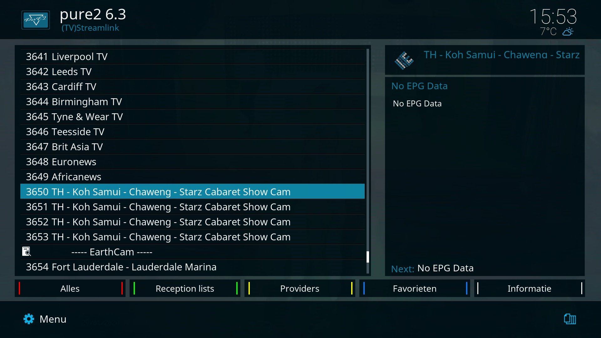

Enigste wat niet werkt hier is: TH - Koh Samui - Chaweng - Starz Cabaret Show Cam http://127.0.0.1:8088/q=720p/https://www.youtube.com/watch?v=_rmBrmOLMpI  en met vele andere instellingen ook niet.

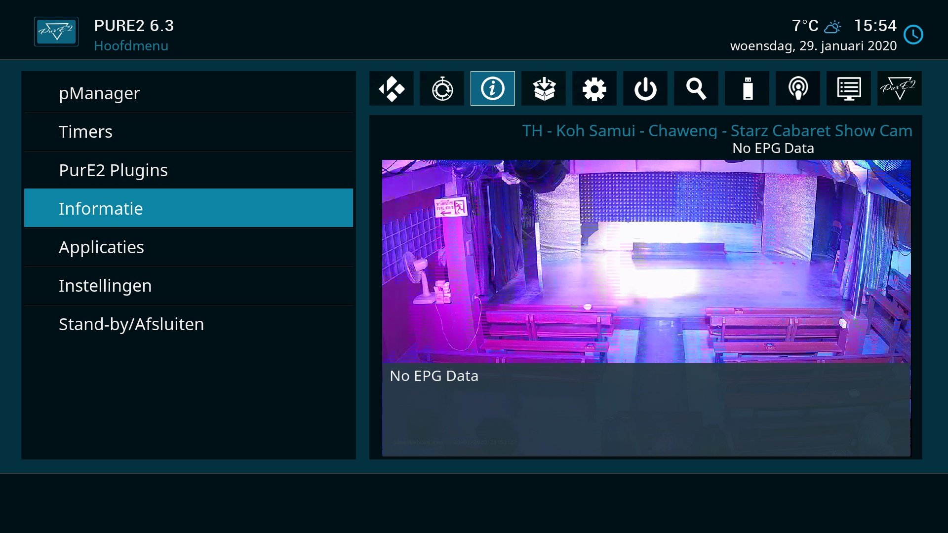

Bij mij werkt de YT link wel met PurE2 6.3
Ik heb het op verschillende manieren getest
#SERVICE 4097:0:1:0:0:0:0:0:0:0:http%3a//127.0.0.1%3a8088/q=720p/https%3a//www.youtube.com/watch?v=_rmBrmOLMpI:TH - Koh Samui - Chaweng - Starz Cabaret Show Cam
#DESCRIPTION TH - Koh Samui - Chaweng - Starz Cabaret Show Cam
#SERVICE 5002:0:1:0:0:0:0:0:0:0:http%3a//127.0.0.1%3a8088/q=720p/https%3a//www.youtube.com/watch?v=_rmBrmOLMpI:TH - Koh Samui - Chaweng - Starz Cabaret Show Cam
#SERVICE 5002:0:1:0:0:0:0:0:0:0:http%3a//127.0.0.1%3a8088/https%3a//youtu.be/_rmBrmOLMpI:TH - Koh Samui - Chaweng - Starz Cabaret Show Cam
#SERVICE 4097:0:1:0:0:0:0:0:0:0:http%3a//127.0.0.1%3a8088/https%3a//youtu.be/_rmBrmOLMpI:TH - Koh Samui - Chaweng - Starz Cabaret Show Cam

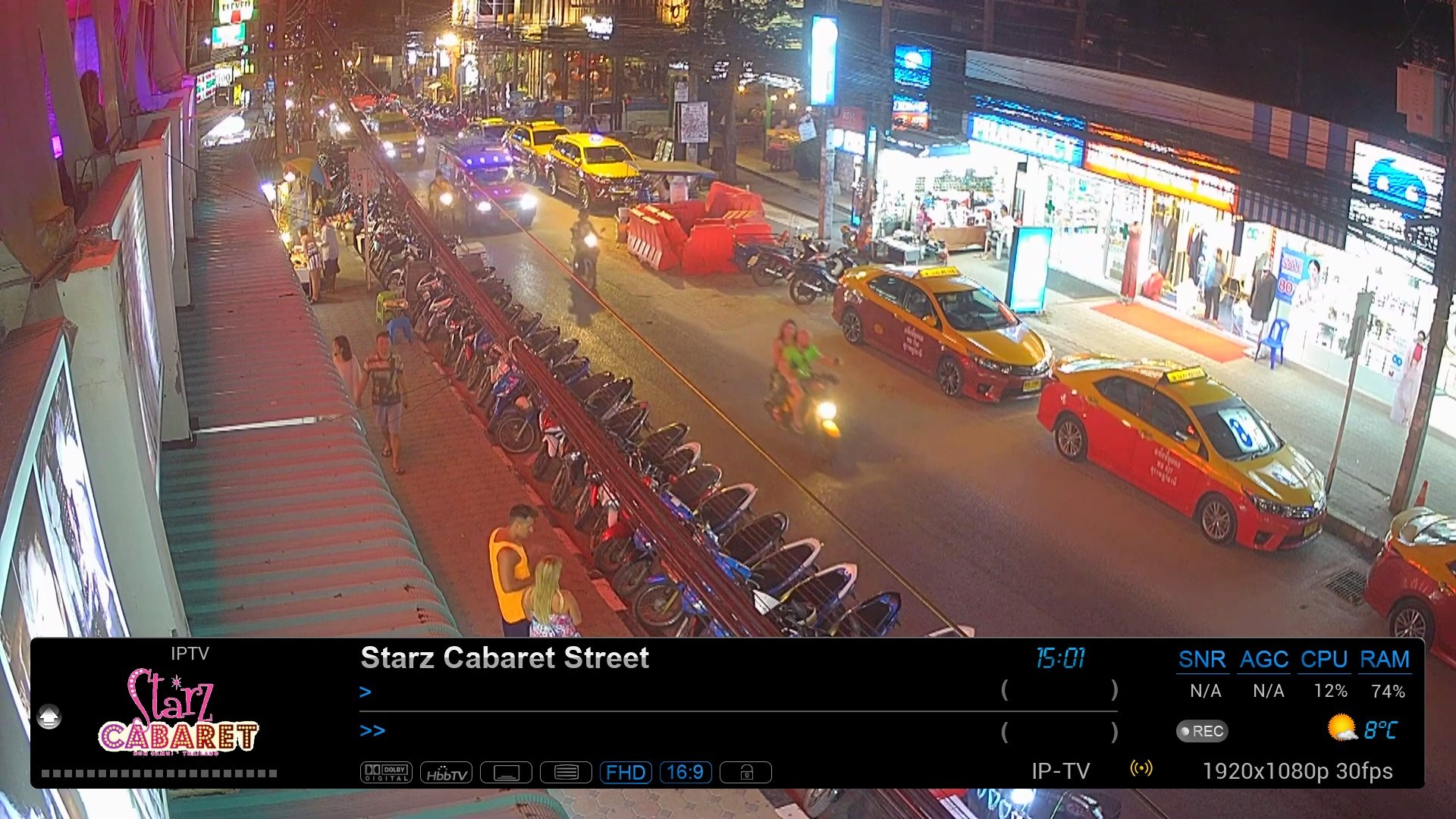

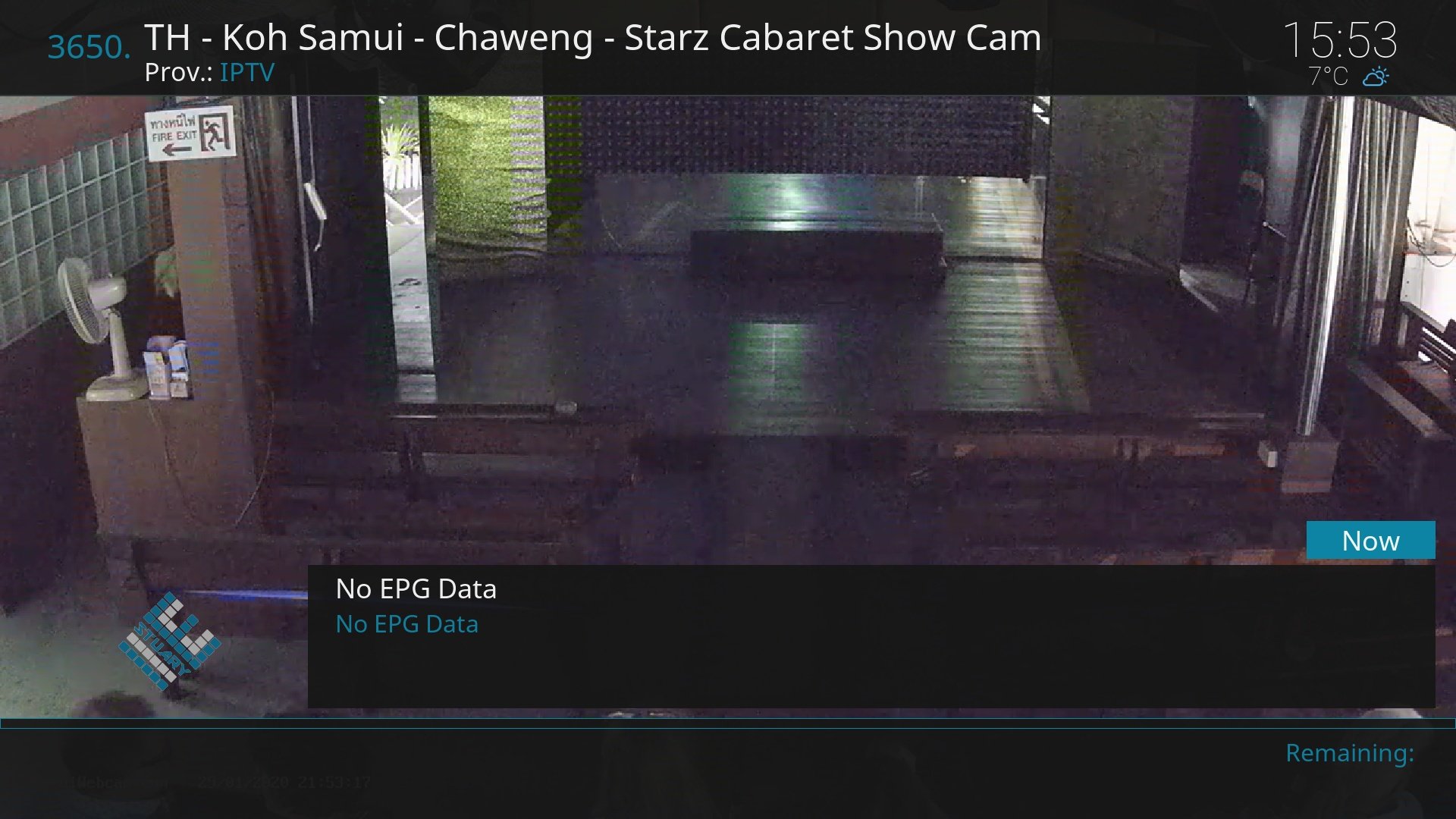

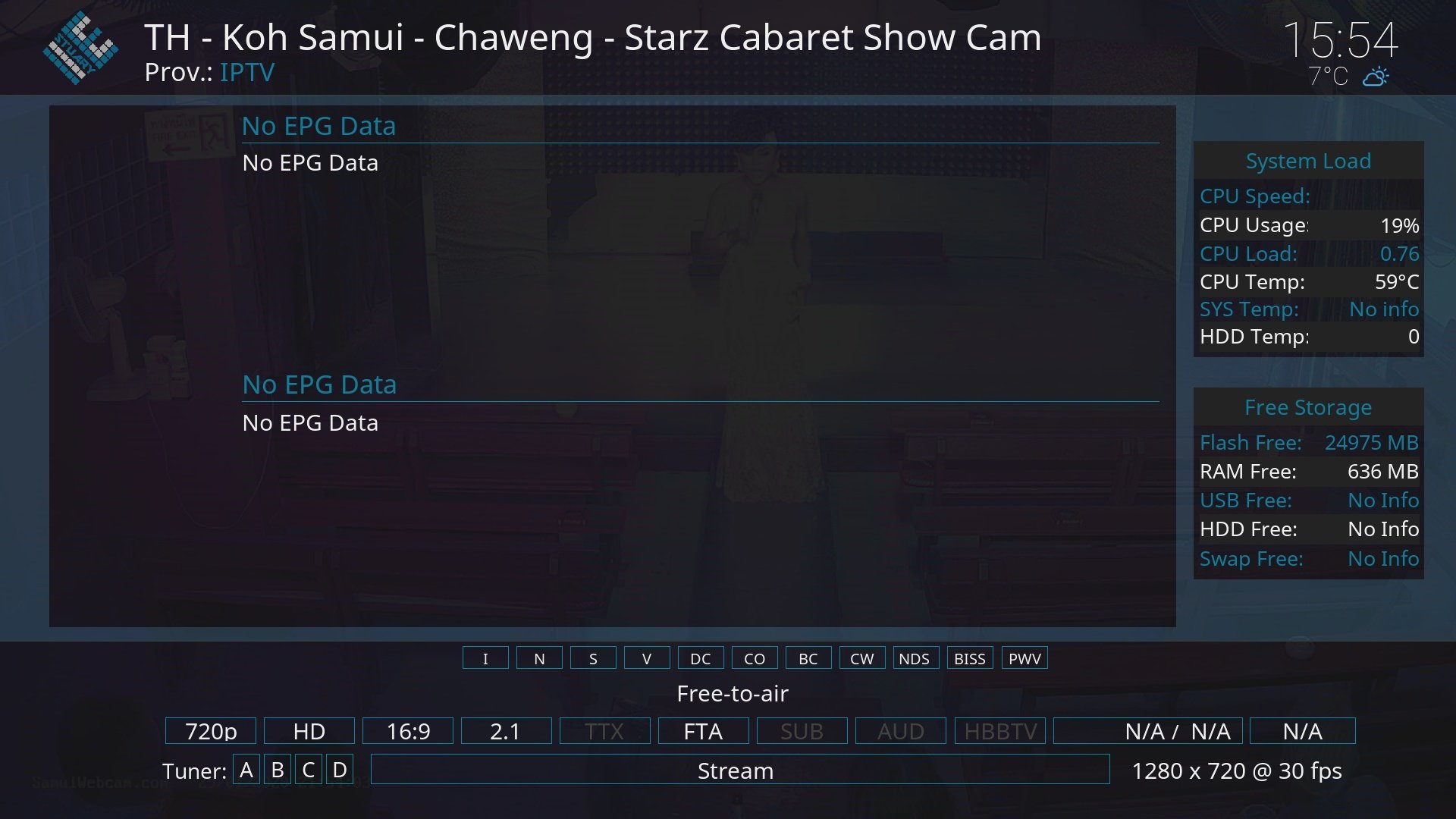

Op 4-2-2020 om 19:52, satmaat zei:
@Dreeke
Werkt de Starz Cabaret Show Cam bij jou ook ?
Ik heb die met verschillende images getest en bij mij werkt die wel, terwijl de stream het bij Satje07 niet doet.
Ja hoor, doet het prima... drukke straat 😉
aangepast door Dreeke
screenshot toegevoegd
  • Like 1

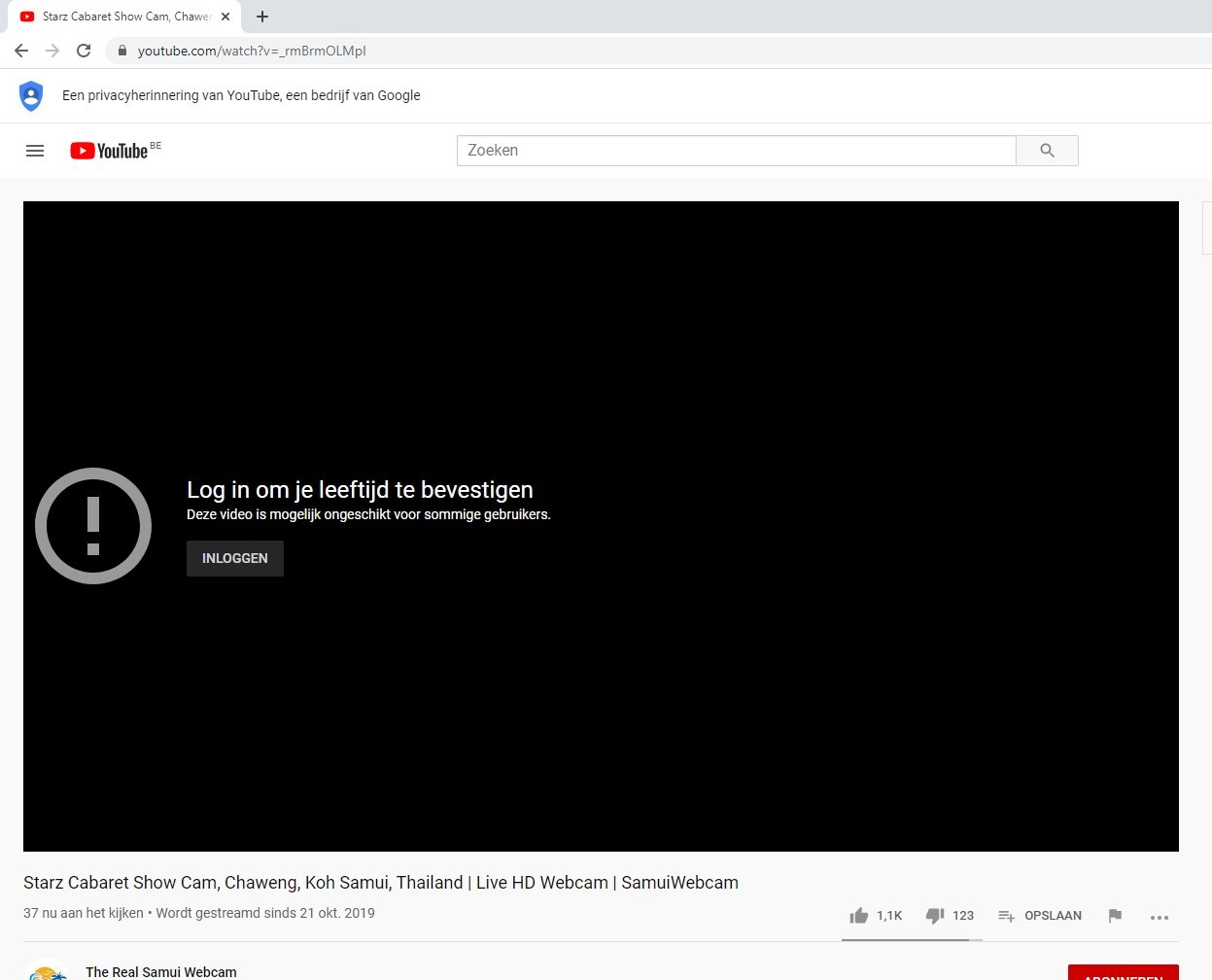

Die zal bij Satje07 wel werken.
Het gaat om deze YT stream. Via de YouTube site vraagt deze om in te loggen "Log in om je leeftijd te bevestigen"
Maar via box werkt die bij mij zonder in te loggen en bij Satje07 niet.
(nochtans hebben we dezelfde ontvanger)
YouTube website vraagt om login
 Streamlink op de ontvanger werkt zonder login
aangepast door satmaat
