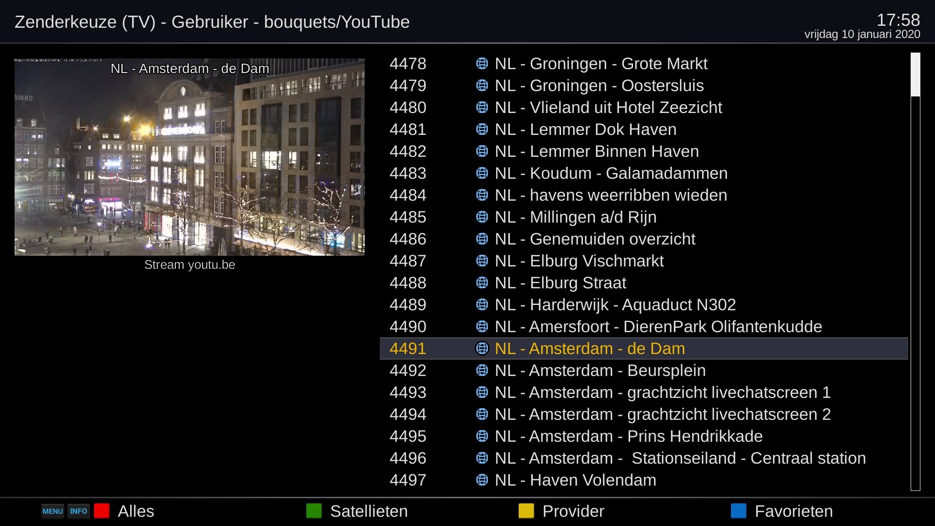

De streams in je streamlinkserver-bouquet doen het goed (dank je)

Streamlinkcams:
#SERVICE 4097:0:1:0:0:0:0:0:0:0:http%3a//127.0.0.1%3a8088/https%3a//youtu.be/p_e_iCsj-bs:Rotterdam - Boijmans van Beuningen nieuwbouw
#DESCRIPTION Rotterdam - Boijmans van Beuningen nieuwbouw
#SERVICE 4097:0:1:0:0:0:0:0:0:0:http%3a//127.0.0.1%3a8088/https%3a//youtu.be/pRjB9Uc2HKE:Haarlem - ijsbaan
#DESCRIPTION Haarlem - ijsbaan
#SERVICE 4097:0:1:0:0:0:0:0:0:0:http%3a//127.0.0.1%3a8088/https%3a//youtu.be/sU6OLttif4k:Drachten - Get2green
#DESCRIPTION Drachten - Get2green
#SERVICE 4097:0:0:0:0:0:0:0:0:0:http%3a//127.0.0.1%3a8088/https%3a//www.youtube.com/watch?v=haZv99KX-o4:Groningen - Oostersluis
#DESCRIPTION Groningen - Oostersluis
#SERVICE 4097:0:0:0:0:0:0:0:0:0:http%3a//127.0.0.1%3a8088/https%3a//youtu.be/swA3cddVy78:Groningen - Kempkensberg
#DESCRIPTION Groningen - Kempkensberg
#SERVICE 4097:0:0:0:0:0:0:0:0:0:http%3a//127.0.0.1%3a8088/https%3a//youtu.be/KwrmHR1i8ok:Groningen - Helperzoomtunnel
#DESCRIPTION Groningen - Helperzoomtunnel

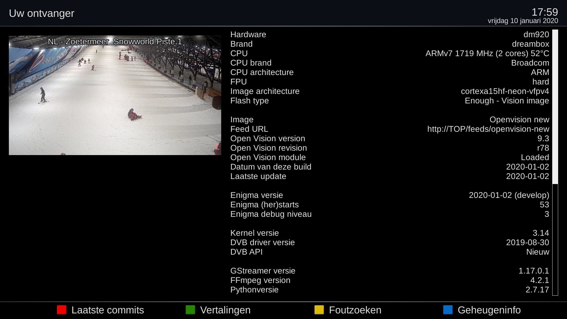

Op de edision mio  (arm processor) draaien de you tube streams wel.  Zie screenshot. wel is het zo dat als je op een stream afstemt het regelmatig voorkomt dat de stream niks doet. probeer je het daarna nog een paar keer dan werkt het wel weer. Kan trouwens ook aan de instellingen liggen van de service app. Iemand een idee hoe je dit zo goed mogelijk instelt

Vergat er nog bij te zetten dat er voor de sat. onvangers met ARM proc. die ik geprobeerd heb geen moderne software meer was,  hier werk ik meest met OpenHD en Pur 2
waarbij de laatste duidelijk vlotter werkt als de 1e in een zelfde ontvanger (DB920)

De YT streams uit jouw zenderlijst doen het prima, ook op ontvangers met ARM Arch.
Wanneer je alle nodige bestanden installeert, zal het werken met de meeste openimages.
Op mijn dm920 werkt het prima met openVision 9.3 en een aantal andere openimages.
Het zappen tussen de YT streams in de zenderlijst gaat bij mij heel vlotjes.

21 minuten geleden, satmaat zei:
De YT streams in jouw zenderlijst doen het prima, ook op ontvangers met ARM Arch.
Ik heb wel de bestanden van openHDF 3rdparty-plugins gebruikt. (daarna een update gedaan en de youtube.py vervangen)
