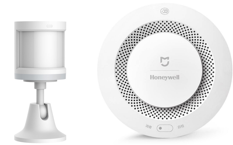

Zelf heb ik deze set dus aangevuld met:
1 x Fire Alarm Detector
1 x Body sensor (bewegingsmelder)

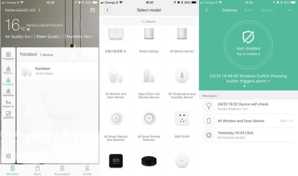

Na inpluggen van de gateway en downloaden van de app kan je er zonder al te veel moeite meteen mee aan de slag. Het proces om de apparatuur aan de app toe te voegen is eigenlijk direct duidelijk. Je steekt de gateway in de wandcontactdoos, opent de App, verbindt met het WIfi netwerk van de gateway en vervolgen wordt de gateway automatisch gedetecteerd. Het is wel van belang dat je als land 'China' of 'China mainland' selecteert (Profile > Settings > Region), anders kan je slechts beperkt hardware toevoegen omdat de meeste Xiaomi apparatuur niet in andere continenten beschikbaar is.
Ook het aanmelden van de sensoren en schakelaar is kinderlijk eenvoudig. Kies in de app de sensor die je wilt aanmelden, druk met een paperclip de reset knop op de sensor in en de sensor wordt gevonden.

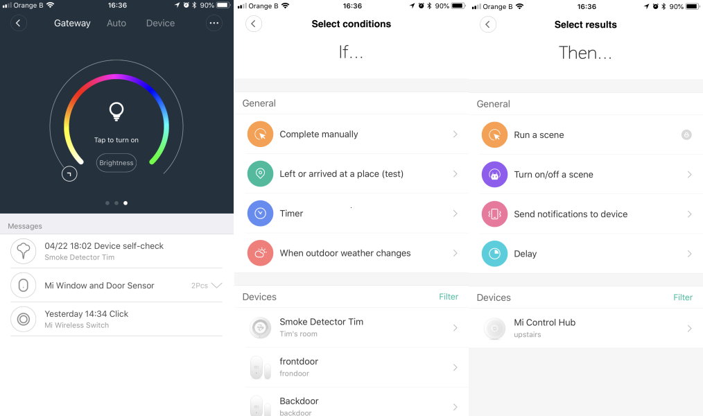

Als je het systeem 'stand-alone' gebruikt, worden alle acties via de app ingesteld. Zo kan je via 'automatiseringen' instellen dat je deur/raamsensoren en bewegingsmelders het alarm moeten triggeren, maar je kunt bijvoorbeeld ook een 'button' gebruiken als deurbel of een schakelaar inzetten om een lamp aan/uit te schakelen. Verder kan je ook zonsopgang, zonsondergang, (buiten)temperatuur, luchtvochtigheid, tijd, timers, aanwezigheidsdetectie en rookdetectie als trigger gebruiken.
Hoe flexibel je ook bent met de overigens geweldig werkende app, ben ik  persoonlijk meer geïnteresseerd in het koppelen met Home Assistant zodat ik de buttons, deur/raamsensoren en de rookmelder naadloos toe kan voegen aan mijn bestaande huisautomatiseringssysteem.

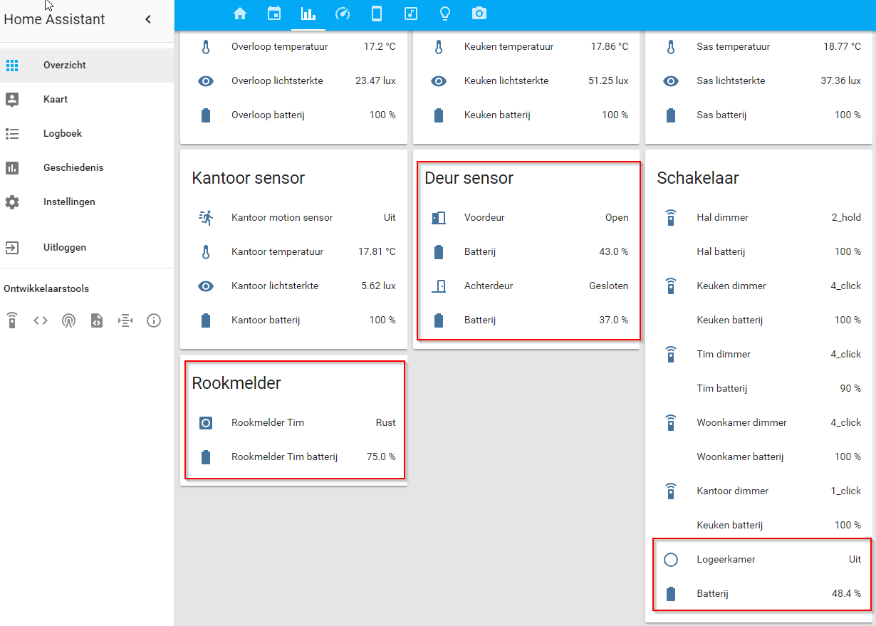

Het aanmelden van de gateway in Home Assistant is eenvoudig.  Na aanmelden vind je de diverse sensoren en schakelaars terug als 'entities' en kan je zoals dit in Home Assistant gebruikelijk is de nodige automatiseringen bouwen. Aangezien de bestaande alarminstallatie in huis eveneens aan Home Assistant gekoppeld is, kan ik nu de deursensoren, bewegingssensoren en rooksensoren gebruiken als aanvullende sensoren. Ook kan ik de schakelaar gebruiken on bestaande Hue en Sonoff verlichting mee te besturen. Het een en ander werkt geweldig en vooral erg betrouwbaar.
Bijkomend voordeel van gebruik in combinatie met Home Assistant is overigens dat je de gateway nadat je deze hebt ingesteld helemaal van het internet los kunt koppelen. Ik heb dat gedaan door met behulp van mijn firewall toegang tot het internet en de rest van mijn netwerk te blokkeren. Home Assistant kan bij de gateway en andersom en de rest staat potdicht. Wil je later iets toevoegen, schakel je de firewall-rule even uit en daarna weer aan, waarna alles gewoon blijft werken.

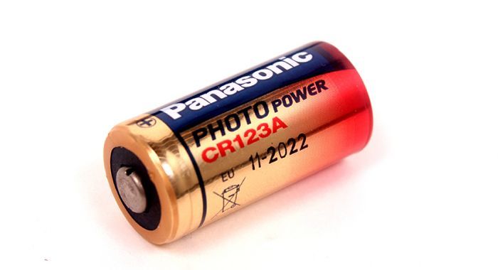

Batterijen vervangen is overigens wel een dingetje. Vrijwel alle sensoren gebruiken een ander type knoopcel batterij, dus haal er daar een paar van op voorraad.
De rookmelder gebruikt overigens geen knoopcel, maar een eveneens afwijkend formaat CR123A:

De batterij aanduiding in home assistant klopt niet, dat schreef ik al. Deze percentages zijn al vanaf het begin al zo laag en niet of nauwelijks gezakt in 4 weken.
