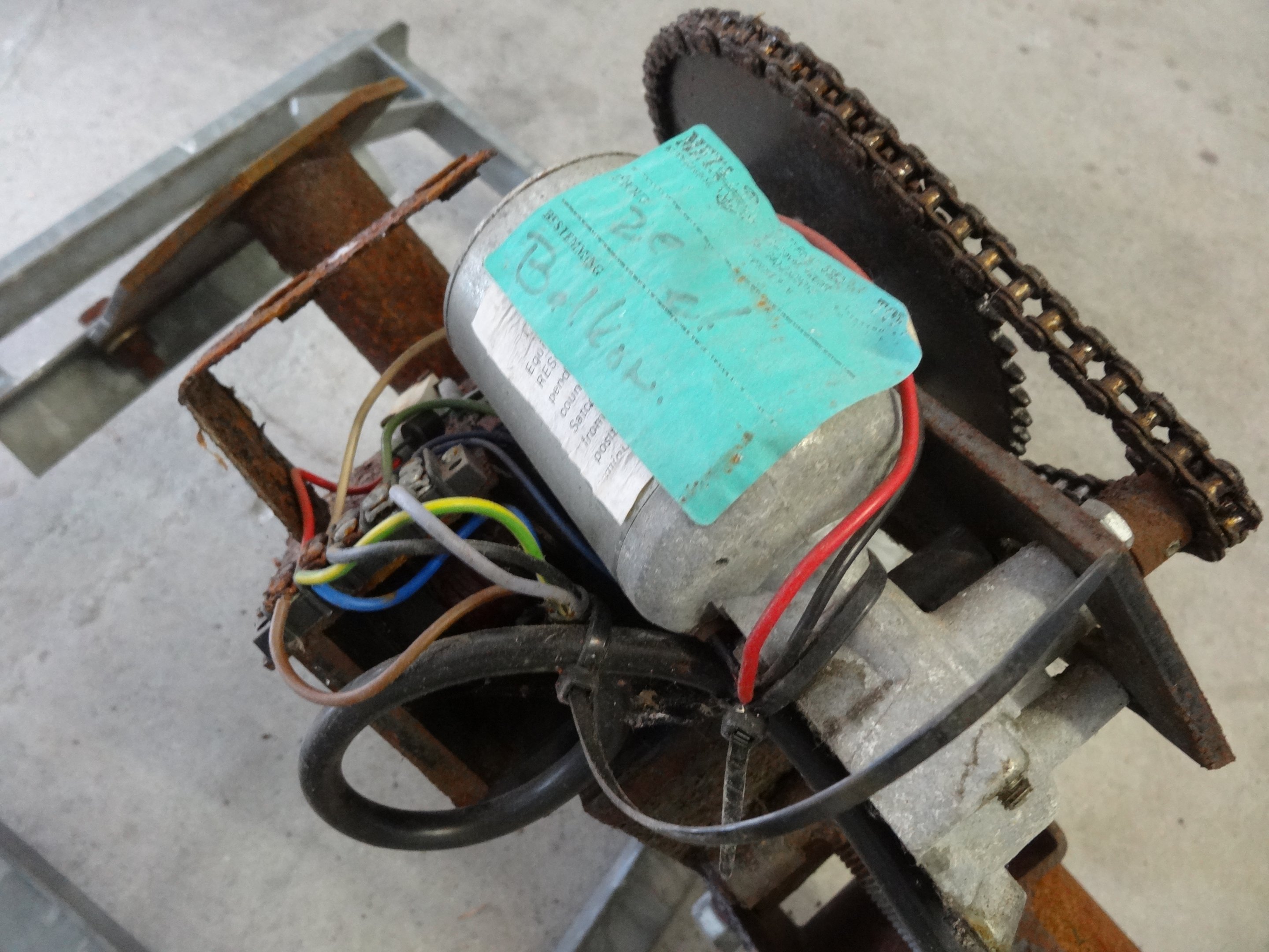

December10 Geplaatst: 18 mei 2018 Geplaatst: 18 mei 2018 Is er iemand die weet wat voor motor dit is ? Ik heb het idee dat de motor 230 v nodig heeft .
luisteraar Geplaatst: 18 mei 2018 Geplaatst: 18 mei 2018 ik denk als je het papiertje weg haalt dat daaronder staat wat voor motor spanning vermogen enz.
Moderator ceesv Geplaatst: 18 mei 2018 Moderator Geplaatst: 18 mei 2018 Ik zie een dikke rode en zwarte draad, startmotor of gelijkstroom generator? Gaat niet bestaat niet! 65" 4-K OLED, Vu+ Duo 4K SE BT, Vu+ Solo 4K, Rebox-8500, Rebox-8000, Wavefrontier T-90, Satlook Digital NIT, Megasat HD5 Combo Gebruik je een advertentie blocker? Maak dan een uitzondering voor onze website. Zonder advertentie (inkomsten) kan deze site niet voortbestaan.
December10 Geplaatst: 18 mei 2018 Auteur Geplaatst: 18 mei 2018 Onder het groene papiertje staat helaas niet de werk spanning . Waarom aarde draad en blauwe draad samen ?
luisteraar Geplaatst: 18 mei 2018 Geplaatst: 18 mei 2018 zwart en rode draad duid vaak op auto. zwart massa rood de plus. 6 12 of 24 volt. maar het is enkel van mij een vermoeden
RimaNTSS Geplaatst: 18 mei 2018 Geplaatst: 18 mei 2018 (aangepast) Thats Ajak, gemaakt in Amerika. 36V DC. 18 mei 2018 aangepast door RimaNTSS

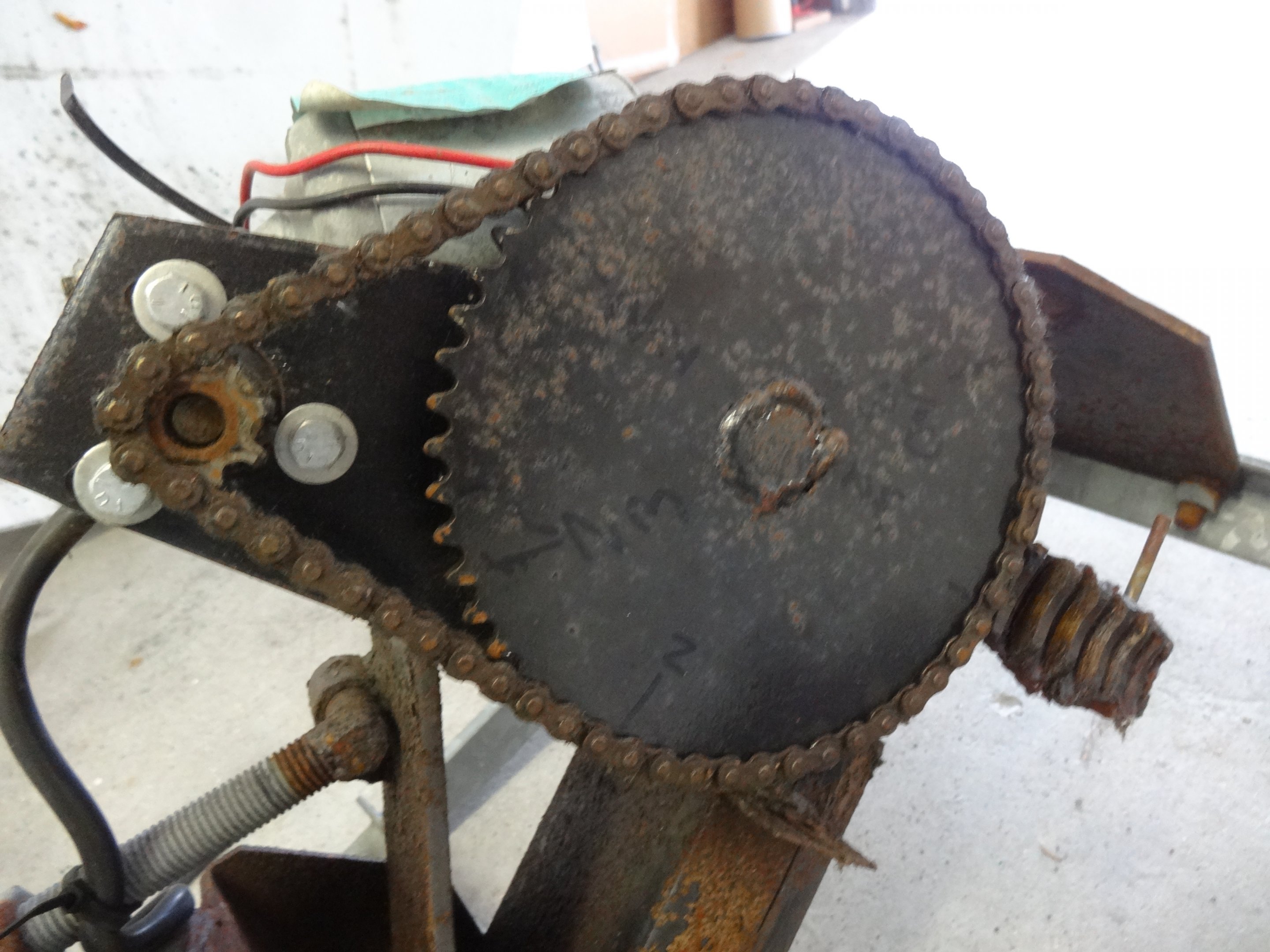

December10 Geplaatst: 18 mei 2018 Auteur Geplaatst: 18 mei 2018 Deze motor ziet er zeer robuust uit . Het heeft jaren een channelmaster 180 cm laten draaien . Volgens de oude eigenaar draai de motor 80 oost 80 west . Voor mij is dit een nieuw soort motor het ziet er goed uit maar is het ook een goede motor ?
Sprietje Geplaatst: 18 mei 2018 Geplaatst: 18 mei 2018 Wat staat er nu op die groene sticker? Bestemming: balkon 2e etage

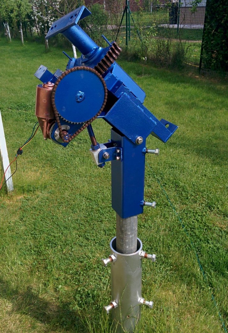

RimaNTSS Geplaatst: 18 mei 2018 Geplaatst: 18 mei 2018 Er is een foto van mijn motor. Ik ben begonnen met het renoveren, maar nog steeds veel dingen moeten gebeuren.
December10 Geplaatst: 18 mei 2018 Auteur Geplaatst: 18 mei 2018 sprietje ja ik lees dat ook . Deze schotel stond op een kantoor pand 5 hoog . Rimantss dat ziet er prima uit . zover ben ik nog niet . Eerst maar de motor ontvetten en op schuren en in de Zink spray spuiten .

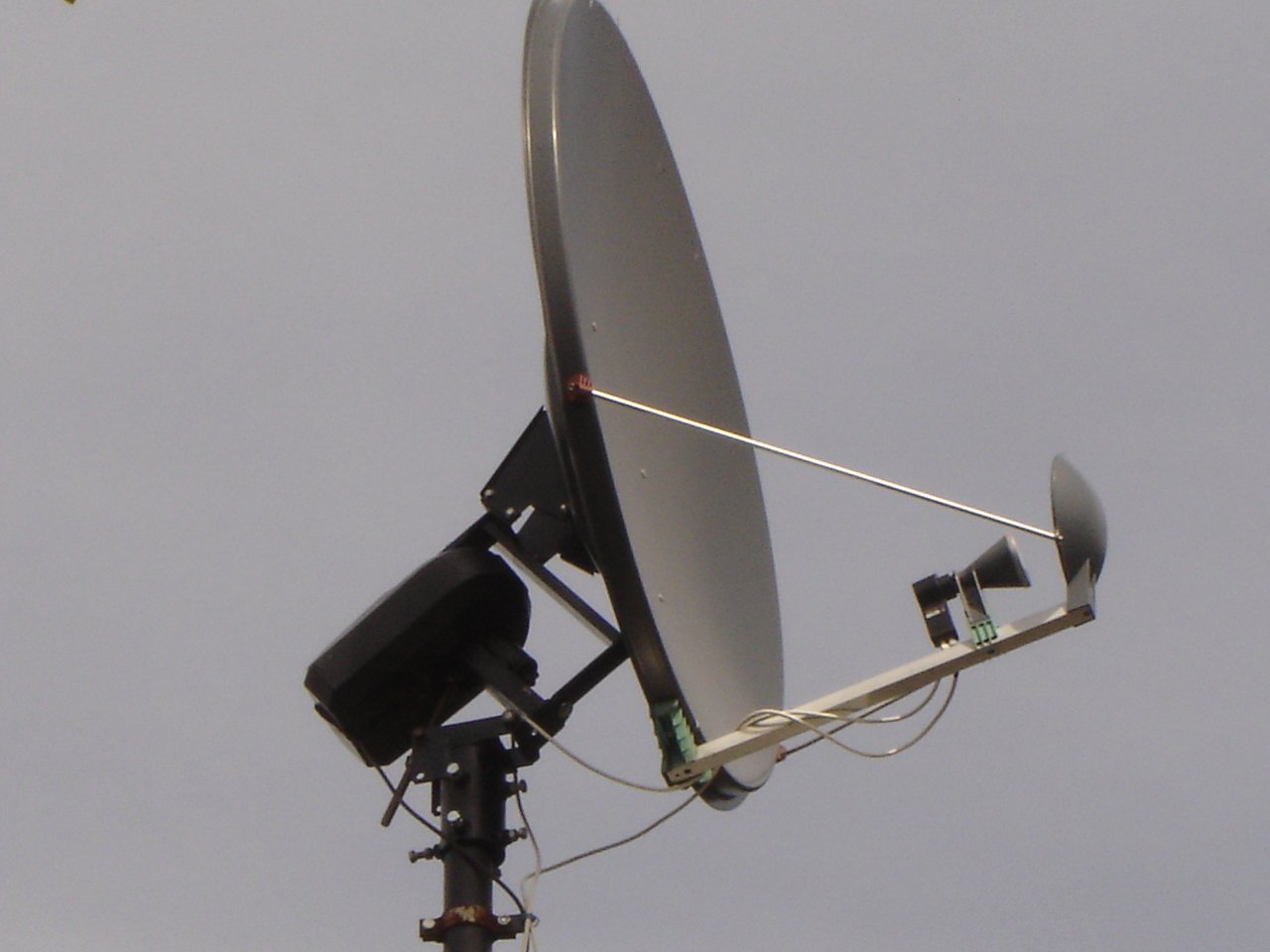

trust Geplaatst: 18 mei 2018 Geplaatst: 18 mei 2018 zo ziet hij er met kap uit . Heb ik jarenlang gebruikt achte mijn Fibo 120 , een beetje overkill en na ombouw voor Usals gebruik , over gedaan aan T90User . Staat nu ook achter een 1.8m Channelmaster Het verschil tussen theorie en praktijk is mijn uitdaging . Octagon SF8008 4K Edision Primo IP S2 Dr.HD F16 1.8 m ChannelMaster Offset in tuin 53º E - 45º W Jaeger SMR 1224 Usals met 5 Lnb wisselaar 2x Ka - Ku - C band Lin / Circ 1.2 m Echostar Offset aan schuur 53º E 34.5 W Twoteck Twinrotor met 3 Lnb wisselaar Ku - Ku low - Ka
