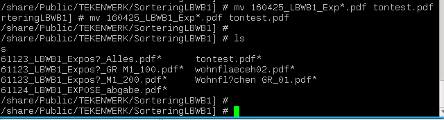

yep
telnet naar de box
probeer eerst rm filenaam*
filenaam enkel de eerste paar tekens daarna * ivm corrupte filenaam.
anders chmod 777 stukjefilenaam*
als dat niet lukt moeten we verder naar de rechten kijken bij melding permission denied

Als de bestandsnaam de boosdoener is werkt het i.d.d. vaak ook om wildcards te gebruiken, dus je zou dan mv Wohn*02.pdf Wohnflachen_GR_02.pdf kunnen proberen.
Is hetzelfde als De_Perre voorstelt maar zo kan je het snel proberen zonder een script te schrijven.

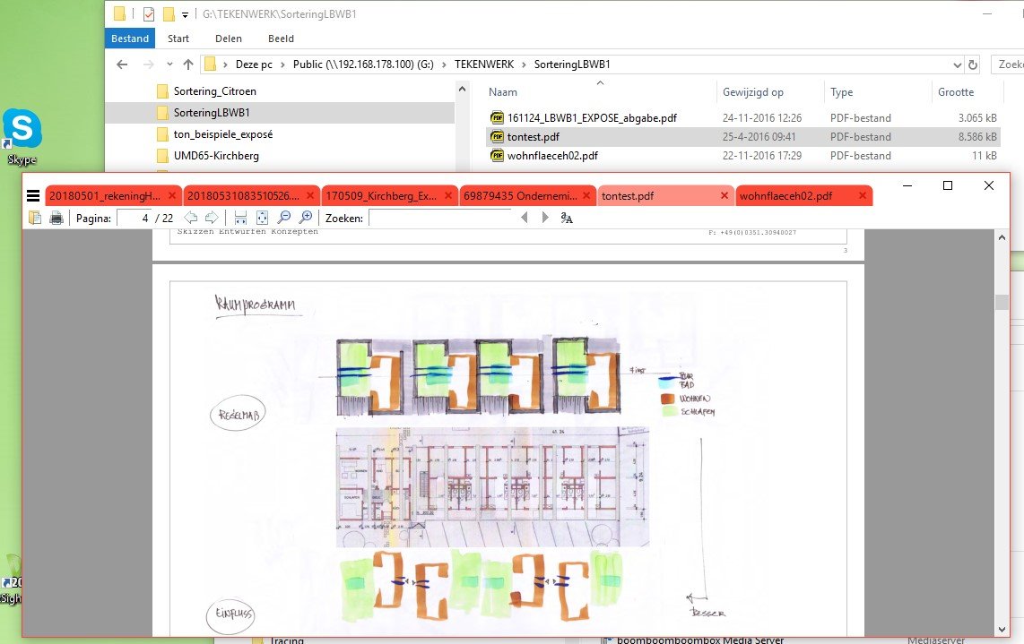

met putty aangemeld

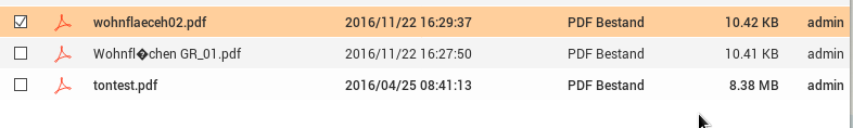

de naam gewijzigd van 2 bestanden
dat ook meteen kunnen zien in filestation

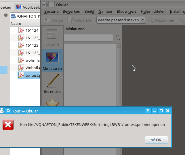

maar het bestand kon niet geopend worden, (is een NFS-share)
ga nog even terug naar windows om te zien of het onder samba geopend kan worden

per samba/cifs gaat het wel en wordt ie ook weer normaal gezien
vreemd
Dat is echter nu gelukkig wel een optie om die bestanden weer bruikbaar te maken ofschoon het als admin niet mogelijk was in filestation om het bestand te hernoemen en rechten aan te passen.

Ja en? Zelfde geldt voor cifs :) Nfs werkt overigens prima met windows 10.

En bij ts starter niet wat mij opviel mod voor de files zet windows
default op 755 bij TS is de mod van de overgebrachte file 770
dus geen toegang voor iedereen
