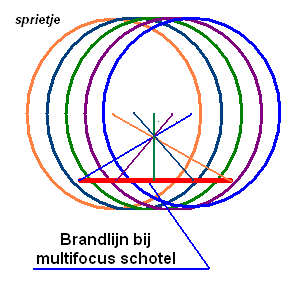

Sprietje Geplaatst: 26 juni 2018 Geplaatst: 26 juni 2018 Bedenk dat je bij een multifeed schotel voor elke lnb maar een deel van de schotel gebruikt en dat het vergelijken van de schotelmaat (breedte x hoogte) t.o.v. een normale offsetschotel niet op gaat.

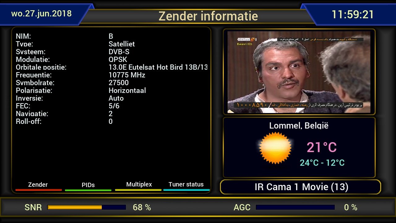

Sprietje Geplaatst: 27 juni 2018 Geplaatst: 27 juni 2018 Een zender die nog zwakker is dan KBS World is: IR Cama 1 movie. Die zit op positie 586 van de CD-zenderlijst. Het gaat dan om transponder 10775H, DVB-S, QPSK, 27.500, fec 5/6.
smetje limb.BE Geplaatst: 27 juni 2018 Geplaatst: 27 juni 2018 die doet het hier toch goed IR Cama 1 movie ook geen probleem Db. 900UHD 2X. 4x twin lnb 1x bosat 1.50m .Dreambox 7020hd v2 . Dreambox 800 Db 8000 1x. Db 800se Db 2X 500HD Sab unix triple 2x. Xsarius Galaxy 4K. Gigablue trio. Gigablue Quad Plus. Zgemma H7 Cabel en Sat Samsung UE65MU7070 4K Ultra HD Smart LED Samsung UE46F6650SSXXN led 1x LG 60"lb 870v
Sprietje Geplaatst: 27 juni 2018 Geplaatst: 27 juni 2018 (aangepast) Ja die doet het bij mij ook goed want ik heb op alle zenders van de Hotbird meer dan signaal genoeg maar omdat die andere transponderspecificaties heeft dan KBS World, kan het heel goed zijn dat die bij jou een hogere signaalkwaliteit aan geeft. Ik heb de zwakke zenders gezocht met een vochtige zeem over de lnb en dan weet je echt wat de zwakke zenders zijn. 27 juni 2018 aangepast door Sprietje
