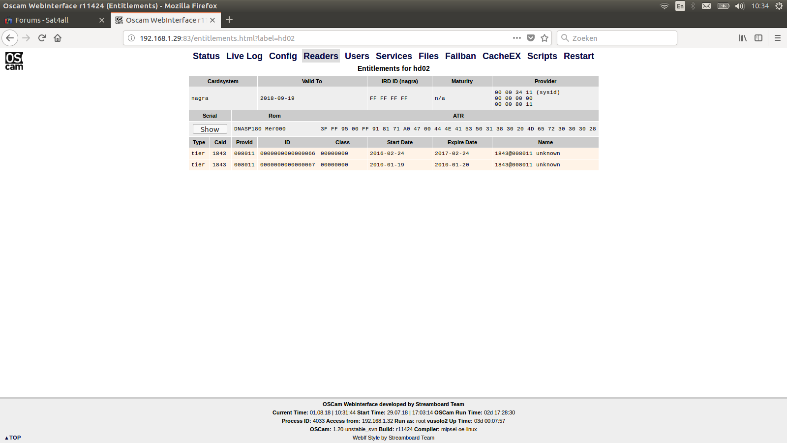

Hier de info van mijn (verlopen ) kaart
provid 008011 voor auprovid of moet die decimaal ingegeven worden
Nagra valid to 2018-09-19 als dat maar geen roet in het eten gooit

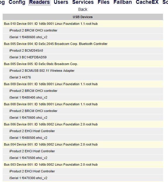

Ok heb ik allemaal gedaan...
dit is wat ik nu zie

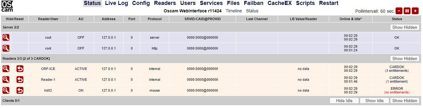

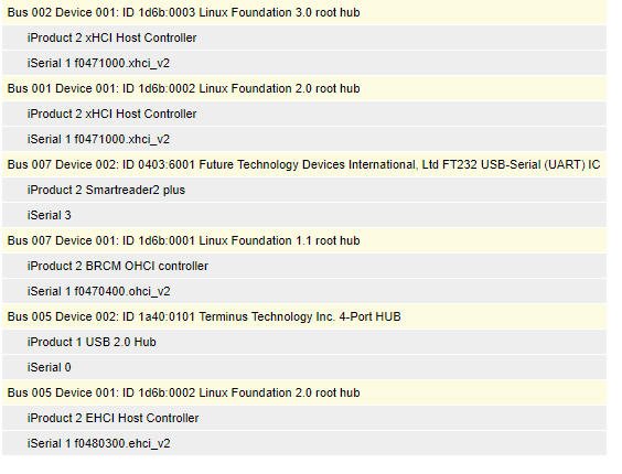

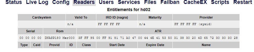

OK, dit is wat ik zie
- VU+ Ultimo 4K met 1x DVB-S2 FBC Twin + 1x DVB-C/T2 Dual tuner met VTI icm 2x een CityCom 2000 CCA850 voor Thor 1W en Astra 19.2Ost
Missachtet wird, was es umsonst gibt  (Else Pannek)
smart reader 2 wordt herkend en active
kan zijn dat device entry niet klopt ,moet even zoeken
hoe dat het eenvoudigste op te vragen is
het zit in protocol                      = mouse device                        = /dev/ttyUSB0
Kan ook zijn rsa en boxkey niet goed ingevuld
aangepast door luisteraar
ik zie dat deze group 1 heeft bij mouse...  moet dat dan ook niet bij user geschreven worden?
verleden keer was er ook iets niet goed omdat ze allebei in groep 1 stonden
