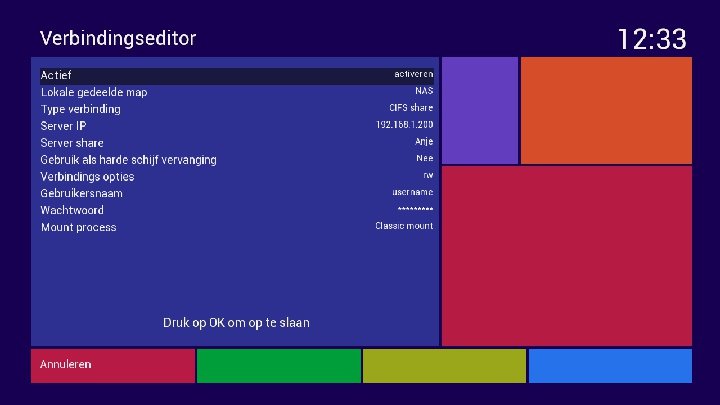

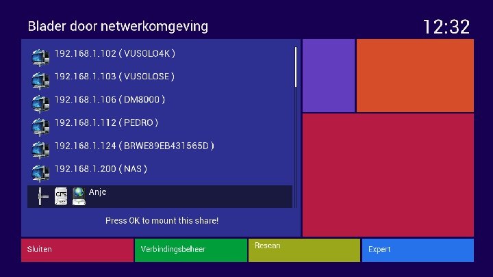

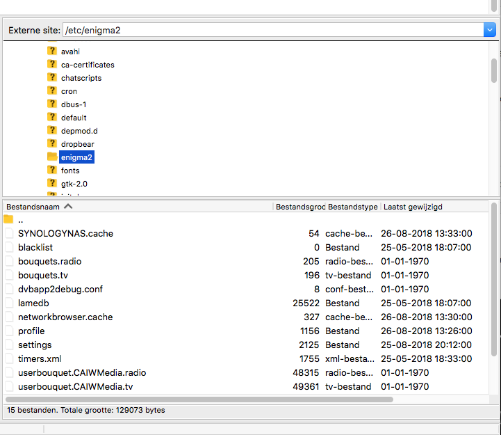

ik heb wat screenshots erbij gedaan misschien wordt het dan voor iemand duidelijk waarom ik de mount Anje niet zie.
DM8000HD/ VU+ solo 4K , PLI , Henksat, Triax 88 cm voor Astra 19,2,Astra 23.5,Hotbird 13,0. . NAS 2x 3gb

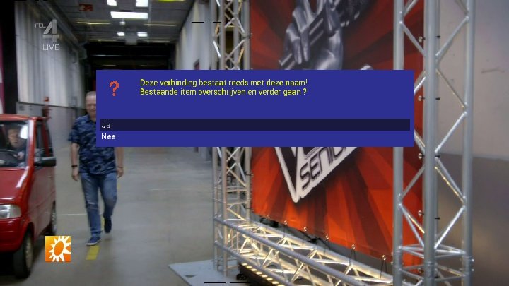

ik heb de toevoegingen geprobeerd. de sec=ntlm en de sec=ntlmv2.
helaas.
ik krijg de melding dat de naam al bestaat.
zie foto
ik overschrijf hem dan maar helaas.
ik heb dit eerder gehad en heb toen advies gekregen. ik kan dit niet terug vinden in mijn berichten en ook kan ik het geprinte a4 tje niet vinden.
Bij het opslaan moet ik iets wijzigen maar ik weet niet meer wat.

helaas ik krijg de mappen niet gemount. ☹️

Beetje vreemd dit want in de eerste screenshot van gisteren 12:40 is de wereldbol gekleurd en dit zou moeten inhouden dat ie gemount is. Maar in de 2de screenshot zie ik bij Gebbruikersnaam 'username' staan en dat lijkt mij niet juist.
Over welke NAS hebben we het hier en via welk protocol en welke username/password heb je deze map geshared?
aangepast door beeheap
47 minuten geleden zei beeheap:
Nas  Synology Ds213j.  De username en wachtwoord laat ik altijd staat als ik een mount toevoeg.
