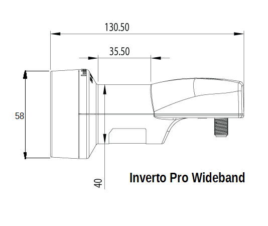

Je hebt geluk dat je een Triax 88 hebt. Dat is de minimale schotelmaat om lnb's op te plaatsen met normale koppen voor de ontvangst van de 4 bekende satellieten.
De Inverto Pro Wideband lnb's zijn 60mm diameter maar aan de voorzijde 58mm. Omdat de lnb's taps t.o.v. elkaar staan, kunnen ze dus op 58mm van elkaar geplaatst worden. Wideband-lnb's bestaan er niet in een smalle uitvoering.
Je kunt dus dezelfde afstanden aanhouden die je nu ook hebt.

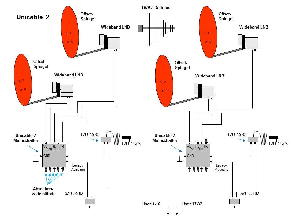

Met JULTEC heb je 1 switch nodig, met Inverto 2 switches.

nu moet je wel weten, dat:
je met een DUAL FBC insteek tuner je gelijk 8 transponders / kanalen per tuner hebt gebruikt, dus 2*8=16, waarmee je er nog maar 16 over hebt voor andere receivers met unicable 2 protocol geschikte tuners dus het Mehrfamilienhaus zo als hij het in de film noemt kan heel snel qua "User" Tuner opgebruikt zijn.
