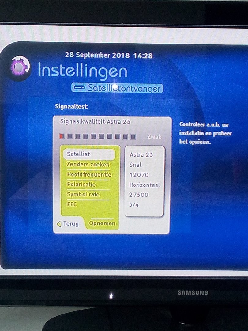

Na ellenlange telefoontjes (5min ongeveer want dan leggen ze toe) met TVV zelf blijkt dat ik dus voldoende signaal heb op 19.2 en 23.5.(ook al zie ik dat niet altijd op de M7 DSR8141)
Echter ontvang ik geen Eurosport, Een of Canvas en nog enkele andere die ik nu niet zo kan opnoemen. Ik heb wel mooi beeld op VTM, Q2, History, Discovery en dergelijke waaruit dus zou blijken dat ik van beide satellieten  signaal ontvang.
De test kanalen 99 en 288 hebben mooi beeld en klank.
Volgens een TVV medewerker ontvang ik niet de hoge frequenties. Ik heb al vanalles geprobeerd, ik bezit een oudere huurset van een abonnement  van enkele jaren terug.

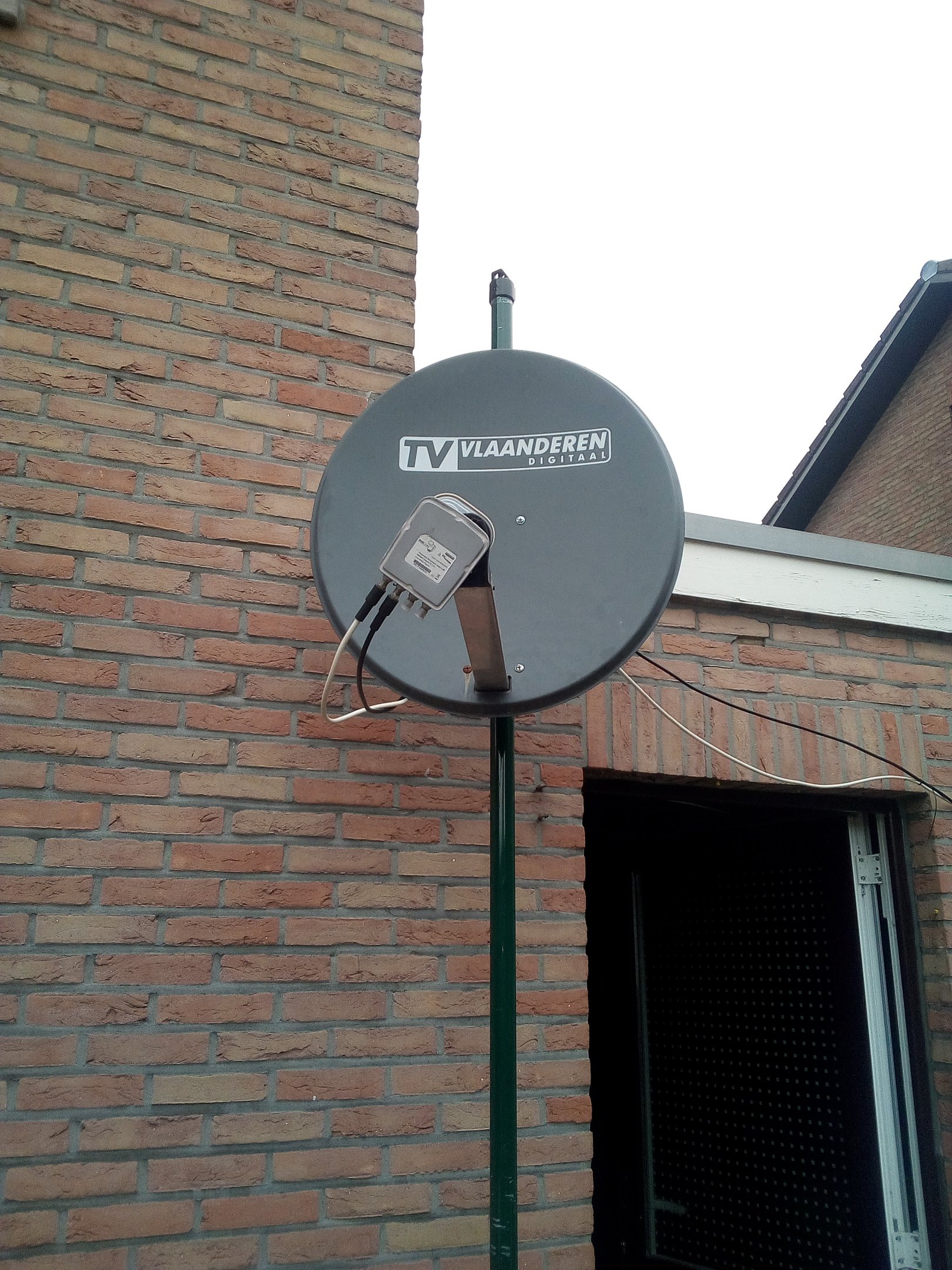

De LNB zit nu terug op de 19.2 omdat volgens TVV dit bij oudere sets anders een probleem kan geven, ik heb op deze manier wel een iets betere kwaliteit in het signaal.
De mal voor het uitlijnen van de LNB bezit ik niet meer, degene die ik online kan vinden zijn te groot na het afdrukken en dus onbruikbaar
De schotel is gemonteerd op een tuinomheiningspaal in een metserkuip met snelbeton vastgezet. Als huurder mogen wij momenteel nog niks aan de gevel bevestigen.
Volgens mij zit ik gewoon te sukkelen met het uitlijnen van de LNB.
Ik ben momenteel heel tevreden van de beeld kwaliteit ook al is de opstelling niet perfect, maar van het bewegen van de schotel door de wind (speling op de paal in de metserkuip) ondervind ik geen enkele hinder.

Onzin om te vertellen dat de duo-lnb met de hals van de Astra 19,2 in de klem moet. Nee, voor een optimale ontvangst moet de kop van de Astra 23,5 in de klem staan en moet de schotel op de Astra 23,5 uitgericht worden.

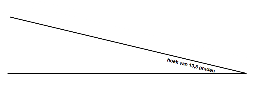

In Genk moet de duo-lnb 13,5° schuin staan, zie bijgevoegde hoek.
Hij staat nu 35° schuin en dat is waarschijnlijk de oorzaak dat je de horizontaal gepolariseerde zenders niet ontvangt.
Probeer ook even wanneer de de beste ontvangst hebt, de duo-lnb zo ver mogelijk naar voren, in het midden of zo ver mogelijk naar achteren.

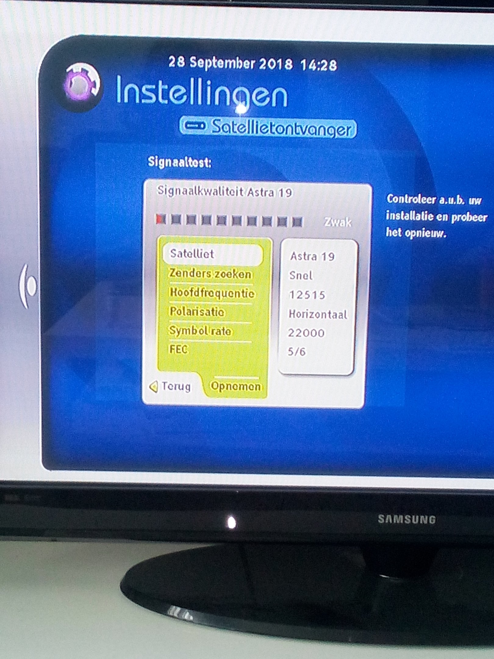

Ik heb alleen beetje schrik als ik nu moet gaan opnieuw uitlijnen, zoals je ziet op bovenstaande foto's ik de signaalsterkte niet kan zien.
Kan dit door software updates zijn ? Want bij de eerste uitlijning kon ik op zijn minst signaalsterkte zien op de 19.2, op de 23.5 heel soms maar, lijkt slecht contact te zijn....
De LNB staat nu helemaal tegen de arm aan.
Ik kreeg ook niet meer dan 8 a 8 1/2 blokjes bij eerste uitlijning met de klem op de 19.2, nog daarvoor met klem op de 23.5 kwam ik niet hoger dan 7 1/2 blokjes.

Met de meegeleverde hoek gaat het heel makkelijk. Je print hem uit of als je geen printer hebt leg je een vel papier op je laptopscherm en neem de hoek over op het papier. Deze knip je uit en plakt hem tegen de achterzijde van de duo-lnb. Zorg dat als de duo-lnb horizontaal staat, de bovenste lijn van de hoek ook horizontaal staat. Draai dan de duo-lnb met de wijzers van de klok mee totdat de onderste lijn horizontaal staat. Met een goed timmermansoog kun je dat op het zicht doen maar je mag hierbij natuurlijk ook een waterpas gebruiken.
Maar om te zien of je schotel optimaal staat uitgericht, zul je toch de schotel wat moeten verstellen of met de hand bewegen. Mast achterover trekken en voorover duwen en iets naar links en naar rechts draaien.
