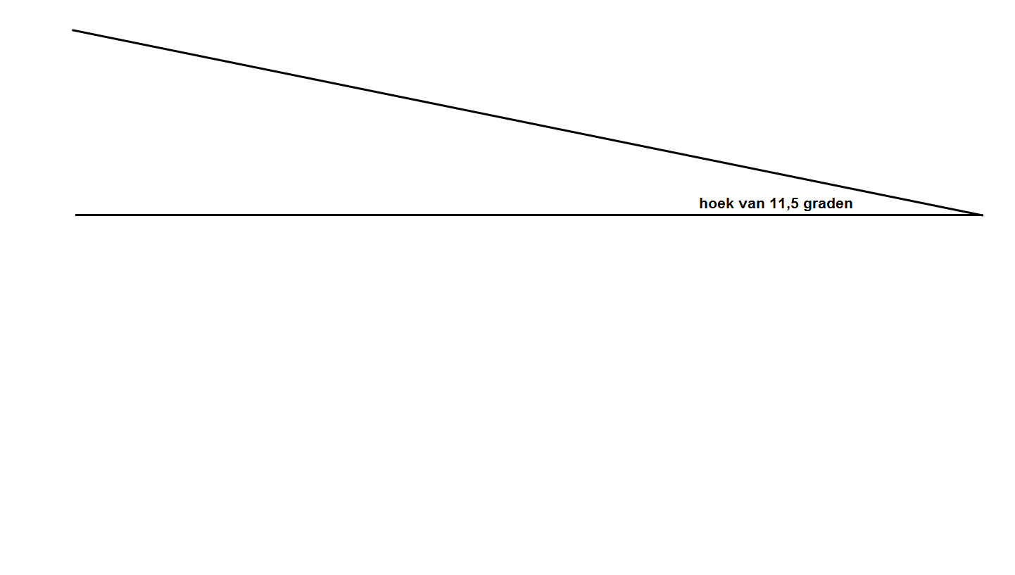

- zet de rail 11,5 graden schuin, in het oosten het laagst, zie bijgevoegde hoek.

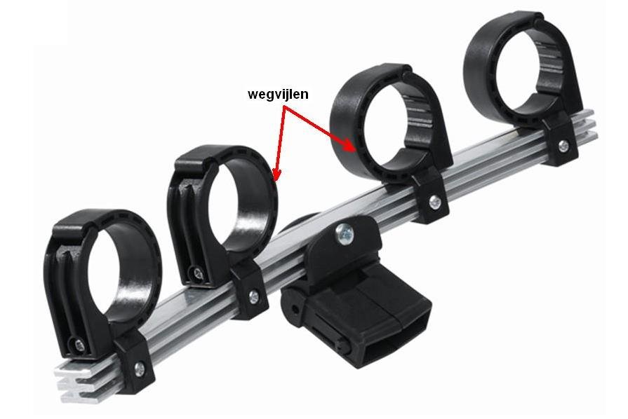

Je ziet dat je de afstand van 44,5mm niet haalt want de lnb-klemmen zijn buitenwerks rond 50mm. Je zult dus wat weg moeten vijlen op de plaats waar de klemmen van de 19,2 en 23,5 elkaar raken zodat je op de punten van de lnb's gemeten wel 44,5mm haalt.

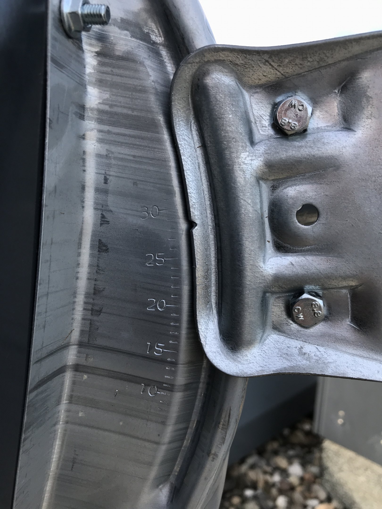

- stel de elevatie van de schotel in op 29° om de satellieten te kunnen vinden

Standaard is inderdaad dat het gat in de bovenste groef staat maar dan kan de rail maar maximaal 7 graden schuin gezet worden. Hij moet 11,5 graden schuin gezet worden. Dan ga je signaal verliezen op vooral de twee buitenste lnb's.
Door de rail om te draaien kan de rail 20 graden schuin gezet worden. De lnb's komen dan iets hoger te staan. Hierdoor zul je de elevatie van de schotel iets aan moeten passen zodat je weer maximaal signaal op de Astra 23,5 hebt. Dan hebben ook de overige lnb's weer maximale signaalkwaliteit.

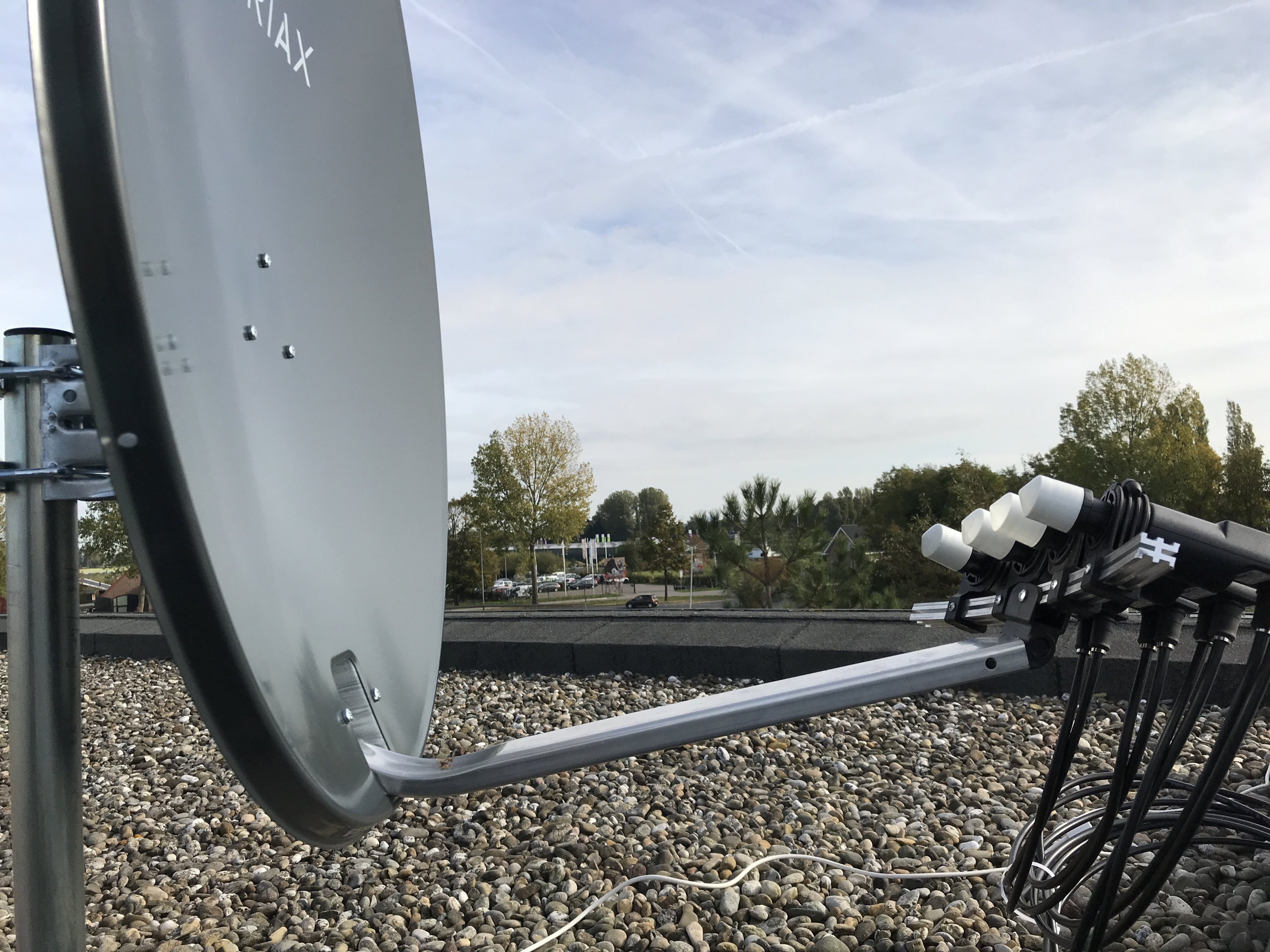

Goedemiddag,
heb ondertussen wat in elkaar staan maar het systeem vind 0 satellieten moet toch ergens iets goed fout doen 🤔
heb er een paar foto’s bijgedaan.
Tips of ideeën ? Ga sowieso de bekabeling nalopen.
hij heeft een enkele keer in een moment opname 1 satelliet gevonden en soms in een flits wat signaal gegeven wat dan gelijk weer naar nul ging

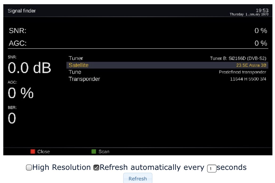

Ik heb een mutant hd51 met de laatste openpli image erop. Op de megasat diseqc staat 2.0. Niet relevant voor mijn setup denk ik.
In de tuner setup heb ik al diverse dingen ingevoerd maar kan ik niet direct de diseqc versie opgeven. Heb nu vooral gebruik gemaakt van de optie simpel -> auto diseqc dan gaat ie op alle lnb de vier satellieten proberen te zoeken en handmatig invoeren geprobeerd. De auto diseqc heeft soms een satelliet gevonden maar geeft dan geen kanalen hierop.

Ook een single lnb geeft geen signaal?!
Handmatig of automatisch op de Astra 3b geprobeerd.
heel vreemd zou toch in ieder geval wat signaal verwachten.
heb ondertussen ook wat apps geprobeerd maar zonder resultaat.
Nog wat aan het prutsen met transponder settings en zie hier een signaal lock 🎉
nog wel op 61% maar dat zal richten zijn.
