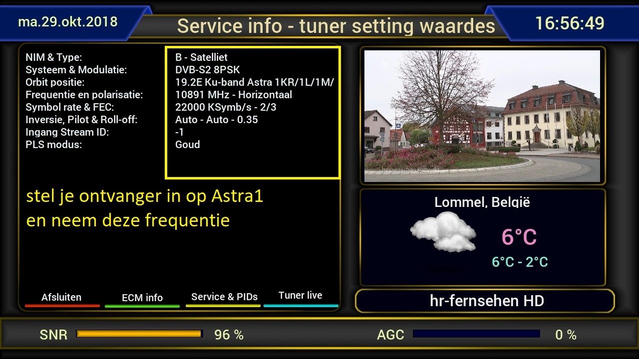

als je de schotel nu een ongeveer +- 7 mm naar links draait wat heb je dan ... maak anders eerst een markering met een stift of zo gelijk je ze nu hebt staan
en op hoeveel graden staat je schotel ?
draai rustig aan
en zet hem op de frequentie
draai nu je schotel tot je signaal krijgt
kijk hier even
