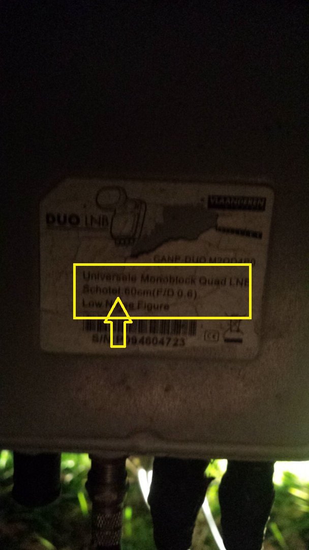

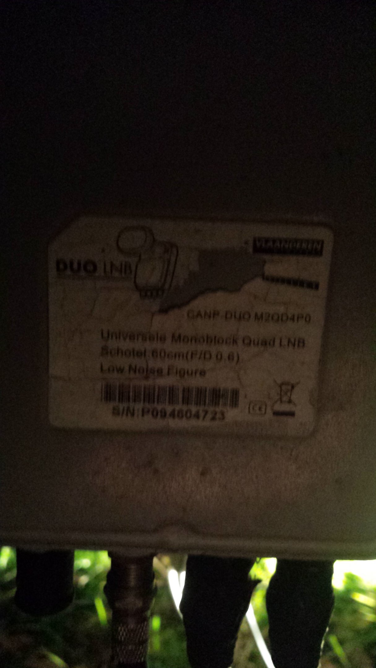

Ik heb even een foto gemaakt van de lnb kop. Dit is de tekst:
Universele monoblock Quad LNB
Schotel 60 cm (F/D 0.6)
Low noise figure
Die kan je verkopen die lnb.
Ik denk dat een INVERTO QUAD MONOBLOCK 23MM LNB 4.3 VOOR SCHOTEL VAN 80CM een beter idee is.
Ik zou echter even Sprietje aanschrijven of afwachten wat die roept. Dat is de kenner....deze lnb hierboven kost rond de 60 Euro.

Die Inverto Quad is geschikt voor een schotel van 80 cm, maar mijn schotel is 85cm. Gaat dat dan geen problemen opleveren?
en het staat er trouwens ook op voor welke schotel je duo lnb is zie ik aan je foto
deze is al goed voor jouw
Smart Titanium TMQ43 Quad Duo LNB
die begint vanaf 80cm
en jouw verkoper zal je zeker wel de juiste meegeven
Dreambox. 2X 900UHD   4x twin lnb 1x bosat 1.50m .Dreambox 7020hd v2 Dreambox 800 Dreambox 8000  Dreambox 800se
Dreambox 2X 500HD   Sab unix triple    Xsarius Galaxy 4K gigablue trio Gigablue HD Quad Plus  Zgemma H7 Cabel en Sat
Nee die passen wel en zullen je beeld gaan geven. De voorkeur zal moeten uitgaan naar Inverto. Dat is een topmerk.
