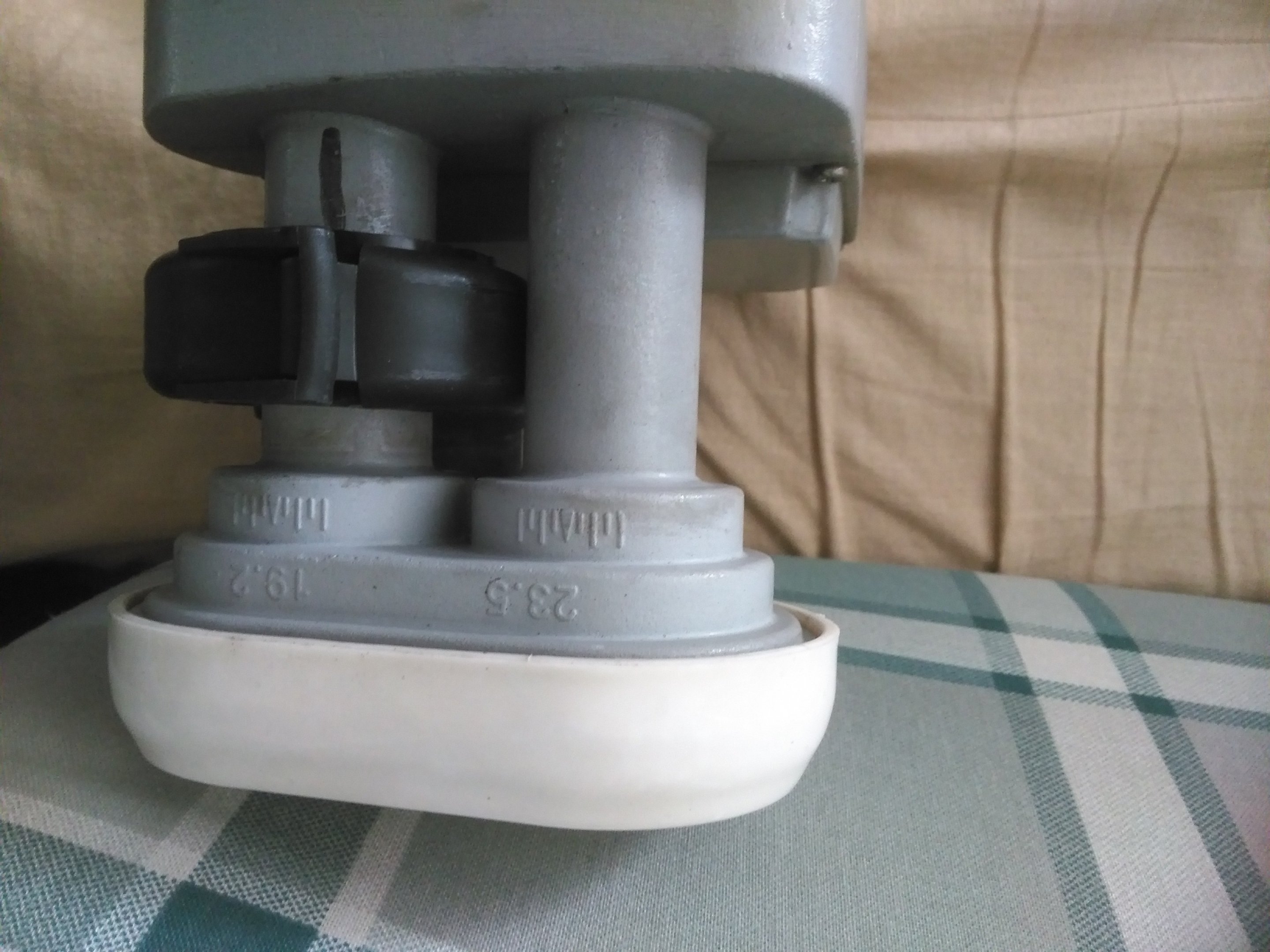

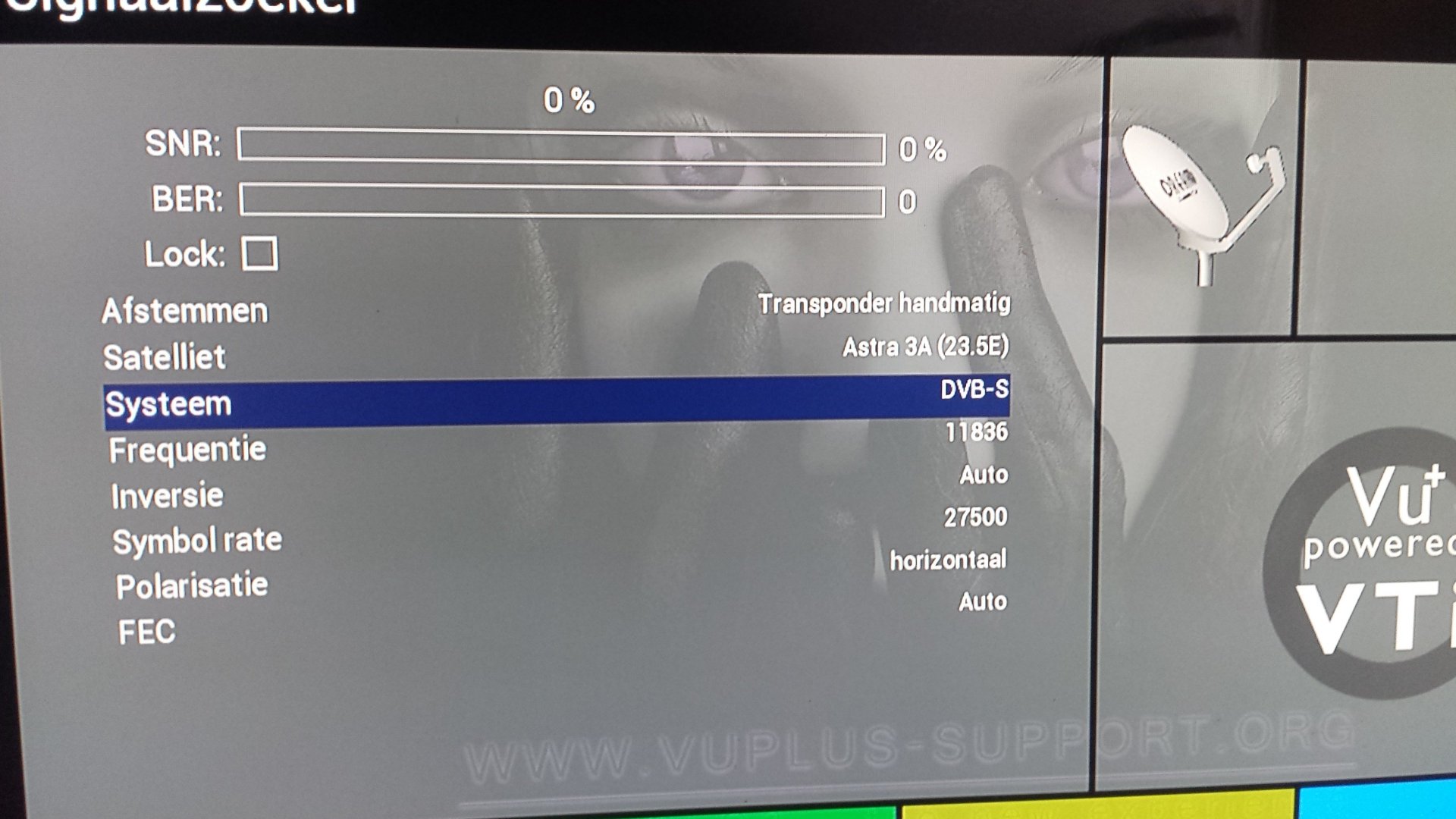

Ik ben aan de slag gegaan met al je adviezen, maar toch kom ik er niet uit. Ik heb hem uitgericht op 23.5 en krijg goed signaal, maar geen beeld. 19.2 krijg ik geen signaal op. Ik ben ook met de adviezen van de instellingen bezig geweest, maar de voorstellen die jij doet kan ik helemaal niet veranderen met mijn vu solo plus ontvanger. Diseqc-1.0 bestaat in mijn huidige ontvanger niet, alleen diseqc A/B. De transponderfrequentie heb ik geprobeerd te veranderen, maar deze springt automatisch terug. Om alles uit te sluiten heb ik toch maar een inverto monoblock quad 4.3 aangeschaft, maar ook hierbij krijg ik geen signaal op 19.2, wel op 23.5, maar op 1 of andere manier als ik niet op beide signaal krijg dan krijg ik ook geen beeld.
werkt je eerste of 2é lnb van je duoblok
zet even een foto

De inverto monoblock is geheel zwart en er staat niet 19.2 of 23.5 op. De oude lnb had ik vastgezet op 19.2 (zoals op jouw foto) en de inverto nu op de andere kop vastgezet (waarschijnlijk 23.5).

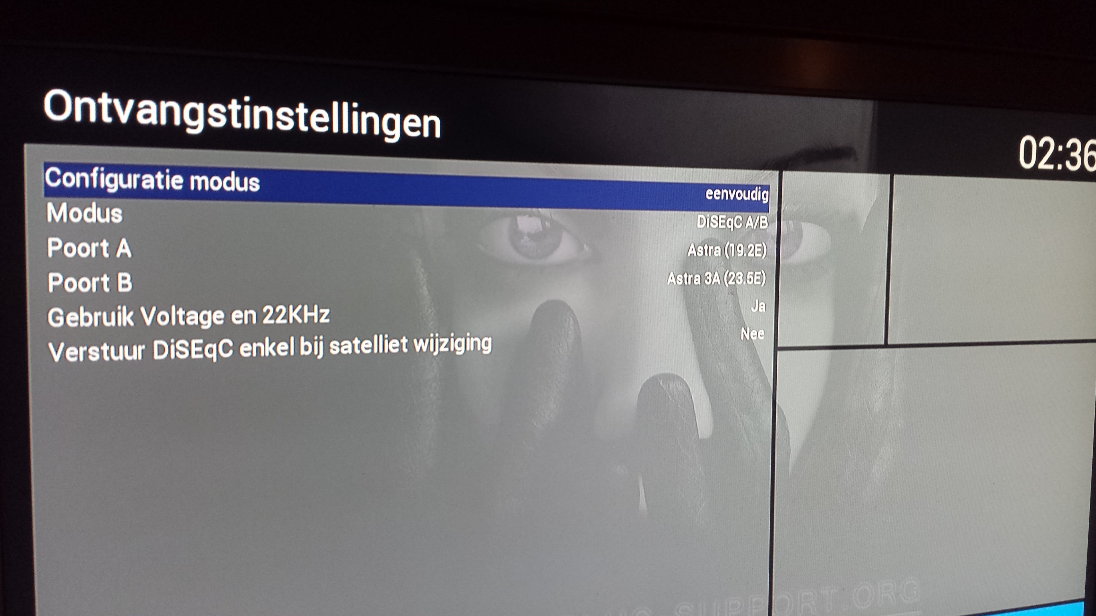

Ik heb naar jouw foto van de instellingen gekeken en ik heb precies hetzelfde, alleen ik heb diseqc A/B met astra 1 op poort A en astra 3 op poort B.
dat is normaal al goed
dit zeg je

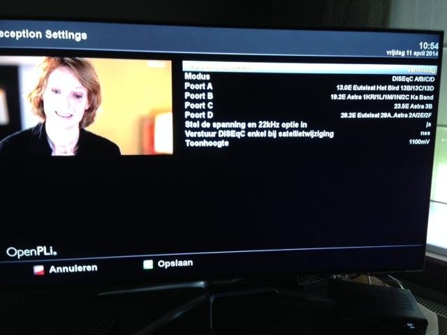

plaats eens een afbeelding  hiervan
Db. 900UHD 2X.   4x twin lnb 1x bosat 1.50m .Dreambox 7020hd v2 . Dreambox 800 Db 8000 1x.  Db 800se

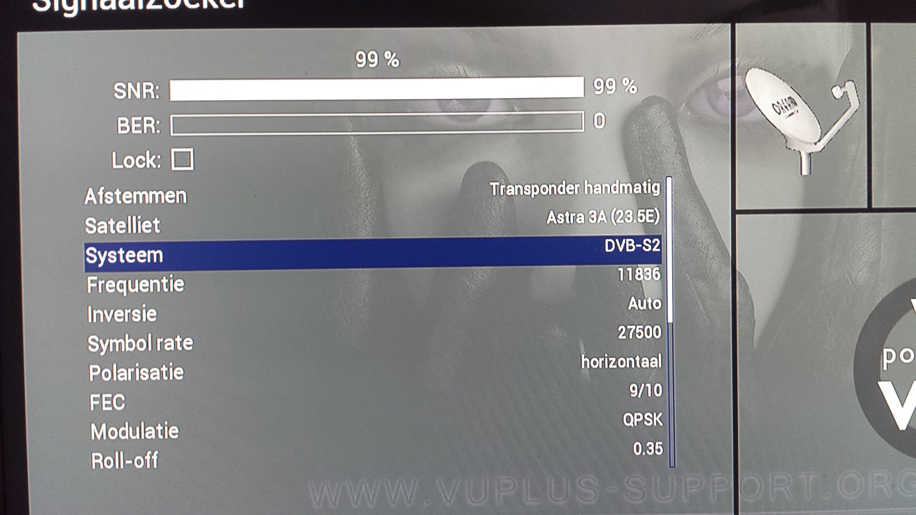

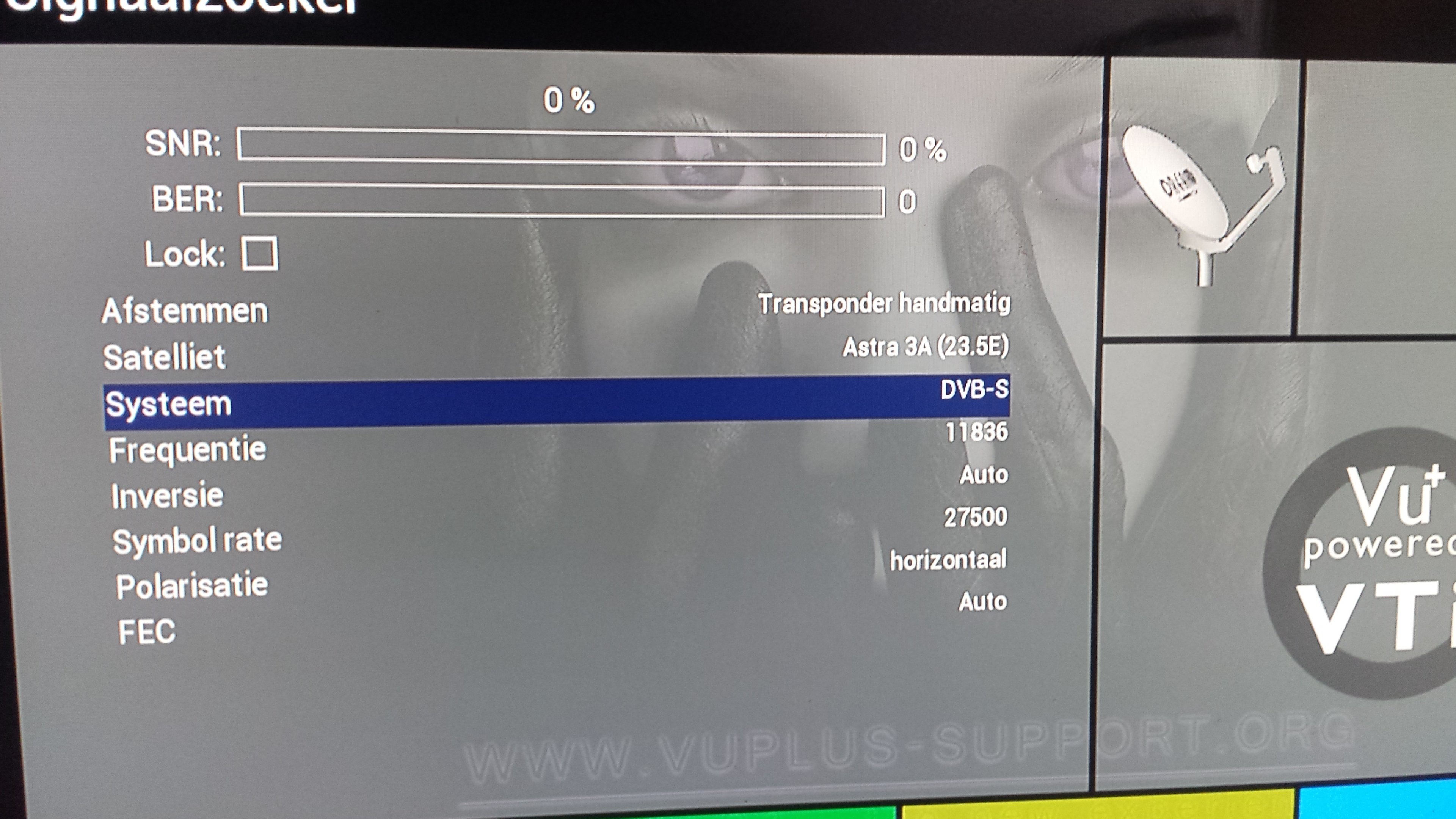

als je nu bij foto 2 op ok drukt wat gebuurt er dan
wel vreemd ik zie daar geen lock

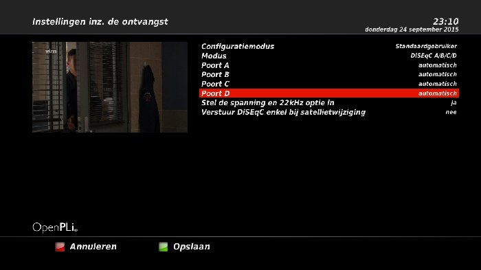

en bij foto 3
kan je daar bij diseqc A die nu op astra1 staat ...met de linkse pijltoets naar 0.8° gaan .....en kijk of daar voor automatisch staat
ik bedoel dit
1 instellen is genoeg en dan op ok drukken en wacht tot het gedaan is
