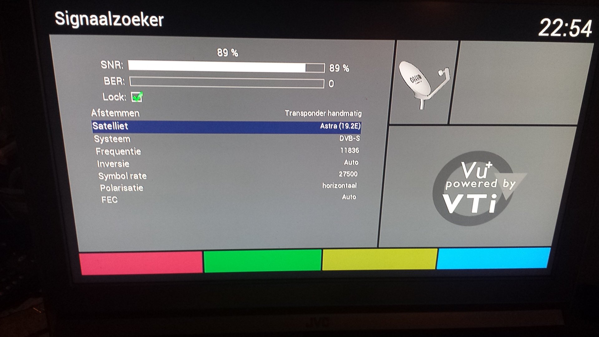

Ik heb nu wel duitse zenders op 19.2, terwijl ik tuner A op 23.5 heb gezet.

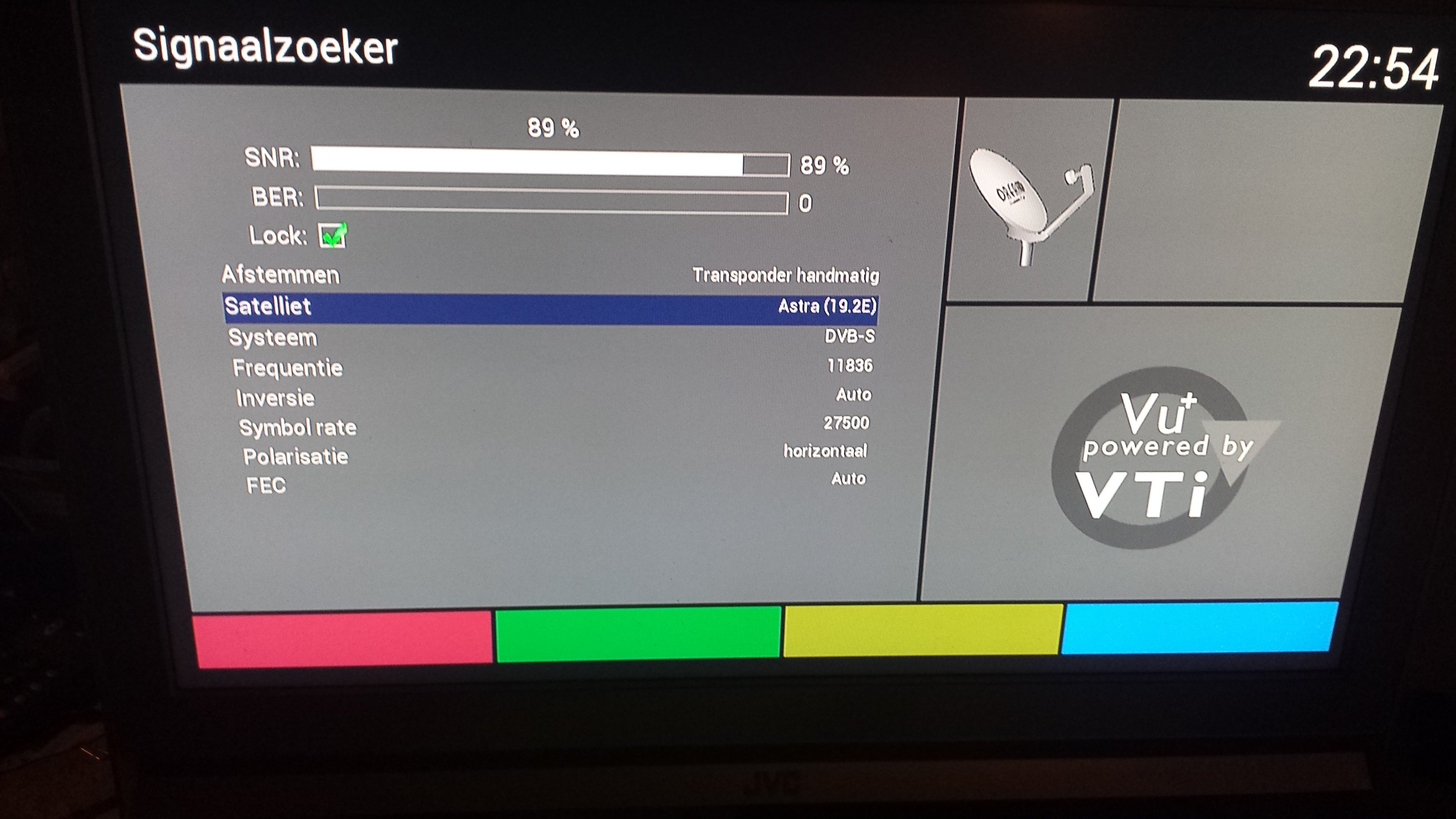

ja dat zit dan helaas niet in jouw software (in openpli wel)

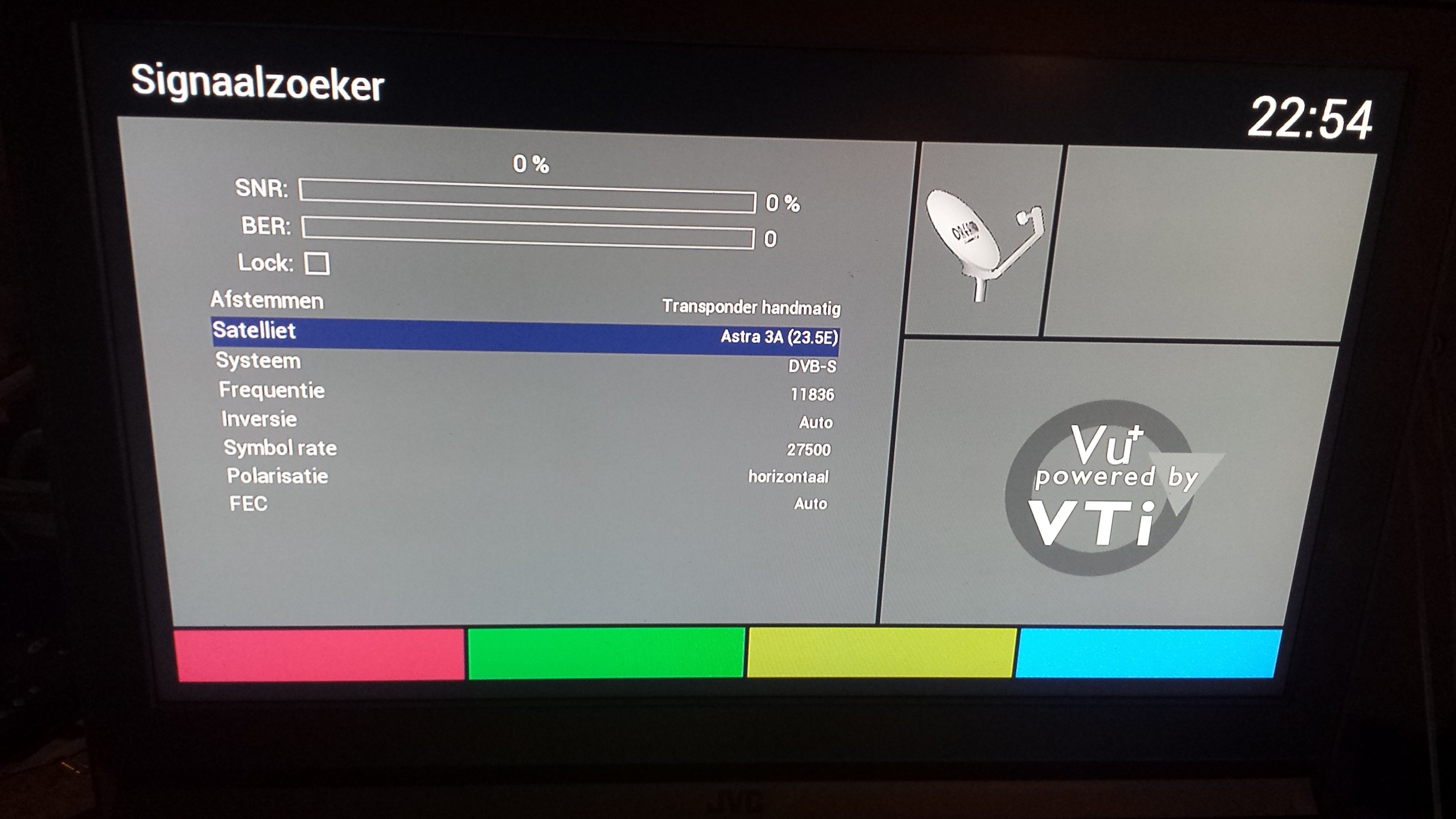

maar als je nu op foto 2 de satelliet naam eens veranderd met links of rechts pijltoets ...want je moet toch een lock krijgen

als je nu op foto 2
FEC  5/6 zet wat krijg je dan
Dreambox 900UHD   4x twin lnb 1x bosat 1.50m .Dreambox 7020hd v2 Dreambox 800 Dreambox 8000  Dreambox 800se
Dreambox 500HD   Sab unix triple    Xsarius Galaxy 4K gigablue trio Gigablue HD Quad Plus  Zgemma H7 Cabel en Sat

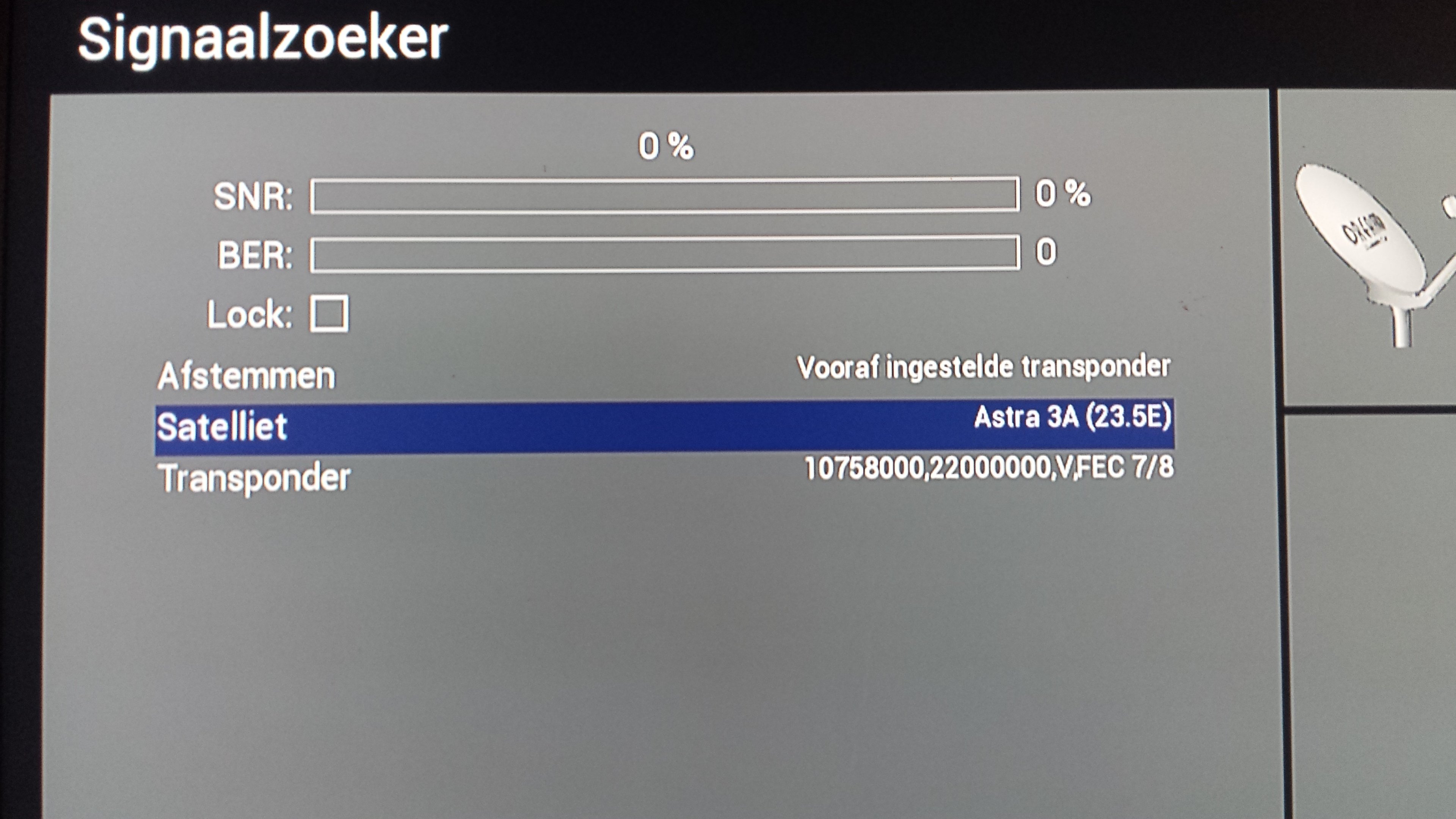

Ik kan veranderen wat ik wil, maar ik krijg geen lock.

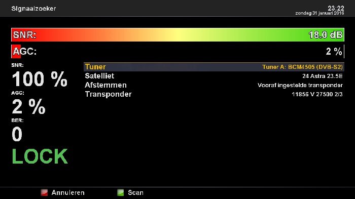

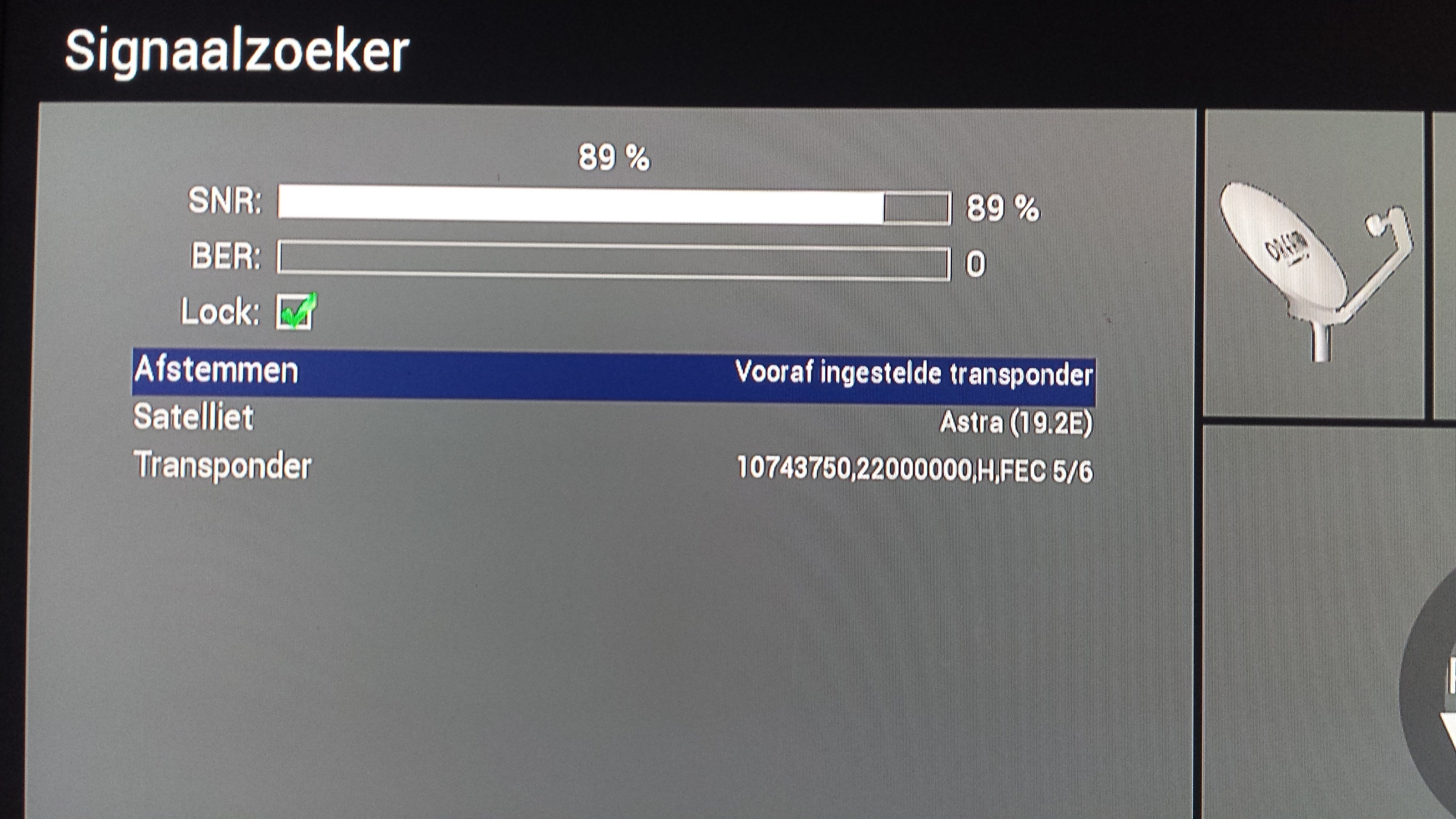

Ik krijg wel een lock als ik bij afstemmen kies voor "vooraf ingestelde transponder". Allen een lock op astra 1 en niet op astra 3.
laat die eens zoeken bij die lock
en plaats foto

2 minuten geleden zei smetje limb.BE:
als je nu op foto 2
Gebeurt niets. Op OK drukken geeft geen resultaat, want keert automatisch terug naar 9/10
1 minuut geleden zei smetje limb.BE:
en plaats foto
Kan niet zoeken; OK doet niets en exit reset alle instellingen weer
laat hem eens zoeken
op je nieuwe foto 1
gewoon op ok drukken

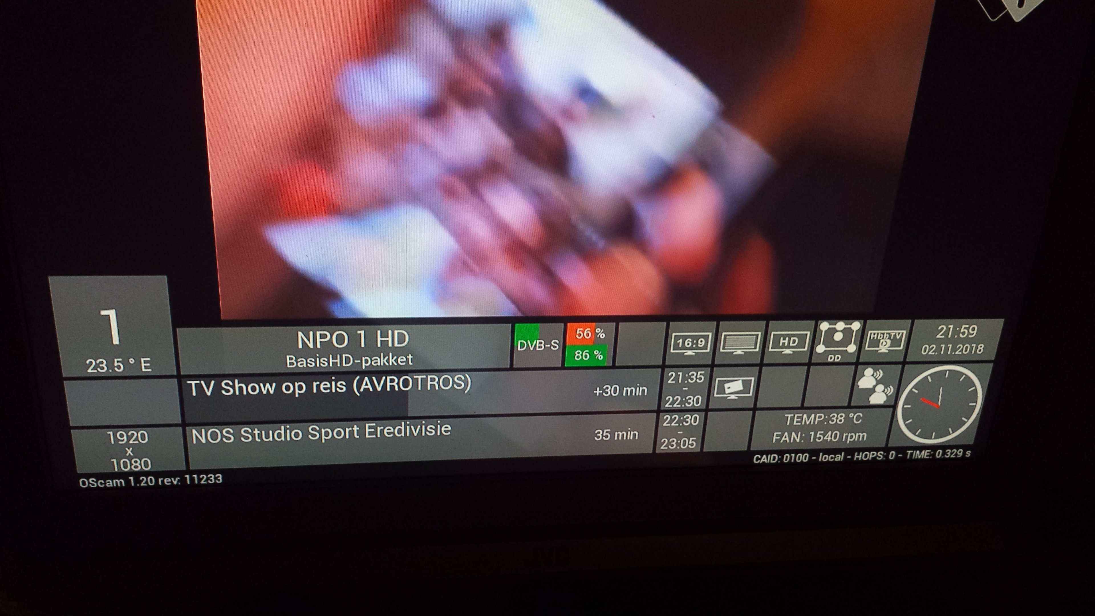

Ik heb niets veranderd en heb, op hoop van zegen, maar weer eens een fast scan geprobeerd. Tot mijn verbazing deed de fast scan het en heb ik beeld op 23.5 kanalen (NPO 1 HD, etc.)
MIjn signaalsterkte is alleen maar 53% boven en 86% onder. De 53% schommelt wel per kanaal.
Bij signaalzoeker blijft de astra 3 nog steeds 0% aangeven, terwijl ik wel beeld heb.
aangepast door FGH77

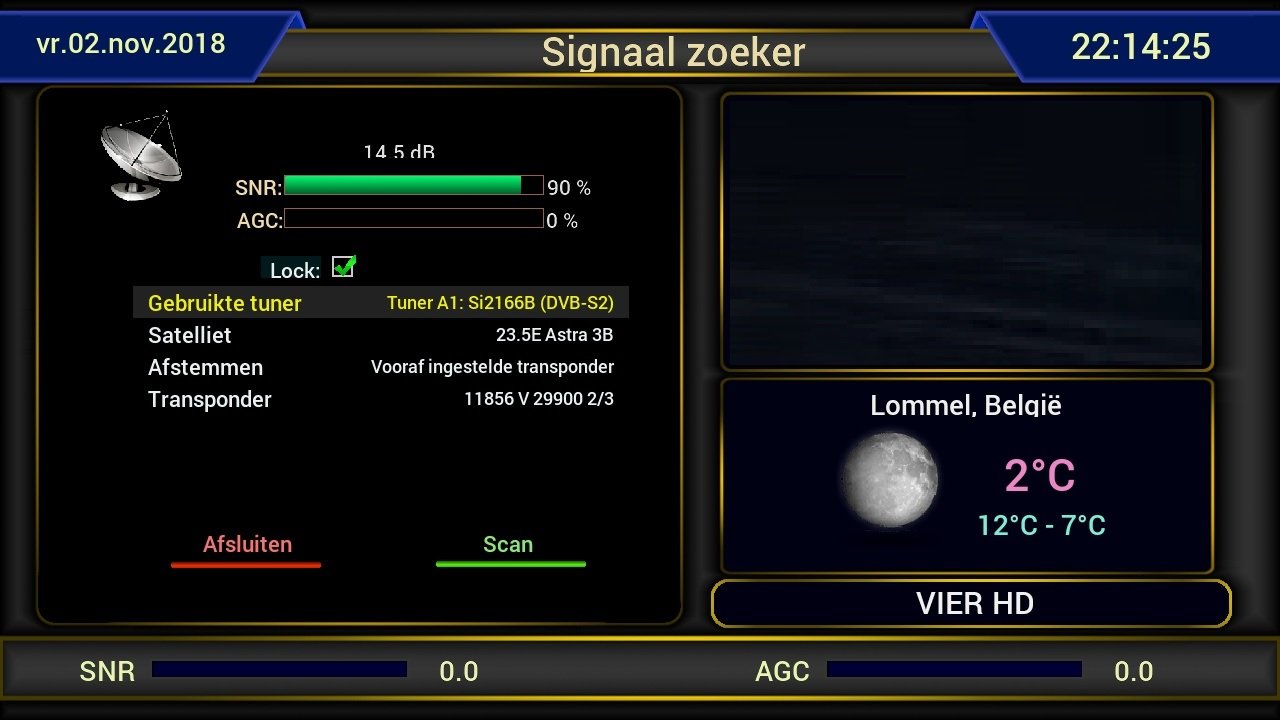

zet je hem nu nog eens op signaal zoeker
met foto

Laatste foto`s. Ik zal waarschijnlijk de schotel nog iets beter moeten afstellen, want ik denk dat er bij regen geen signaal zal zijn.
Maar ik ben al blij dat ik nu weer beeld heb met de nieuwe schotel en lnb kop.
zet bij foto 2 een de transponder op automaat
en verander dan gewoon de frequentie tot je signaal hebt met de rechtse pijltoets
en maak dan een foto van hoeveel signaal je daar hebt

En alleen omschakelen van Astra1 naar Astra3 gaat geen lock opleveren. Je moet dan ook een Astra3 frequentie invoeren...
