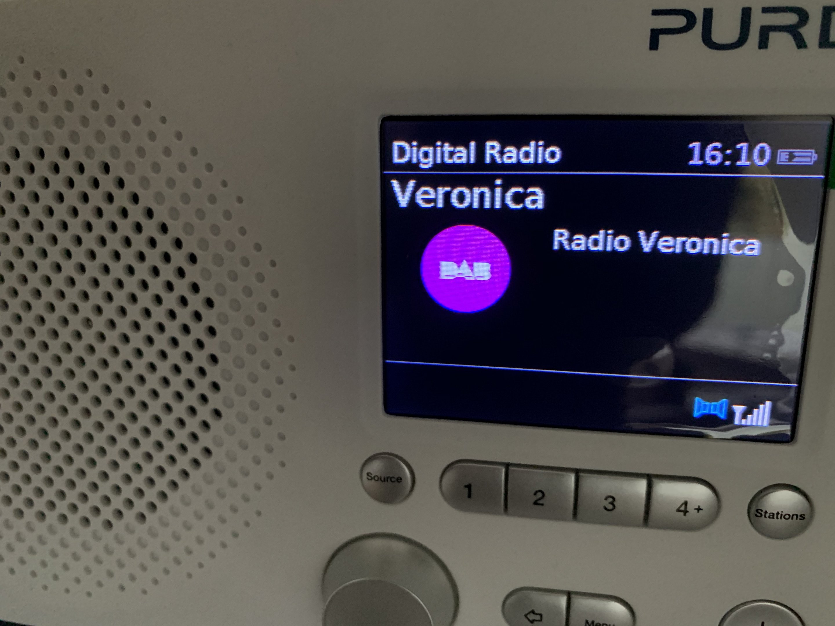

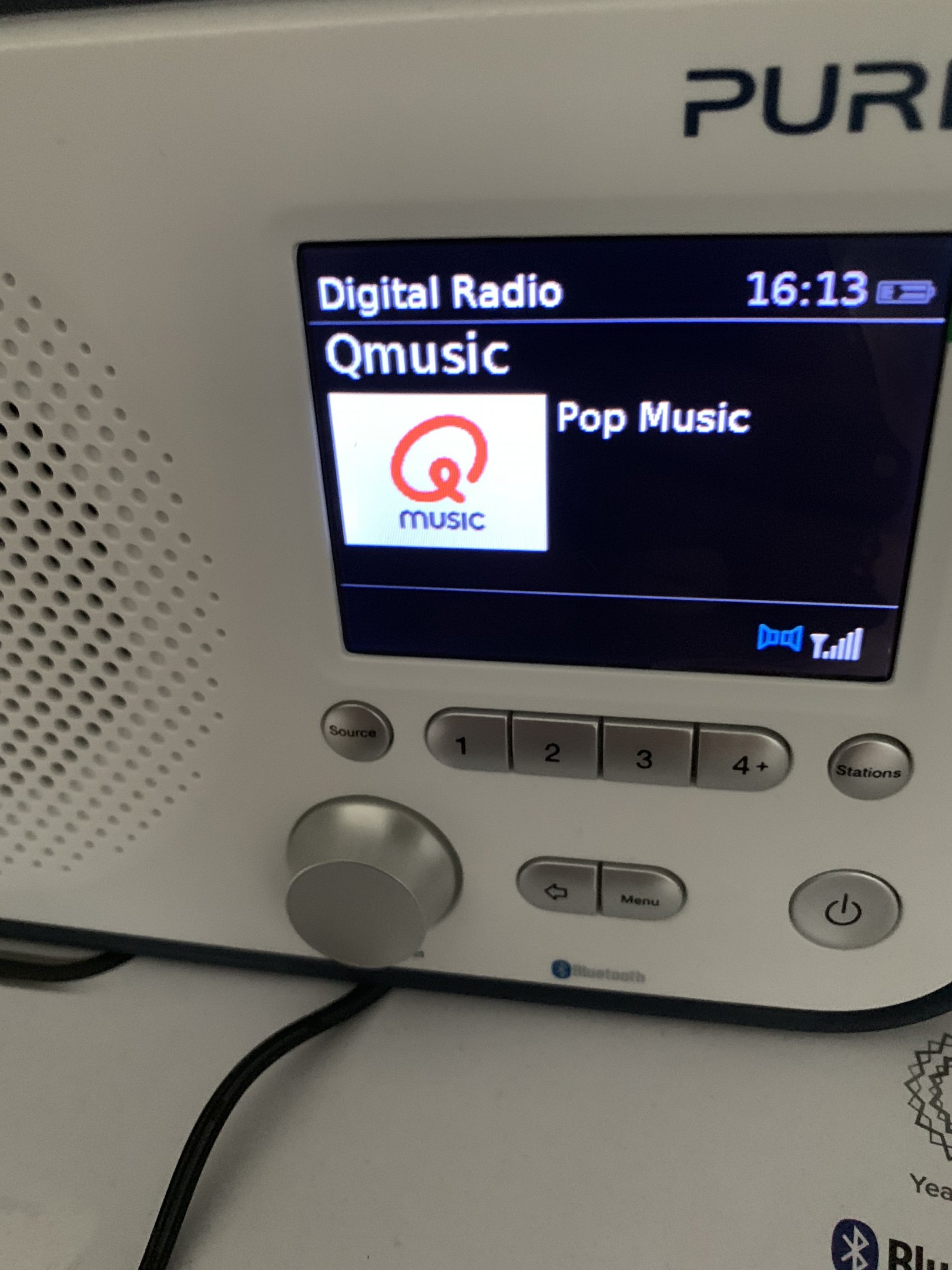

tweety86 Geplaatst: 31 oktober 2018 Geplaatst: 31 oktober 2018 (aangepast) Al enige tijd gebruik ik een Pure ELAN BT3 om naar radio via DAB+ te luisteren. Echter bij heel veel zenders komt de afbeelding/slideshow niet door. Iemand met dezelfde ervaringen? Alleen op Sublime, Sublime You, Qmusic en Qmusic nonstop verschijnen er afbeeldingen. Op alle andere NL zenders niets. Ontvangst is optimaal. Grappige is dat op de Vlaamse DAB+ kanalen het allemaal wel goed werkt. 31 oktober 2018 aangepast door tweety86

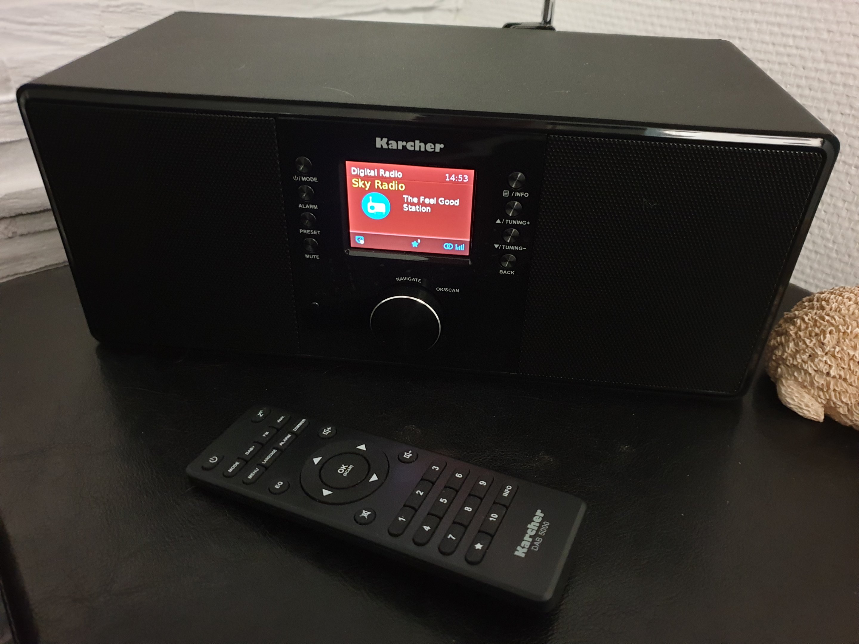

dunhans Geplaatst: 25 januari 2019 Geplaatst: 25 januari 2019 (aangepast) Tweety86 melde op 31 oktober vorig jaar al, dat de slideshows op zijn Pure Elan 3 niet ( altijd) doorkomen. Ik heb ook zo'n DAB+radio gehad en had dezelfde ervaring daarmee, nu heb ik sinds kort een AUNA iAdapt 320 en daar werken ALLE slideshows probleemloos. Vorige week een "Karcher dab5000" aangeschaft en deze geeft de slideshows van de Belgische zenders prima door (ook na een seconde of 40) maar ook dit toestel geeft de slideshow van nederlandse zenders NIET door........ En dat vind ik jammer, hoe zou dit komen? Zenden de nederlandse zenders uit met een afwijkende techniek? Iemand een idee? 25 januari 2019 aangepast door dunhans Samsung Q75BA 65 TV / Quantis CI 1.3 voor Ziggo / Chromecast met Google tv HD voor Telenet TV, VTM GO, VRT Max, NL Ziet en Prime / Samsung 40KU6470; Quantis CI 1.3 voor Ziggo en Chromecast Ultra / JBL Bar 5.1 / 2x JBL Link Music / Harman Kardon Citation 200 / Google Nest Hub v2 / Lenovo smart clock v2 / Philips HUE verlichting / Samsung Galaxy A52s 5G / Samsung Galaxy Tab A8 2022 / Xiaomi mi band 7 / Tweak glasvezel.

tweety86 Geplaatst: 2 februari 2019 Auteur Geplaatst: 2 februari 2019 Excuus, ik heb blijkbaar nooit meer een reactie hierop gepost. Het probleem is nog niet opgelost maar de oorzaak is wel duidelijk geworden. Omdat bijvoorbeeld Q-music wel de slideshow laat zien heb ik Broadcast Partners gevraagd of hierin een verschil zit met andere zenders. Dat verschil is er. Sommige slideshows zijn in het JPG en anderen in PNG bestandsformaat. Beide voldoen aan de afgesproken standaard. Het probleem zit hem dus in de radio zelf. In mijn geval de Pure Elan E3. Deze maar ook de andere types uit deze reeks kunnen op dit moment alleen JPG slideshows laten zien. Hierover heb ik ook met Pure contact gezocht die hebben het doorgezet naar hun technische afdeling die dit probleem middels een software update wil gaan oplossen. Echter geven ze geen tijdsbestek waarin dit gerealiseerd zal zijn. Mogelijk omdat in andere landen JPG nog het meest gebruikt is. Zo ontvang ik hier ook alle Belgische en veel Duitse zenders en die gebruiken blijkbaar dan allemaal (nog) JPG voor de slideshow.

dunhans Geplaatst: 15 maart 2019 Geplaatst: 15 maart 2019 Van de week heb ik een mailtje gestuurd naar Karcher over het niet weergeven van het logo en de slideshow op mijn DAB+radio Karcher 5000 van de nederlandse radiozenders. Hun antwoord was dit; Thanks for your patience. After consultation with our technician, we must inform you that the DAB 5000 only supports jpg formaDAB 3000 and DAB 7000i support jpg as well as png. Dus dan weten we nu de oorzaak van dit, en dan is dat ook zo bij sommige andere merken zoals bijvoorbeeld; PURE. Samsung Q75BA 65 TV / Quantis CI 1.3 voor Ziggo / Chromecast met Google tv HD voor Telenet TV, VTM GO, VRT Max, NL Ziet en Prime / Samsung 40KU6470; Quantis CI 1.3 voor Ziggo en Chromecast Ultra / JBL Bar 5.1 / 2x JBL Link Music / Harman Kardon Citation 200 / Google Nest Hub v2 / Lenovo smart clock v2 / Philips HUE verlichting / Samsung Galaxy A52s 5G / Samsung Galaxy Tab A8 2022 / Xiaomi mi band 7 / Tweak glasvezel.

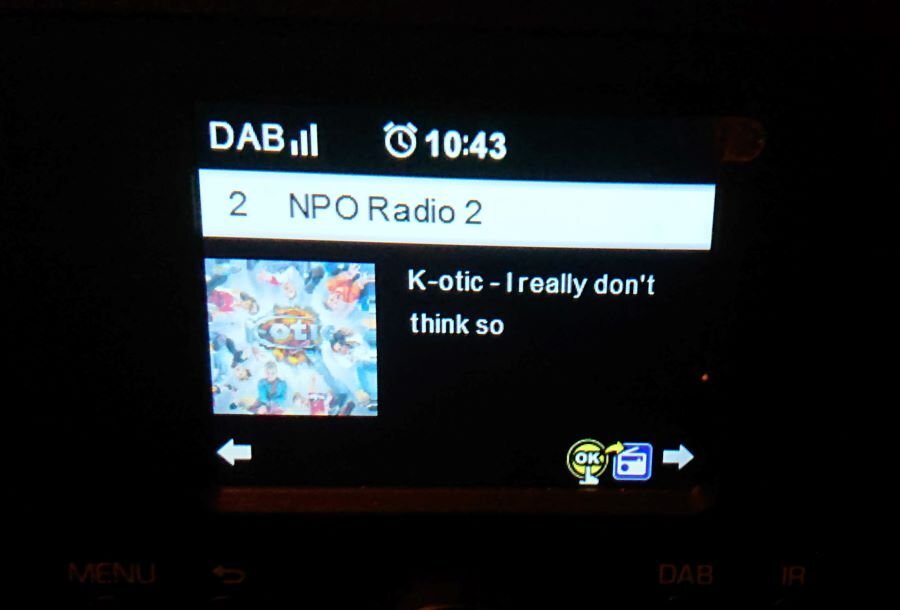

Noordzee Geplaatst: 26 mei 2019 Geplaatst: 26 mei 2019 Geen idee wat er gewijzigd is. Maar sinds ongeveer een maand doen de slideshows het weer. Op zowel de NPO als de commerciële zenders krijg ik nu weer plaatjes te zien. Geregistreerd lid Sat4All sinds : 6-6-2001 (oorspronkelijk 1-12-2000) Ontvanger : VU+ DUO 4K (Digitenne via DVB-T2 en FTA-zenders via DVB-S2X en streams) Schotel : Visiosat Bisat Ontvangst van : Astra 1, Astra 2, Astra 3 en Hot Bird
