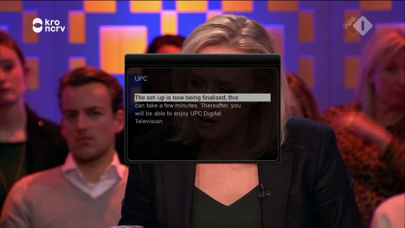

Gisteravond verscheen dit nu wel op NPO 1 HD (na een herstart):
Dat was om 0:35, heb de ontvanger de hele nacht aan laten staan en om 12:30 was de melding ook weer weg, maar nog steeds geen beeld op de gecodeerde zenders , bijv. RTL 4 HD.

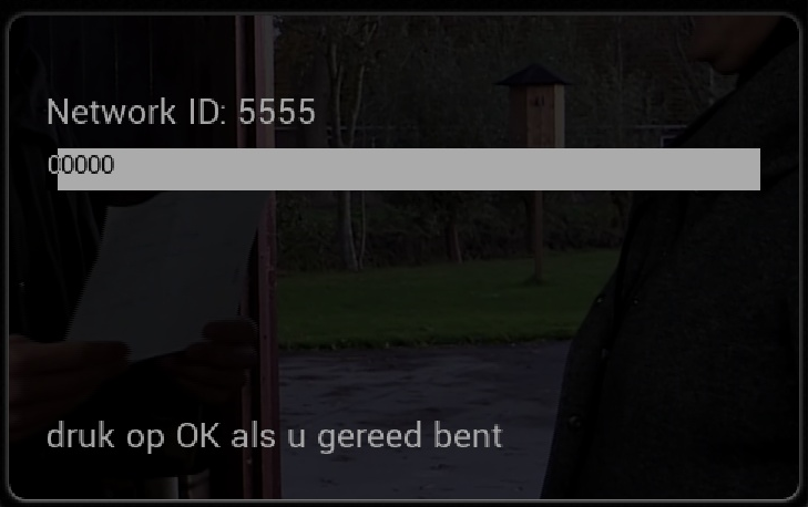

Netwerk ID lijkt me in orde (was automatisch gegaan):
Module informatie en smartcard informatie kunnen ook uitgelezen worden.

Nee, als je in oud UPC gebied woont dan moet je de oude UPC ID ingeven... Maar ik ga zo even kijken in mijn box... 'T is alweer een tijdje geleden....
Nee, ik ben abuis.. Het is hier ook 5555
aangepast door Mimisiku

Dat zou dan 43146 zijn denk ik, maar in het menu kan je alleen de eerste 4 cijfers invoeren, wat dan aangevuld wordt met een nul.
Dus als je weet waar ik dat in moet voeren, in welke file bijvoorbeeld, dan zou ik dat zeer graag willen weten.

Maar zie mijn bericht. 5555 is in orde.

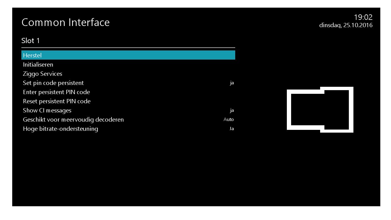

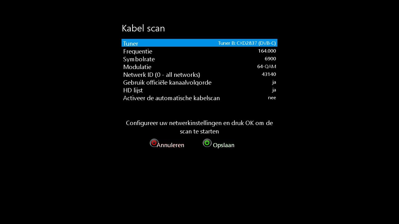

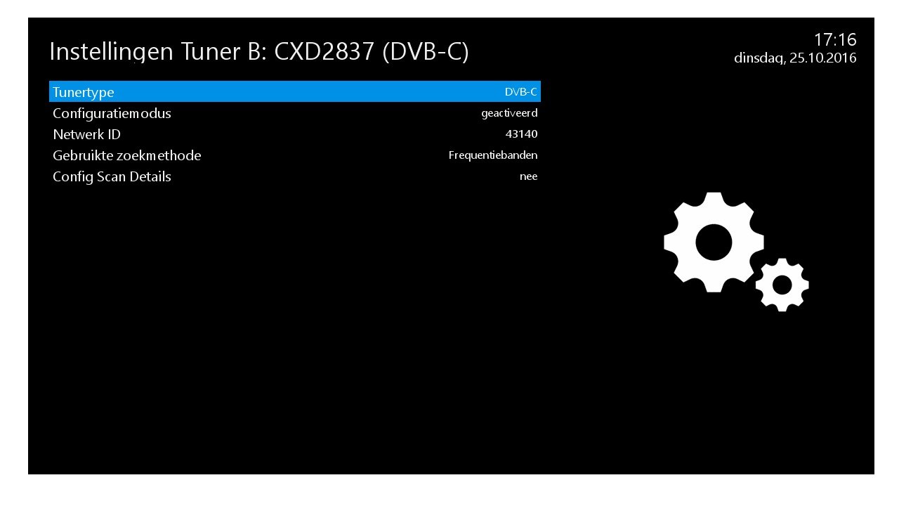

Ik heb het een paar jaar geleden werkend gekregen. Hierbij notities toen en de toen gebruikte ciplus helper versies.
Ik zit in het oude UPC gebied. Heb toen 43140 gebruikt.
Systeem plugin installeren
commoninterfaceassignment
Extension installeren
Ciplushelper
Parameters bij
Tuner
KabelScan
Bij fout 17 en alle parameters staan goed.
Scherm Common Interface
Achtereen volgens aanklikken:
Herstel
Initialiseren
Ziggo Services
Testen zonder Oscam actief
1. ciplushelper.ipk plaatsen in /tmp
2. cd /tmp
2. opkg install *.ipk
enigma2-plugin-extensions-ciplushelper_1.0-r1_hd51.ipk
enigma2-plugin-systemplugins-ciplushelper_2.0-r0_hd51.ipk
aangepast door peper
