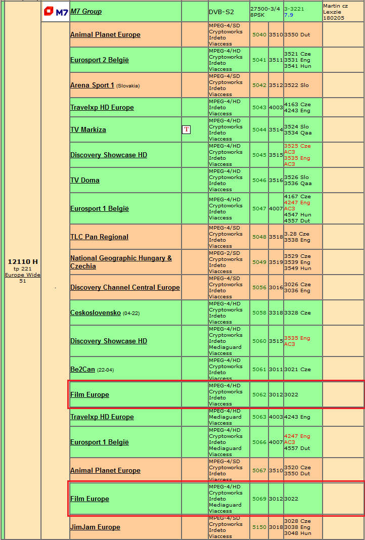

ik heb de transponder eens manueel gescand en had toen inderdaad 2 versies van Film Europe HD en Film Europe INT HD. de bijhorende SID kan ik niet uitlezen met mijn samsung TV, maar voor beide kreeg ik geen beeld noch geluid.
Hier hetzelfde,gescand op SID 5069 met mijn Panasonic Viera TV, staan nu allebei in de lijst maar geen van beide beeld.

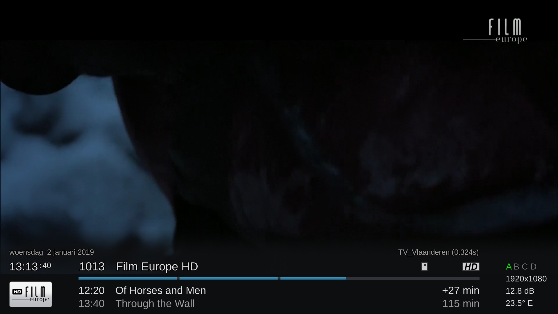

Heb hier gewoon een Seca3 kaart van TVV in mijn ontvanger draaiend onder OScam..
Zet ik bij Canal Digitaal Film Europe HD op dan decodeert hij via mijn Canal Digitaal kaart, en kies ik de Belgische variant dan doet de TVV kaart het.. Waarvan ook het beeld...

Ik gebruik hier de softcam server OSCAM en dus geen TVV hardware cam in combinatie met de TVV smartcard (foto gezin) van enkele jaren oud en DVBviewer server of TVMosaic server en de KODI app op mijn Nvidia Shield of Fire TV stick 4k. Via de TVV app op mijn smartphone of mijn LG Oled TV kan ik Film Europe zonder probleem ontvangen. Heb ook al reeds beide gescande Film Europe versies getest zonder resultaat. Er moet dus iets gewijzigd zijn een hele tijd terug. De vraag is wat en is het op te lossen via mijn werkwijze?

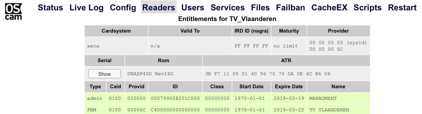

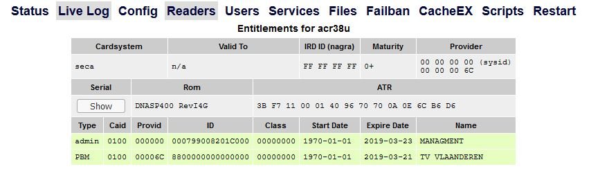

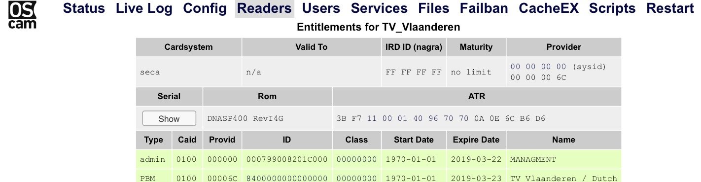

Mijn TVV kaart heeft PBM 84000000 en wordt óók via OScam gelezen. Ook de normale Seca3 kaart met gezin erop. Kaart is al jaren in gebruik... Misschien de PBM eens controleren?
Volgens deze info zou hij van FTA (zonder codering) overgegegaan zijn in MultiCrypt (gecodeerd dus), maar er zijn dus nu 2 versies.
