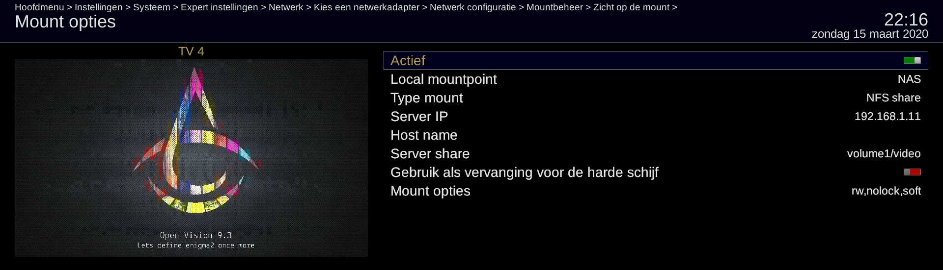

Ik heb dat ook gemerklt, het enige wat het bij mij tot nu toe oplost is een regel erbij zetten in /etc/fstab (bijv. via DCC) en daarna volledige herstart geven.
<IP-adres van je NAS>/<pad naar de map die je wilt mounten> /media/net/<naam van de mount>  nfs intr  0 0
Dus stel je hebt de volgende mount ingesteld in Menu > Instellingen > Systeem > Expert instellingen > Netwerk > Device > Mountbeheer > Mountpoints beheer:
Dan zal je fstab er waarschijnlijk zo uit moeten zien:
rootfs               /                    auto       defaults              1  1
proc                 /proc                proc       defaults              0  0
devpts               /dev/pts             devpts     mode=0620,gid=5       0  0
usbdevfs             /proc/bus/usb        usbdevfs   noauto                0  0
tmpfs                /var/volatile        tmpfs      defaults              0  0
192.168.1.11/volume1/video /media/net/NAS  nfs intr  0 0
Vergeet de herstart niet.
aangepast door Alex1970
VU+ Duo
/ Dreambox DM800 / TBS 5925
ik vraag me altijd af als ik iemands methode lees, waarom dit of dat?
waarom die optie nolock en optie soft op een moderne NAS ? (NFS4 synology)
terwijl de fstab er niets in heeft staan behalve de optie intr ?

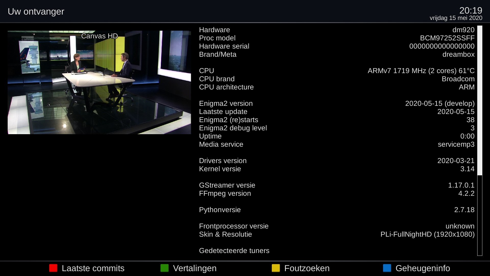

14 uren geleden, satmaat zei:
Na openVision 7.. en 9.. zitten we ondertussen aan  openVision 10..
  Toon verborgen inhoud

Openvision 10.1 is nog maar sinds gisteren beschikbaar om te builden. Weet niet of al iemand deze ter download heeft.
Ik heb gisteren zelf een build van openvision 10.1 voor mijn dm920 gemaakt. Heb die enkel nog met kabel (DVB-C) getest.
Na maanden zonder schotel, deze vandaag weer geplaatst. Als het goed werkt, wil ik wel mijn back-up image uploaden.
