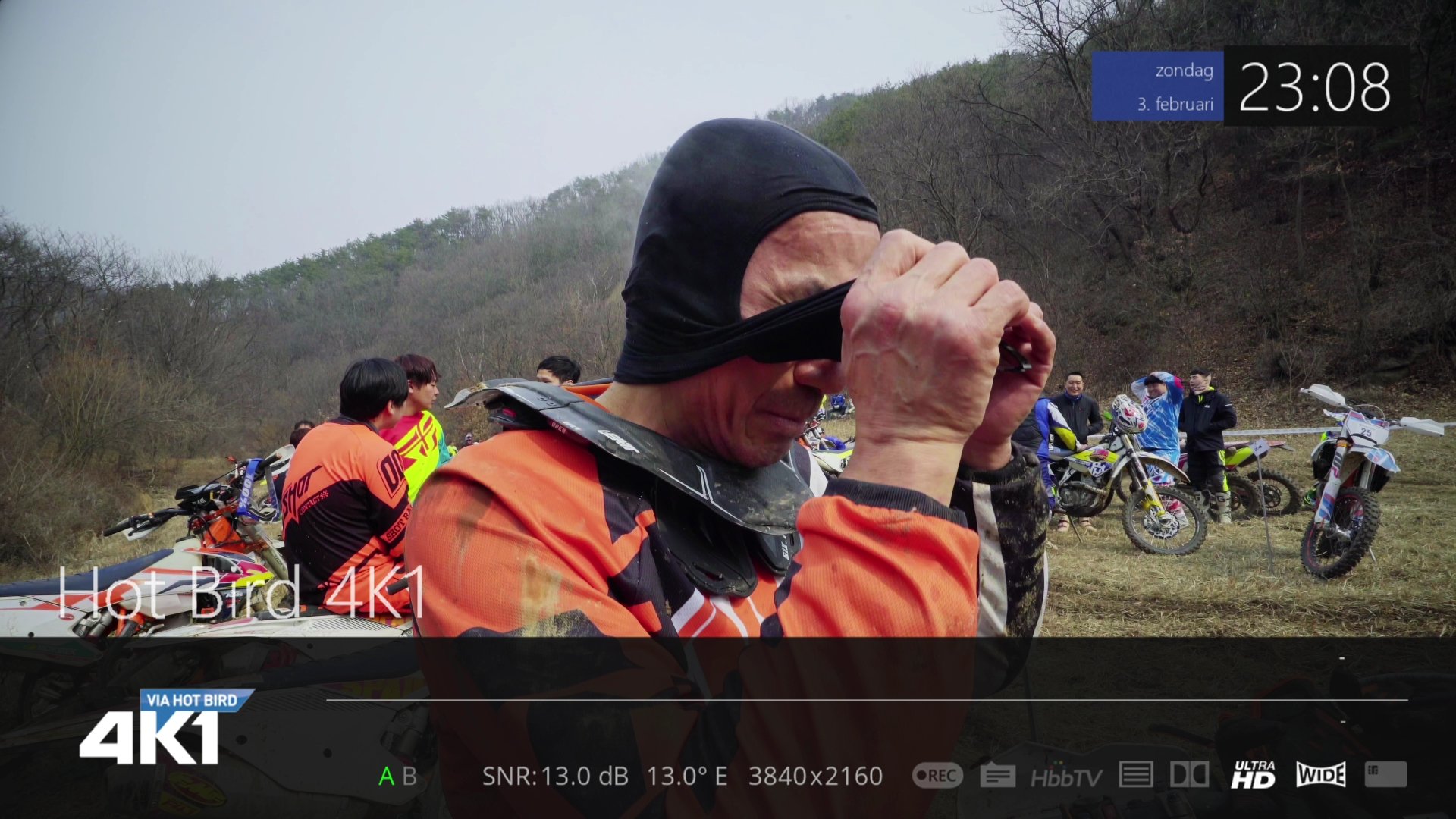

Enkele maanden geleden had ik een prachtig beeld op deze 4K demozender (met absurd hoge bitrate) maar nu hapert het beeld en is er geen geluid meer.
Het eigenaardige is dat een opname van Hotbird 4K1 (300MB/minuut !) wel perfect wordt weergegeven, ben ik de enige met dit probleem?
Dat probleem is bij sommige ontvangers aanwezig.
Op mijn SF8008 werkt de zender "Hot Bird 4K1" perfect.

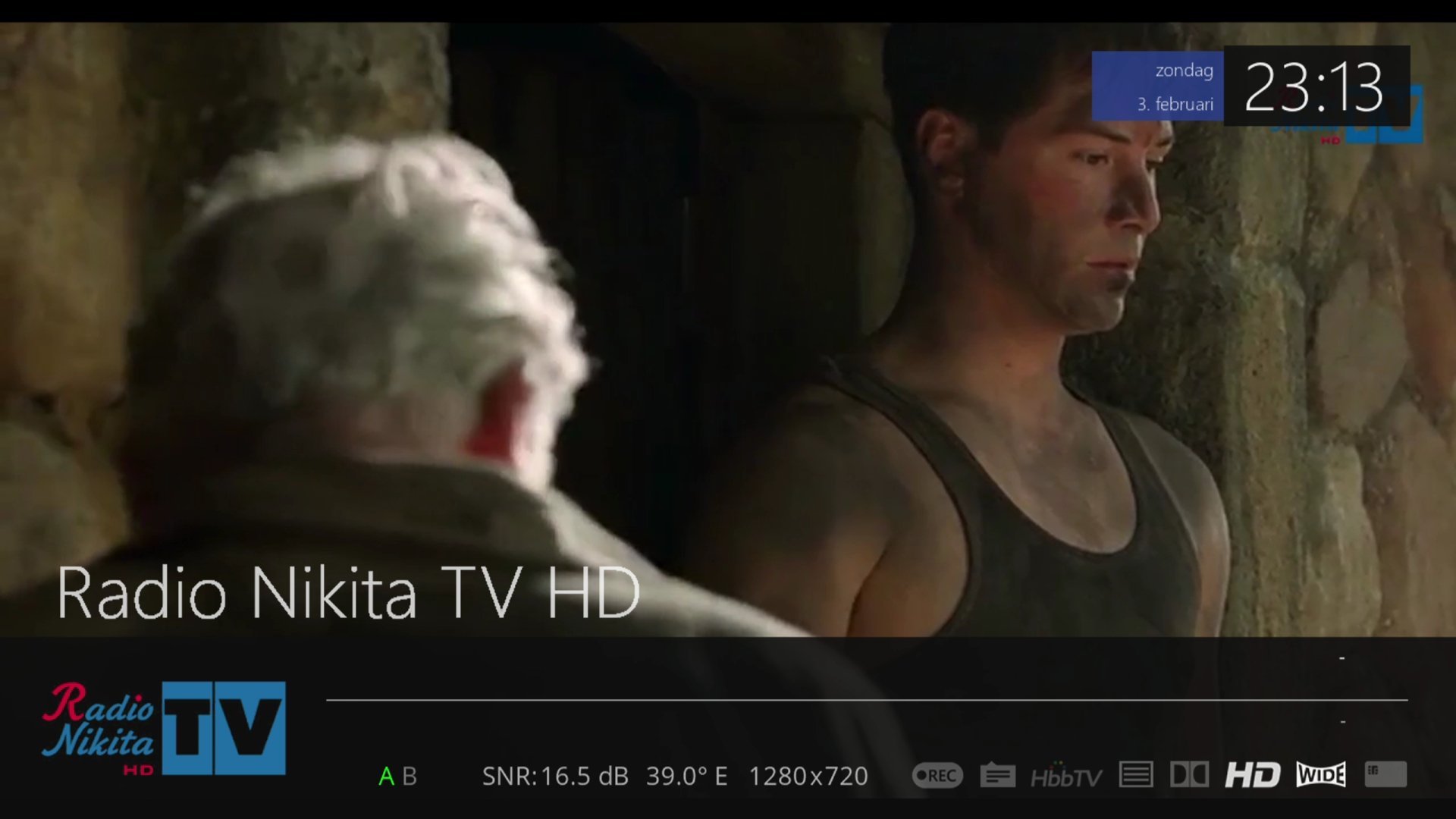

Er is nog zo'n zender "Radio Nikita TV HD" die op sommige ontvangers hapert.
[39.0°E] 12441 V 23670, FEC:2/3, DVB-S2 / 8PSK
Speelt ook probleemloos af op mijn SF8008
Radio Nikita TV HD
hapert op sommige ontvangers
aangepast door satmaat

Zonet op het Duitse VU+ forum gelezen dat ze sinds december de framerate van HotBird 4K1 verlaagd hebben van 60 naar 59,940Hz en dat dit de oorzaak is van het probleem. Tot er update komt kan men het kanaal probleemloos bekijken in timeshift mode.
aangepast door alleyoop
extra info
@alleyoop
Je bedoelt de zender op 13.0E 12539H met SID 01101.
Bij mij geeft dit demo kanaal de laatste tijd ook constant storingen
als er uitgezonden word. Ik krijg telkens kortstondige groene beelden
om de paar tellen te zien. Op die manier valt er niet naar te kijken.
