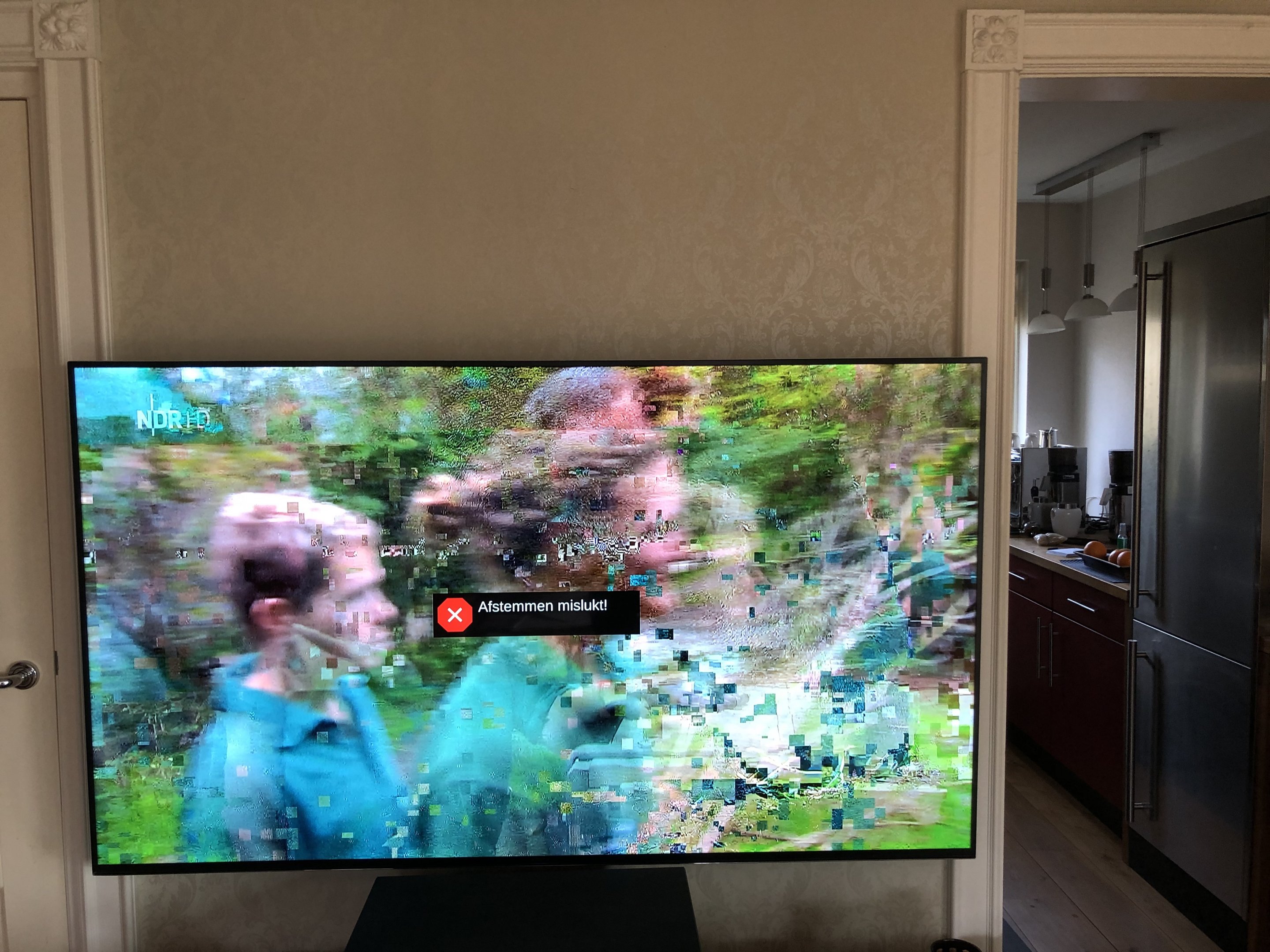

Wie zou mij kunnen zeggen hoe ik van "afstemmen mislukt" op Astra 19.2 afkom. Ik heb werkelijk alles geprobeerd, Openpl 7.0 geïnstalleerd, kanalen opnieuw gescand. Niets heeft geholpen. Het vreemde is dat ik daar bij de overige satellieten geen last van heb.

Ik kamp nog steeds met hetzelfde probleem. Nu heb ik het op 19.2 oost. Bij de andere satellieten is de ontvangst ongestoord.Voor alle satellieten heb ik dezelfde tuner instellingen. Tussen deze storingen door heb ik gewoon beeld met 16 dB ontvangst. Het is nu windstil.

Dat lijkt op een los of slecht contact in de F connector buiten, zo'n kabel beweegt bij het draaien, best mogelijk dat die coaxkabel te strak staat of ergens tegenaan loopt .
Dit zou het inderdaad kunnen zijn gezien steeds het onvoorspelbare karakter.  Dank voor je reactie. Ik ga morgen alle verbindingen na. Dan hoop ik morgenavond hier terug te komen en dan hoop ik te kunnen zeggen dat het probleem is opgelost.
Dank je wel mebo870. Het probleem is opgelost. Perfecte ontvangst nu nadat ik alle aansluitingen had gecontroleerd. Een aansluiting was wat losgedraaid, waarschijnlijk door het draaien van de schotel en de hevige stormen die er onlangs zijn geweest.
