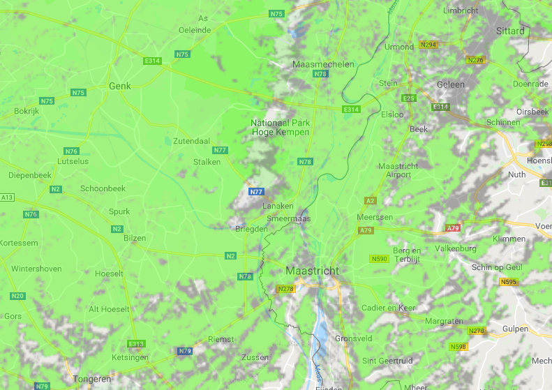

Tonskidutch Geplaatst: 10 juni 2019 Geplaatst: 10 juni 2019 een beetje beteuterd na bezoek aan oom, want hij heeft nu een spiksplinter nieuwe TV Technimedia UHD49 waar hij zijn antennes aan heeft gekoppeld in plaats van de KPN digitenne receiver die hij van mij geleend had ontvangst bij hem is prima op het hoogplateau (rondom zicht op de zend antennes) middels zijn draaibare yagi de ontvangst in Maastricht van DVB-T2 is heel afhankelijk van de locatie, zoals ook te zien is op dit kaartje (wegens de dal situatie tov antennes) nu weer met de digitenne receiver helemaal geen beeld! Moon Beat LTJ Xperience

OFDM Geplaatst: 10 juni 2019 Geplaatst: 10 juni 2019 8 minuten geleden zei Tonskidutch: een beetje beteuterd na bezoek aan oom, want hij heeft nu een spiksplinter nieuwe TV Technimedia UHD49 waar hij zijn antennes aan heeft gekoppeld in plaats van de KPN digitenne receiver die hij van mij geleend had ontvangst bij hem is prima op het hoogplateau (rondom zicht op de zend antennes) middels zijn draaibare yagi de ontvangst in Maastricht van DVB-T2 is heel afhankelijk van de locatie, zoals ook te zien is op dit kaartje (wegens de dal situatie tov antennes) nu weer met de digitenne receiver helemaal geen beeld! Is het probleem de KPN ontvanger of lukt het met de Technimedia ook niet goed? Heeft hij twee locaties? 5 minuten geleden zei Eduard07: Kanaal 35 lijkt onhaalbaar tot nu toe op mijn locatie. Daar zit ook Freenet op, daar ben ik er niet rouwig om. Wel die andere FTA publieke zenders. Kanaal 35 is netto precies 4 dB minder dan de twee andere, bizar.. Kanaal 35 is geen gecodeerd aanbod dat ik zo zie: https://www.ukwtv.de/cms/deutschland-tv/niedersachsen-tv.html
