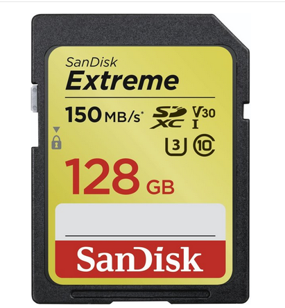

Tonskidutch Geplaatst: 16 augustus 2019 Geplaatst: 16 augustus 2019 Op 26-3-2019 om 23:08 zei blooper13: TV Avtex L188DRS de oorspronkelijke vraag gaat over de TV en met een passende SDXC geheugenkaart met hoge schrijf en lees snelheid kon ik wel opnemen en met iedere andere USB stick of externe USB hdd ging dat niet No More "I Love You's" Annie Lennox
