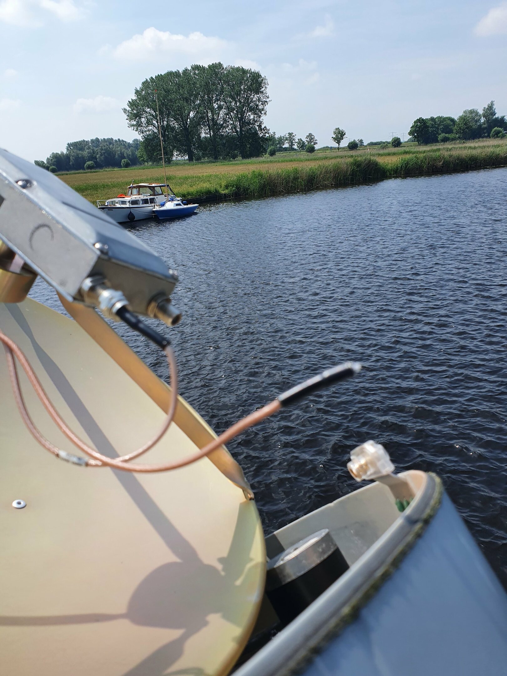

Sprietje Geplaatst: 17 juni 2021 Geplaatst: 17 juni 2021 Maak eens een foto van wat er kapot is gedraaid.
Sprietje Geplaatst: 17 juni 2021 Geplaatst: 17 juni 2021 Bedoel je deze aansluiting zoals die eerder in dit topic is geplaatst?

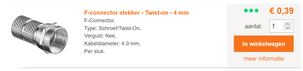

Sprietje Geplaatst: 17 juni 2021 Geplaatst: 17 juni 2021 (aangepast) Nieuwe F-connector kopen. In alle maten te koop, 4mm, 5mm enz. Of bestaat de middenader van de coax uit meerdere dunne draadjes? 17 juni 2021 aangepast door Sprietje

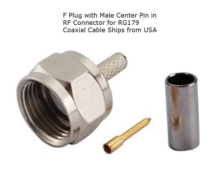

Sprietje Geplaatst: 17 juni 2021 Geplaatst: 17 juni 2021 Stranded coax, dus met een flexibele middenader krijg je niet zomaar in de aansluiting gestoken. Dan buigen de dunne draadjes om. Er bestaan wel F-connectoren met een centrale pen maar niet voor coaxkabels van 4 of 5mm voor zover ik weet en er is al helemaal bijna niet aan te komen voor 1 stuks. Ik zou de draadjes van de middenader aan elkaar solderen zodat het nagenoeg een massieve draad is en dan een passende F-connector nemen van 4 of 5mm die over de zwarte kous heen kan.

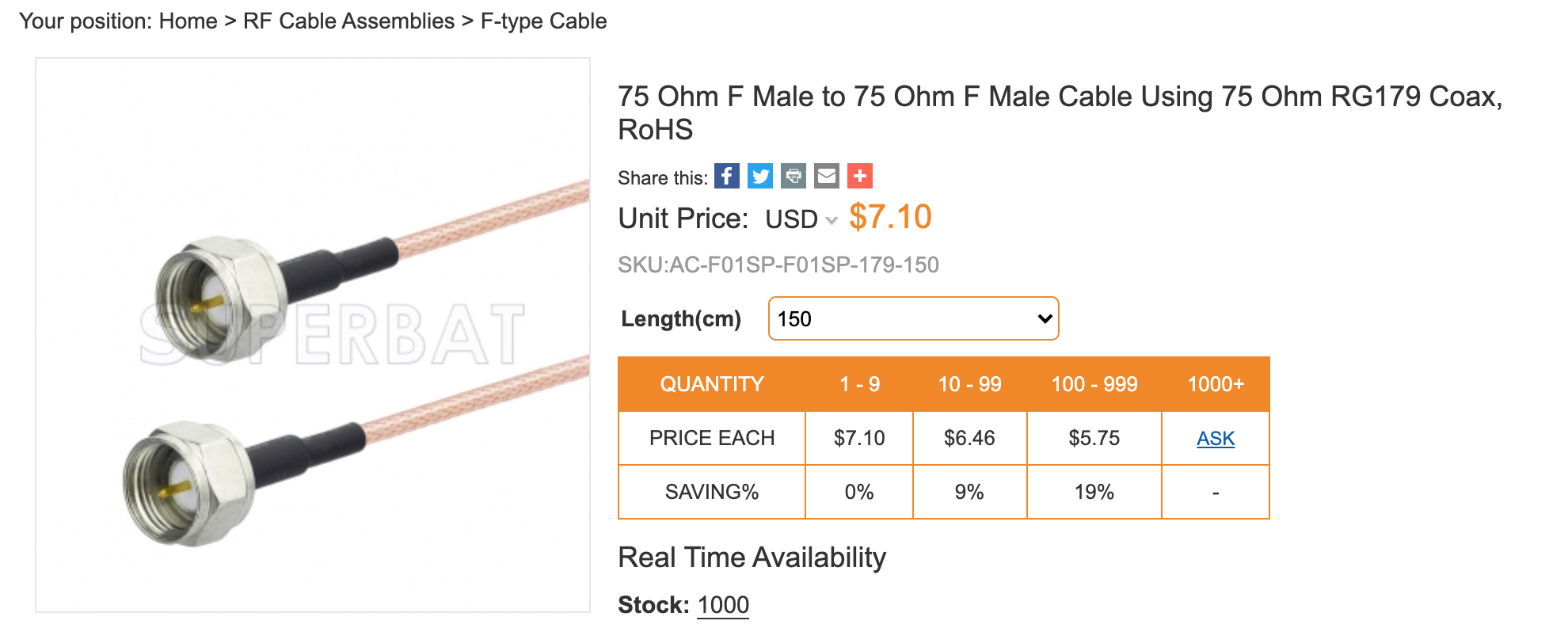

Big fellow Geplaatst: 18 juni 2021 Geplaatst: 18 juni 2021 Of gewoon een complete nieuwe kabel bestellen; Echt duur is het niet, hier de prijs voor eentje van 150 cm lang, maar je kan het per elk gewenste lengte bestellen. Indien interesse stuur dan maar een PM. “Success is not final, failure is not fatal: it is the courage to continue that counts.” ~ Winston Churchill

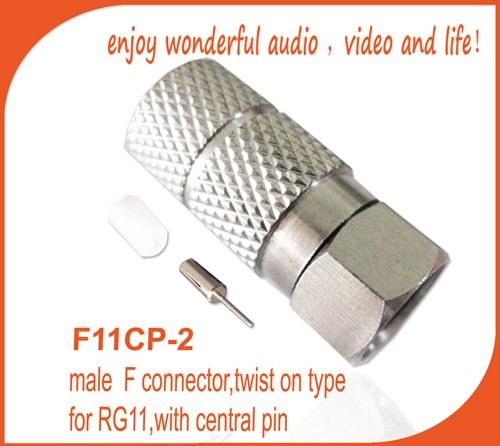

Sprietje Geplaatst: 18 juni 2021 Geplaatst: 18 juni 2021 Een F-connector voor deze dunne coaxkabel is ook te koop.
Moderator ceesv Geplaatst: 18 juni 2021 Moderator Geplaatst: 18 juni 2021 Gezien het bewegen van de kabel lijk mij dat een originele kabel bestellen de beste oplossing is. Gaat niet bestaat niet! 65" 4-K OLED, Vu+ Duo 4K SE BT, Vu+ Solo 4K, Rebox-8500, Rebox-8000, Wavefrontier T-90, Satlook Digital NIT, Megasat HD5 Combo Gebruik je een advertentie blocker? Maak dan een uitzondering voor onze website. Zonder advertentie (inkomsten) kan deze site niet voortbestaan.
