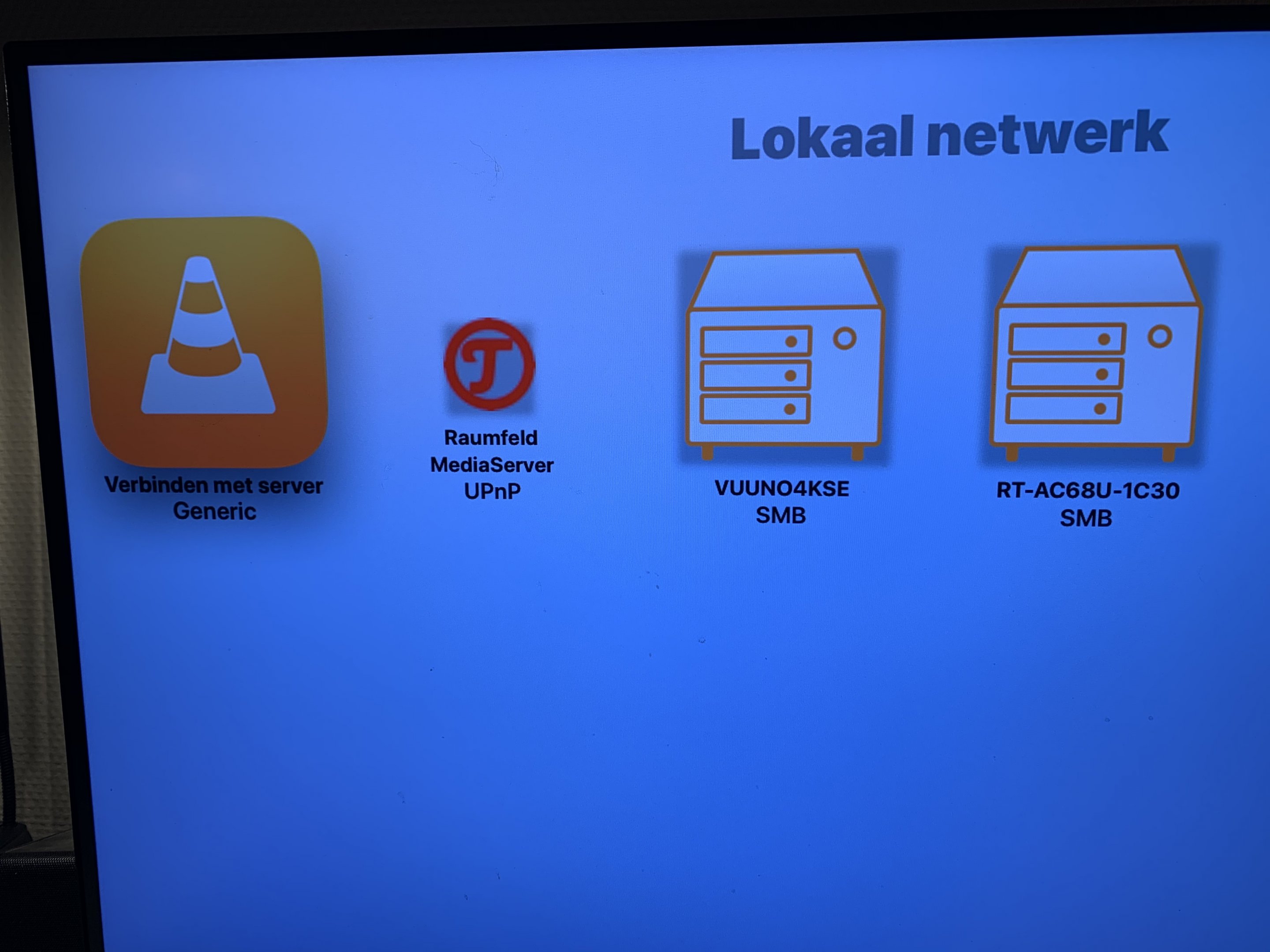

Ik was vandaag e.e.a. met mijn Apple TV 4 aan het uitproberen waaronder ook het testen of ik vanuit de AT4 naar mijn UNO 4K SE.
Op mijn AT4 zie ik bij lokale netwerken dat daar de UNO in de lijst staat en met de vermelding SMB, ik veronderstel dat dit voor Samba staat. correct?

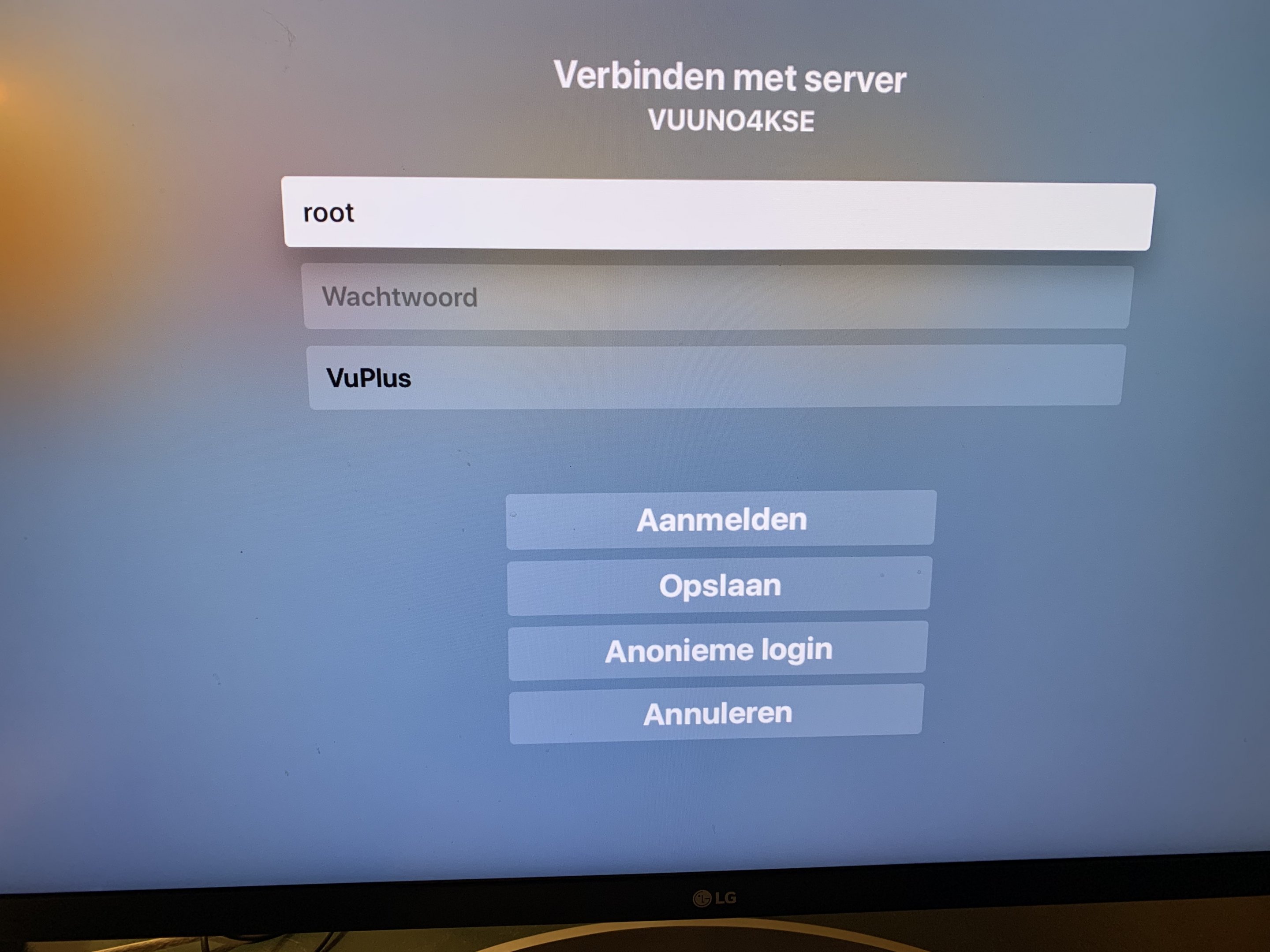

Als ik op de ATV4 gevraagd wordt om op de UNO in te loggen moet ik gebruikersnaam, wachtwoord en Workgroup ingeven.
Dus geef ik bij gebruikersnaam 'root' in en geen wachtwoord dus leeg laten.
Bij het invulveld Werkgroep geef ik ik 'VuPlus' in welke in de file smb.conf heb opgevraagd, zie bijlage.

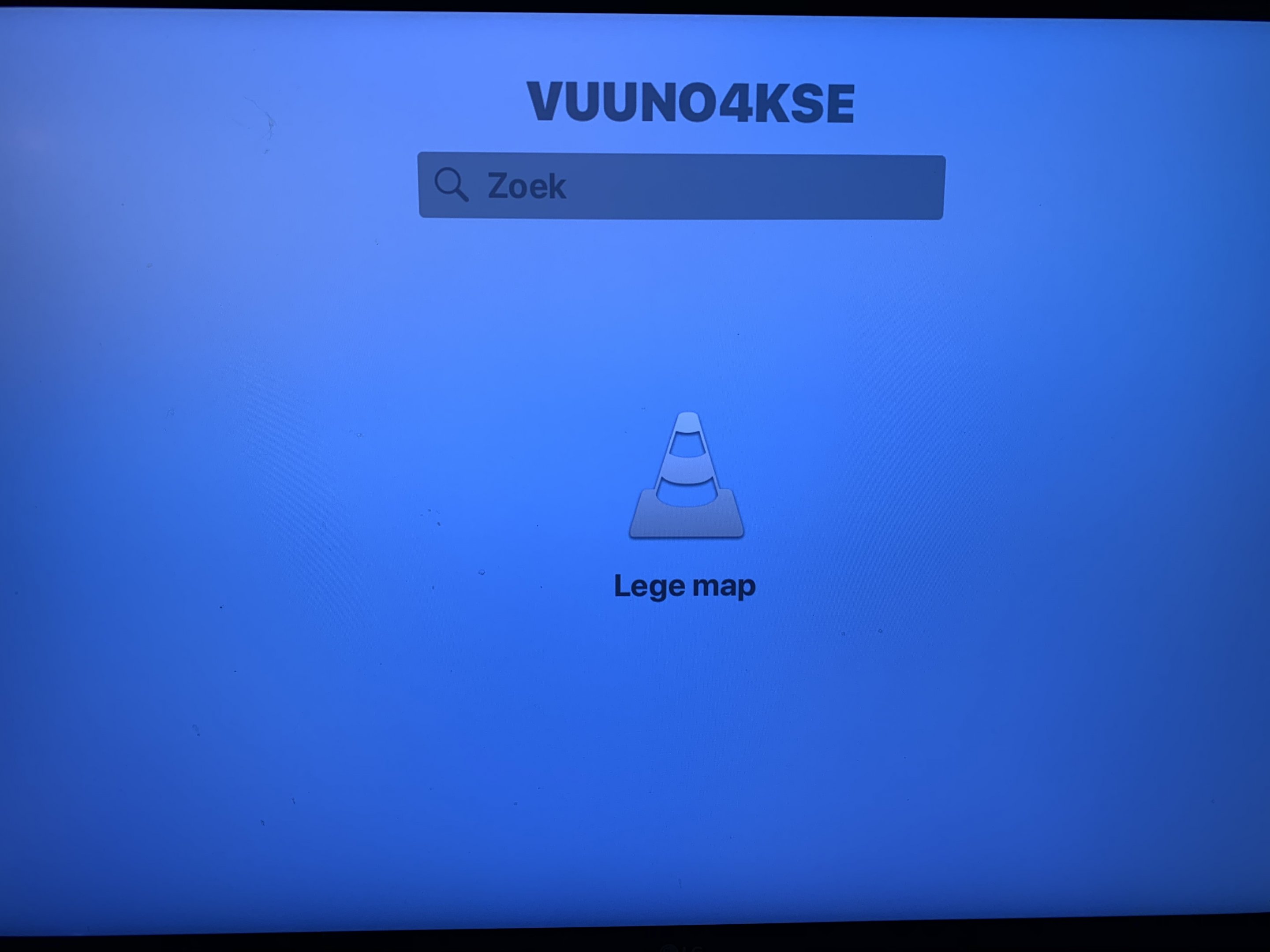

De verbinding komt echter niet tot stand of beter gezegd, ik krijg de melding, zie bijlage 3.
Ik zou toch normaliter een mappenstructuur moeten zien, correct?
