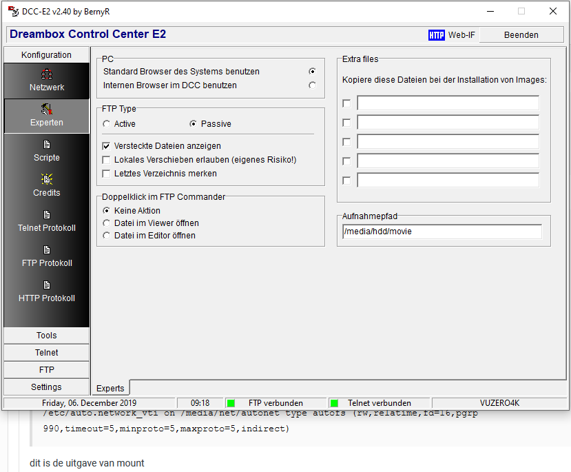

QNAPTON -fstype=nfs,rw,nolock,tcp 192.168.178.100:/Multimedia
staat in mijn auto.network_vti bestand
root@vuzero4k:~# mount
/dev/root on / type ext4 (rw,relatime,nodelalloc,data=journal)
devtmpfs on /dev type devtmpfs (rw,relatime,size=653192k,nr_inodes=59077,mode=7
5)
proc on /proc type proc (rw,relatime)
sysfs on /sys type sysfs (rw,relatime)
debugfs on /sys/kernel/debug type debugfs (rw,relatime)
tmpfs on /run type tmpfs (rw,nosuid,nodev,mode=755)
tmpfs on /var/volatile type tmpfs (rw,relatime)
devpts on /dev/pts type devpts (rw,relatime,gid=5,mode=620)
/etc/auto.hotplug on /autofs type autofs (rw,relatime,fd=5,pgrp=990,timeout=5,m
nproto=5,maxproto=5,indirect)
/etc/auto.network_vti on /media/net/autonet type autofs (rw,relatime,fd=16,pgrp
990,timeout=5,minproto=5,maxproto=5,indirect)

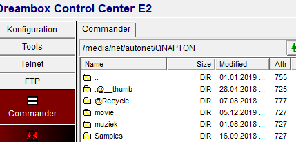

dit is de uitgave van mount
wat is nu het pad van de opnames???
deze uit de auto.network => 192.168.178.100:/Multimedia???
No Rhyme No Reason
LTJ Xperience, Jackson Sloan
ah, ik heb hem al gevonden
/media/net/autonet/QNAPTON
thanks

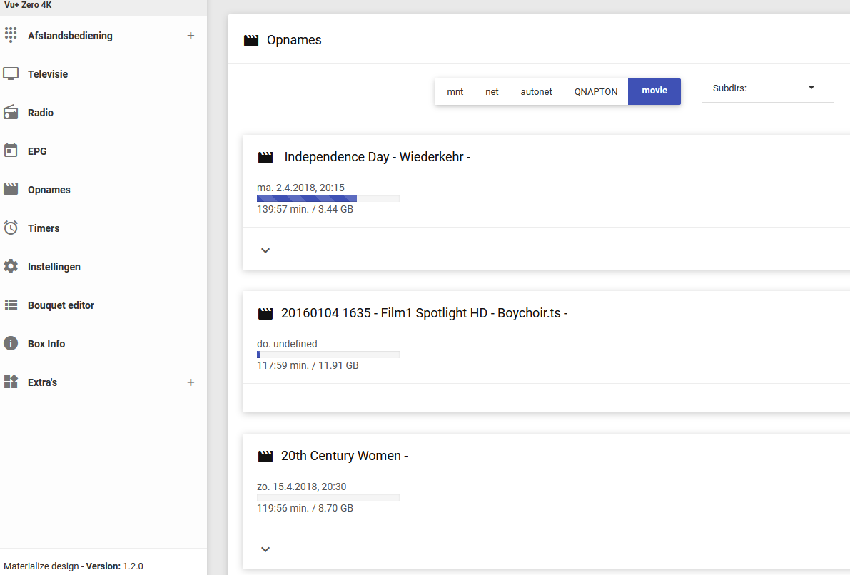

maar vreemd genoeg kan ik nog steeds niet de timeshift wijzigen naar dat pad!!!
aangepast door Tonskidutch
aanvulling
No Rhyme No Reason
aha, ook al opgelost...
als je op die opname locatie voor timeshift staat met de cursor
dan moet je met oké klikken en kunt middels channel-up naar het bovenliggende pad en dan verder browsen
(was ik vergeten)

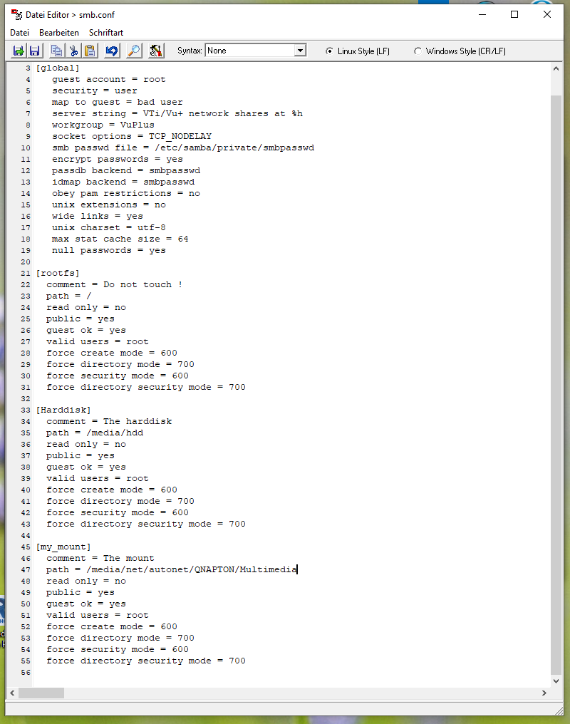

nog even, terugkomende op de nieuwe images met een hogere samba versie aan boord
ik maak die mount ook zichtbaar door dit in het bestand etc/samba/smb.conf te schrijven (laatste sectie my_mount)

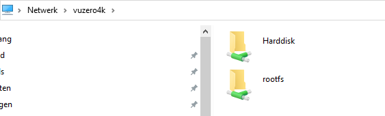

vooraf was dit hierboven in mijn windows netwerk zichtbaar

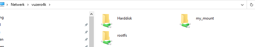

daarna dit

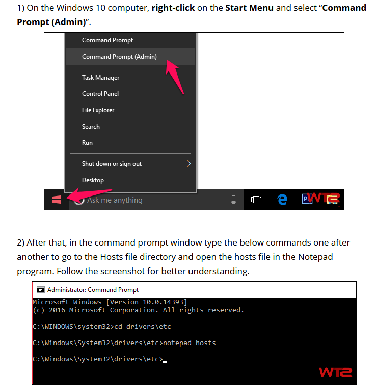

als je op alle netwerk apparaten delen per samba / cifs hebt ingesteld kun je die ook allemaal zien in je netwerkomgeving in de explorer van wndows
en daarbij helpt het om de windows/system32/drivers/etc/hosts aan te passen
dat kan door dit bestand als administrator te bewerken met notepad
