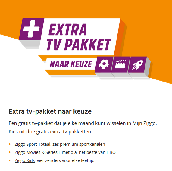

Andere opmerking/tip:
Waarom heb je i.v.m. het Combivoordeel met Vodafone het Kids Pakket gekozen als die zenders al in je Movies & Series XL pakket zitten?
Je zou dit m.i. beter om kunnen zetten naar Ziggo Sport Totaal.
