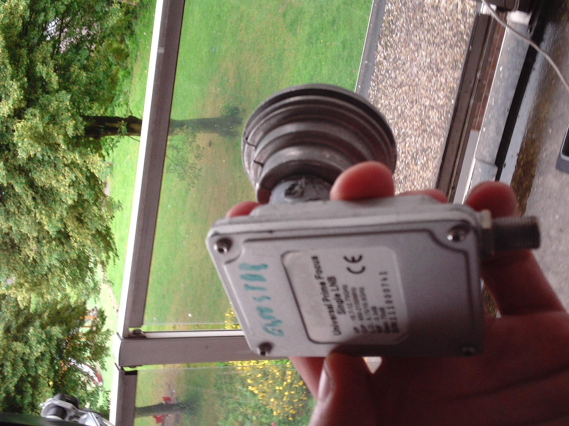

Eindelijk een webshop gevonden die de mti lnb's nog op voorraad heeft heb lang met de eigenaar gesproken zeer behulpzaam en correct ik ga erover nadenken of het wel nut heeft om die lnb te kopen maar ik moet ook niet te lang denken voor ze uitverkocht zijn want deze zijn zo goed als niet te vinden foto van de lnb's

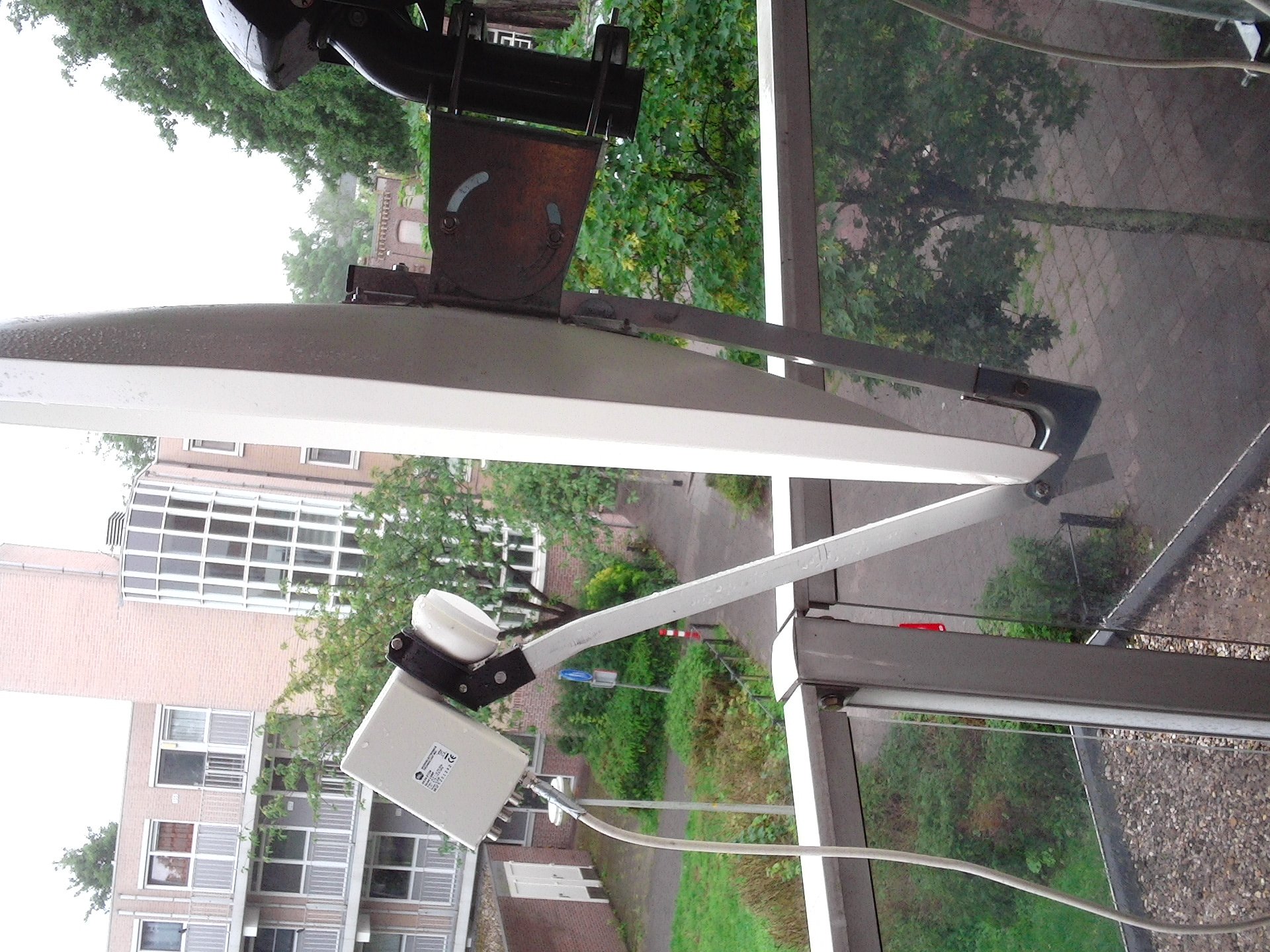

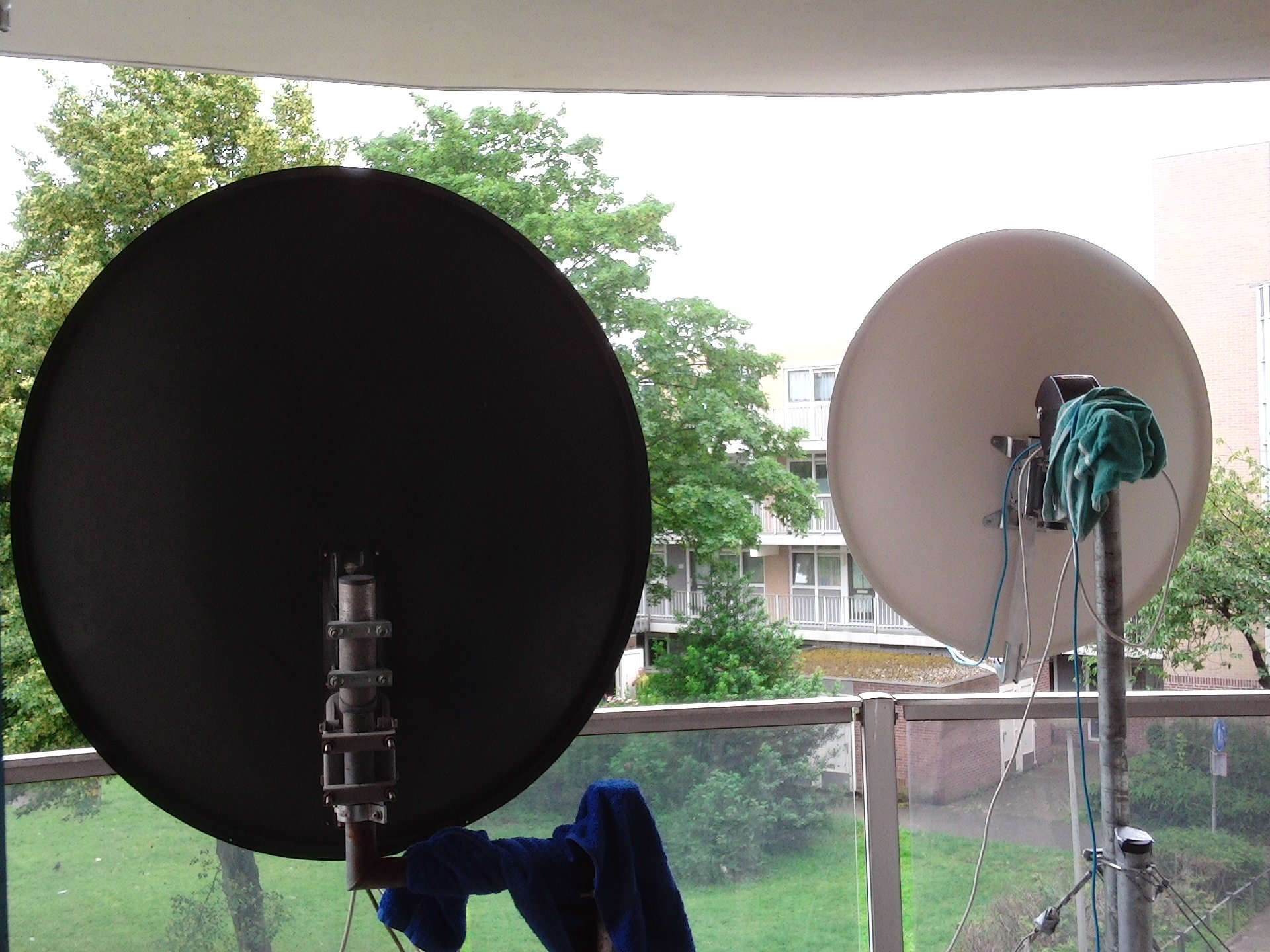

Vandaag ben ik verder gegaan met de schotels al was het ruig weer.
S` ochtends heb ik met de b&r schotel en de Octacon voor dat ik bezig ging een Nilesat blind scan gedaan met nieuwe image openatv 6.4, Oman en
Rotana hed ik net binnen ermee en Badr 26 oost kreeg ik ook vrijg goed ninnen met de b&r.. :)
De b&r schotel afmetingen zijn 80x90x9cm diepte, de f/d ben ik benieuwd naar... Even voor de spriet..

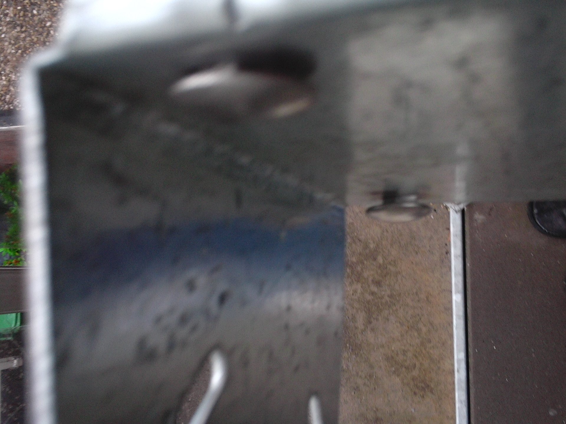

Wel merkte ik bij overzetten vd schotel dat de mount bevestigings bouten niet goed in de 4 kante mountgaten verzonken wegens te kort ruimte,
en ik moets opletten met de klaparm die met volledig inklappen, beneden dan tegen de schotel aan drukt, even opletten ermee..
De bevesting beugels van de mount zijn aan een kant half open, dat is makkelijk maar ik heb daar 2 dichte beugels voor ingewisseld omdat de
schotel makkelijker te bevestigen is op de rotorstang..

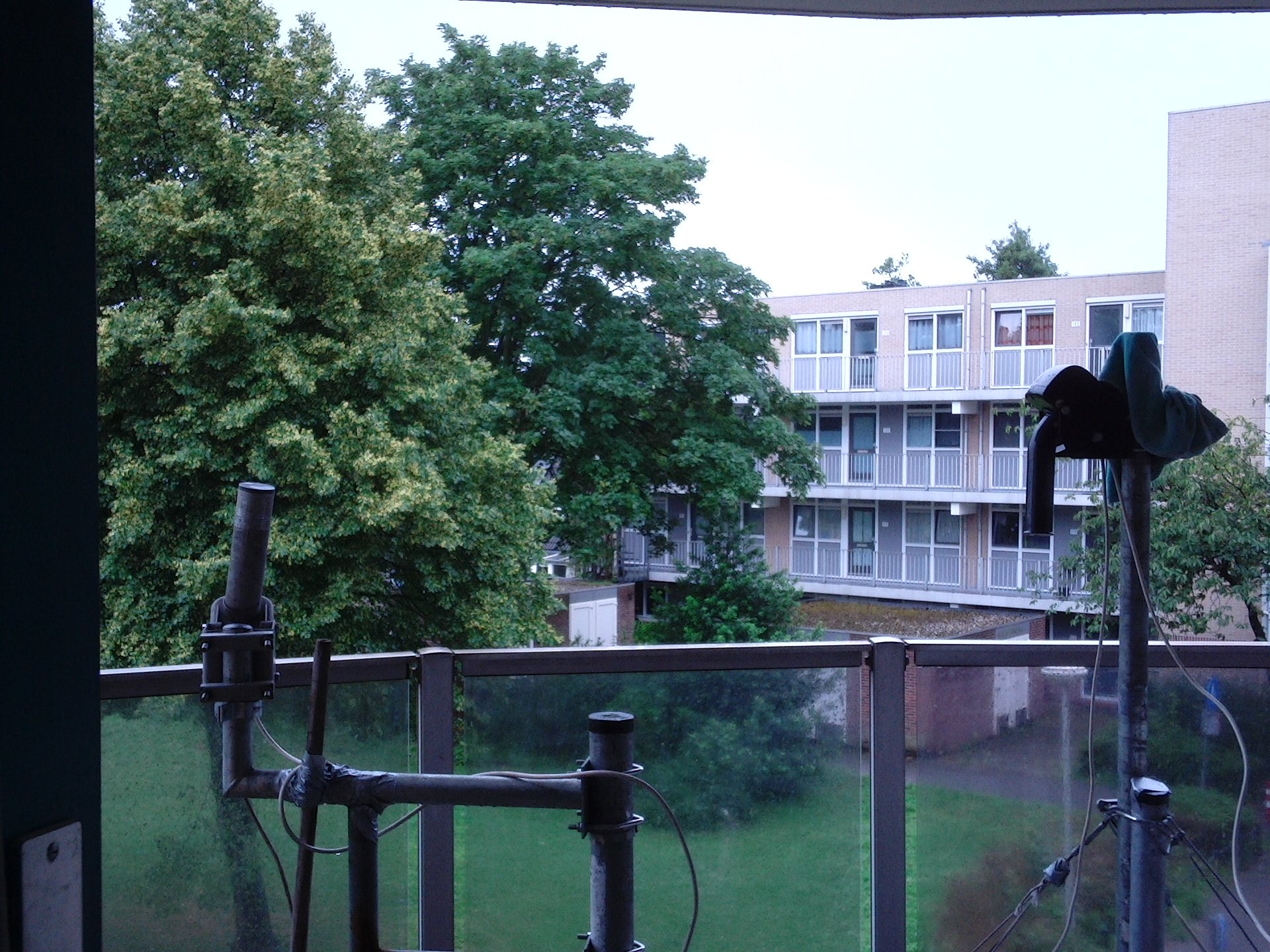

Tijdens de wissel heb ik als eerste de gibby 1m eraf gehaald en erna op die plek de b&r schotel geplaatst.. Hij moest wil hoger op de paal omdat
anders de lnb arm tegen de ballustrade komt met draaien, de schotel hangt op de darkmoter en kan van 80 west naar 80 oost draaien..
Op de oude plek van de B&r heb ik nu de triax 110 omdat ik daar nog wat testen mee wil doen.. Wel tricky dat overzetten met de harde wind,
maar dit is niet de eerste keer :)
Die verstelbare feedhorn van de gibby heb ik nu op de triax arm bevestigd en kan hem mooi instellen op maximaal signaal.. Bij Nilesat heb ik
vaker blokjesbeeld van de gibby 1m vanwege de fec 5/6 en vooral 7/8 ook terwijl de ber minimaal is..
Triax 110  gebruik ik voor Nilesat met regen reserve, nu scan ik 350 services, de helft van de fibo 120 waarmee ik met de bu strak 750 service had,
ook met regen.. :)
Weer een dagje knutselen verder.. 😇

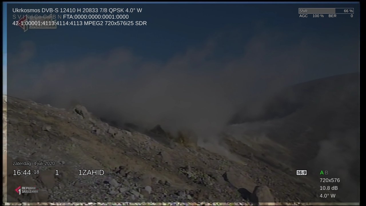

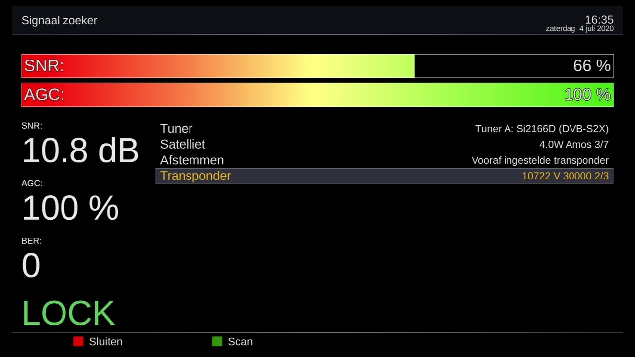

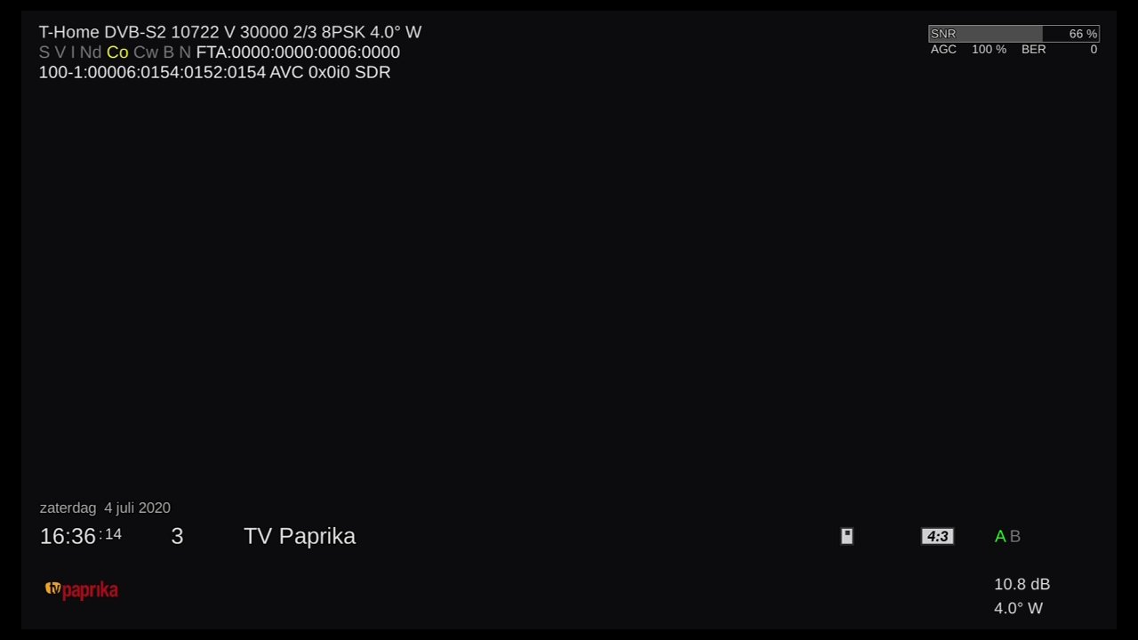

Net getest met de Koscom Single US93  lnb dezelfde waardes als met de ibu lnb 10.8 db op 12410 en 10722 het waait hier ontzettend hard op het moment ik ga nu testen met Best HD3D 101 net getest met de BEST LNB 11db op de 2 transponders
aangepast door diamond

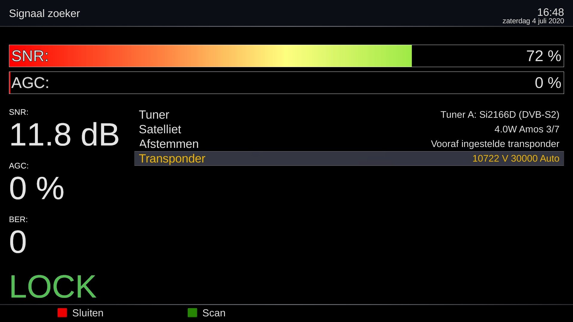

39 minuten geleden, diamond zei:
Vroeger ook eens getest met verschillende LNB's en had op meerdere transponders iets beter signaal dan met de IBU lnb,
maar de IBU lnb presteert dan weer beter op de zwakkere transponders.

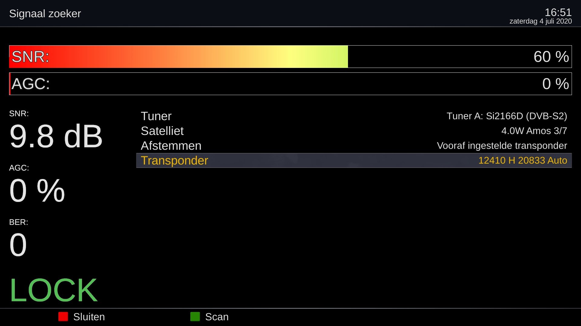

Ik heb ongeveer hetzelfde signaal als jou op Amos 4°W
10722 V heb ik 11.8dB (72%)
12410 H heb ik 9.8 dB (60%)
Het signaal kan bij mij iets beter, maar ga dan wel wat minder ontvangst hebben op de overige satellieten die ik kan ontvangen (70.5°E tot 45°W)

Net getest met de HD-Line Black Premium Long Neck Twin LNB deze lnb is de slechtste en de duurste van de hoop verspild geld de behuizing was ook zeer slecht dit is een lnb die max 2 euro waard is in plaats van 20 euro 9db max op 12410 en op 10722 max 10.5db ik ga nu met de inverto single premium pll lnb proberen met de premium 12410 9.8 db 10722 11 db

36 minuten geleden, satmaat zei:

@satmaat Alle resultaten met de Laminas 11.8db niet slecht met de oude Inverto met rode sticker getest of met de nieuwe?
Ik ga nu testen met de Gibertini c120 feedhorn en een inverto pro single flange lnb
  • Like 1
1 uur terug, diamond zei:
Met de oude IBU single lnb op een triax110
aangepast door satmaat
Top die zijn helaas niet meer te vinden ik ga zo eerst eten dan verder doen met die feedhorn

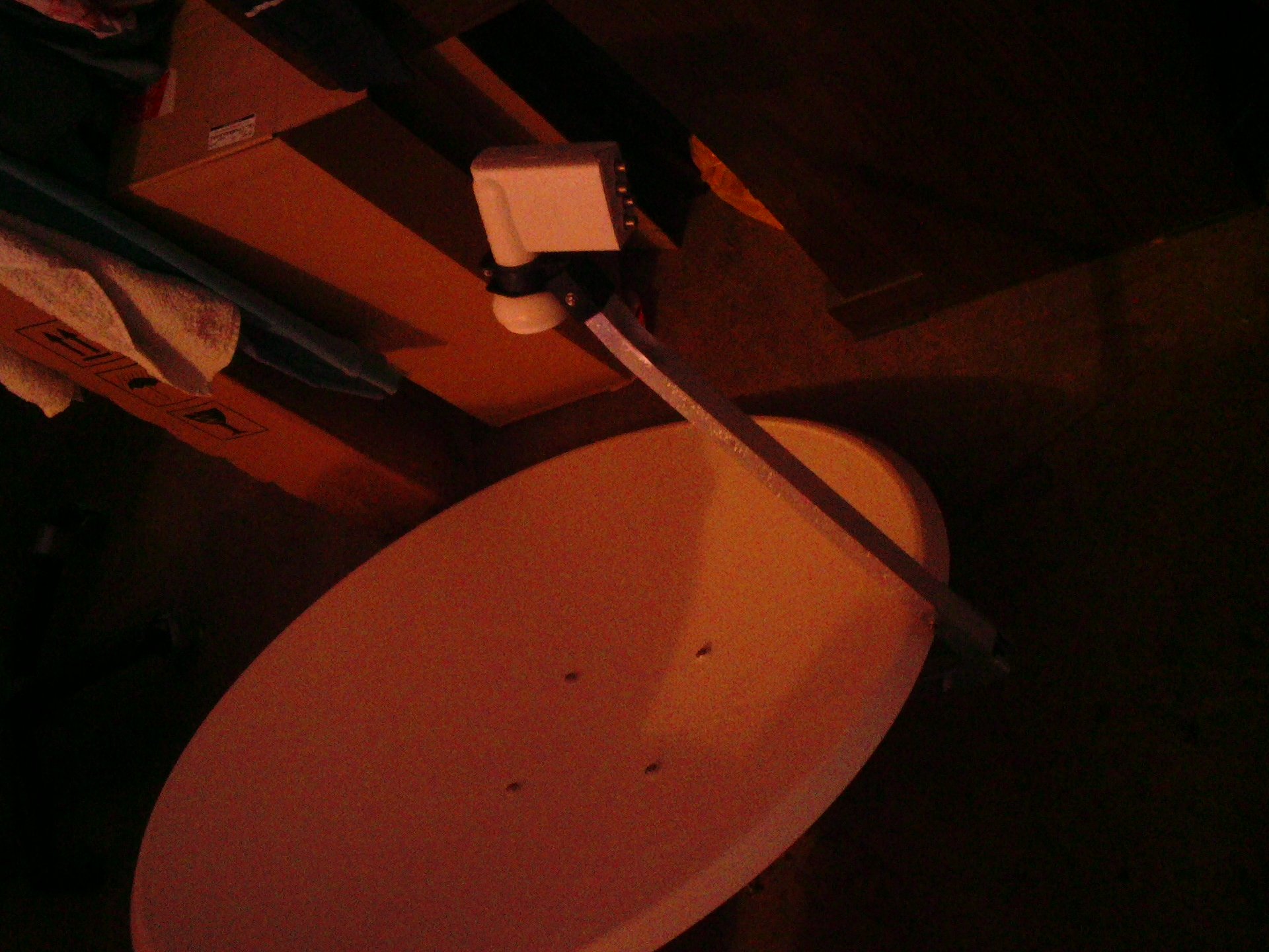

5 uren geleden, Phoenixx zei:
De b&r schotel afmetingen zijn 80x90x9cm diepte, de f/d ben ik benieuwd naar... Even voor de spriet..😇
Hé, wat merkwaardig? Alle schotels van B&R hebben de maatvoering van de effectieve breedte, dus zonder de rand. Nu blijkt dat de B&R 88 geen 88cm breed te zijn maar 80cm.
