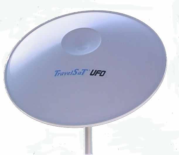

ebhoorn Geplaatst: 26 januari 2020 Geplaatst: 26 januari 2020 Ik ga - na meer dan 2 decennia FTA bekeken te hebben - een vakantie abonnement van Joyne aanschaffen: zo heb ik ook Nederlandstalig aanbod in de caravan en....ik hoef mijn Travelsat UFO niet te vervangen door een geval met een grotere diameter. Nu is het aanbod van Joyne Vlaanderen aantrekkelijker voor mij dan de travel Lite variant van Nederland: Canvas en Één zijn inbegrepen en op het getetter van RTL-x zit ik niet te wachten. Nu kan ik bij een Nederlanse dealer zowel een vlaamse als Nederlandse CI+ module aanschaffen. Zijn er beletsels om de Belgische variant (en abonnement) aan te schaffen? Vindt er een controle op vestigingsadres plaats? Dank!
Sprietje Geplaatst: 26 januari 2020 Geplaatst: 26 januari 2020 Joyne ontvangen met een Travelsat UFO? Dat lijkt me wel heel bijzonder. Ontvang je de ongecodeerde zenders van Joyne al?

ebhoorn Geplaatst: 26 januari 2020 Auteur Geplaatst: 26 januari 2020 @Sprietje, (hellup) Zou de diameter van de 60 cm UFO onvoldoende zijn om Eutelsat 9 te ontvangen? Als ik naar hun footprint specs kijk zou je in het vierkant UK, Frankrijk, Duitsland zonder enig probleem met voldoende versterking signaal kunnen ontvangen toch? (Zeg ja).
Sprietje Geplaatst: 26 januari 2020 Geplaatst: 26 januari 2020 Alle zenders die in het gele vlak staan zijn ongecodeerd. Die kun jij echt niet ontvangen met de UFO. Probeer maar: https://www.lyngsat.com/muxes/Eutelsat-9B_Wide_12074-V.html Waarschijnlijk zul je de zenders op transponder 11996V wel kunnen ontvangen. Het gaat dan om CCTV 4 Europe, CGTN Español, CGTN Russkij, CGTN Arabic, CGTN Documentary en PTV Global. De specificaties zijn: DVB-S, QPSK, SR 27.500, fec 3/4. Gebruik deze transponder om de Eutelsat 9 te vinden.

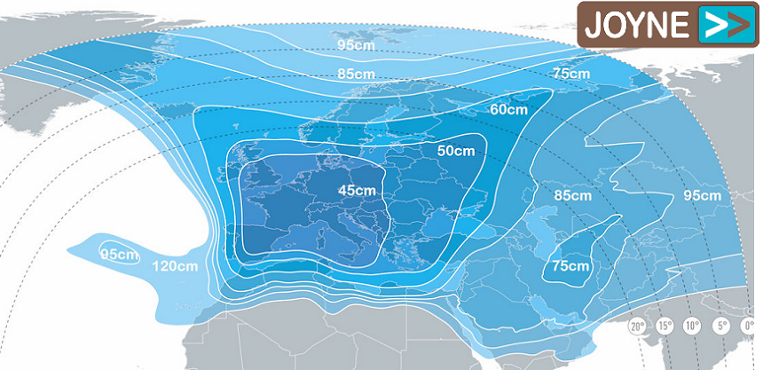

Sprietje Geplaatst: 26 januari 2020 Geplaatst: 26 januari 2020 Beste ebhoorn Die footprint kaart is gebaseerd op B&R-schotels die een erg hoog rendement hebben. Met de UFO ontvang je niet eens de zenders van Canal Digitaal op de Astra 23,5.
ebhoorn Geplaatst: 26 januari 2020 Auteur Geplaatst: 26 januari 2020 (Zo ben weer terug van familiebezoek) Nou dan weet ik genoeg. Dat wordt een 85 cm schotel op de caravan: een handmatige Maxview of een automatische Xsarius Apollo. Mag ook wel: ik heb 18 jaar genoten van de UFO, zie hier de verwerkelijking van het begrip: "Technische Afschrijving"

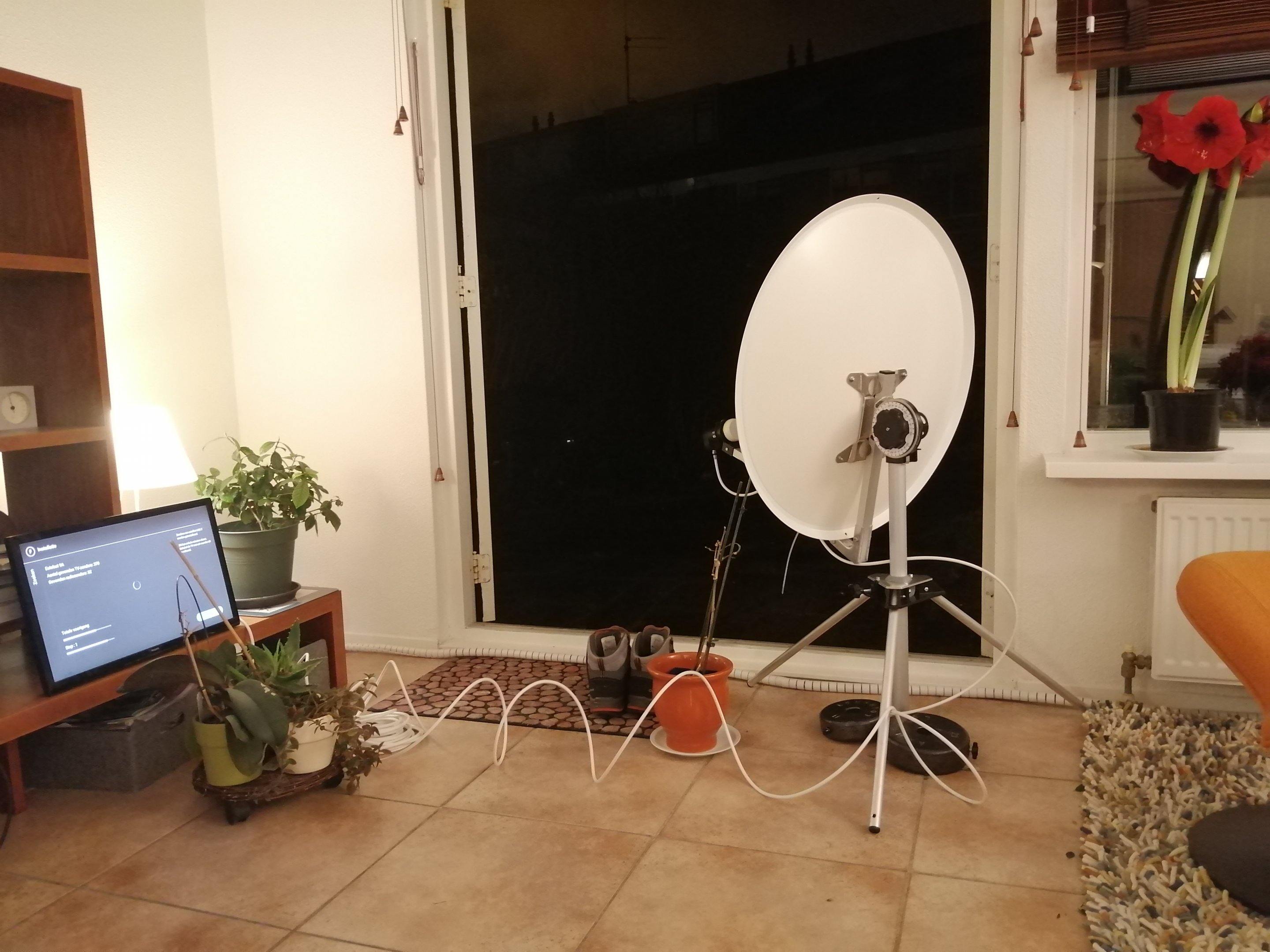

ebhoorn Geplaatst: 27 januari 2020 Auteur Geplaatst: 27 januari 2020 Zojuist - na meer dan een jaar twijfelkonterij - een EISS met 65 cm B&R schotel besteld die ik zometeen ga afhalen bij mijn zeergewaardeerde leverancier waar ik al meer dan 10 jaar mijn spullen afneem. Belangrijke argumenten pro: + Heel betaalbaar; + Technisch vernuftig en elegant dat elevatie systeem; + Fundamenteel goed ontwerp in de vorm van een mooi samenspel tussen LNB feedhorn en de f/D verhouding van de schotel: de LNB wordt mooi aangestraald; + De opening van de golfgeleider van de LNB zit redelijk perfect in het brandpunt; + Ik kan lekker pielen (zoals het afstellen van de skew: de LNB zit op kniehoogte, hihihi; + Flexibiliteit qua opstelling van mijn caravan; + Minder windgevoelig dan opstellingen op een caravandak - zo heb ik de afgelopen perioden in Wales en Portugal meermaals mogen zien Argument contra: - Weer zo'n los geval extra in de caravan. O ja, en de prestaties zijn prima (daar was het allemaal om te doen). Wie weet krijg ik de geest te pakken en ga ik deze week eens in de achteruin met de opstelling mieren - bij mijn UFO moet ik de meegeleverde caravan over de schutting tillen, dat is minder. Tenslotte ga ik even bij de dealer over de (on)mogelijkheden praten ten aanzien van een Vlaams abonnement.
ebhoorn Geplaatst: 27 januari 2020 Auteur Geplaatst: 27 januari 2020 Hm, Eutelsat 9A wordt ontvangen en de zenders zijn ingelezen in de TV. Wel een beetje fris in de woonkamer, zo'n proefopstelling in de winter. Ik twijfel of ik een Bente- dan wel een Schwaiger satfinder moet aanschaffen - het gemier om de satelliet te vinden viel wel mee met de EISS opstelling.
