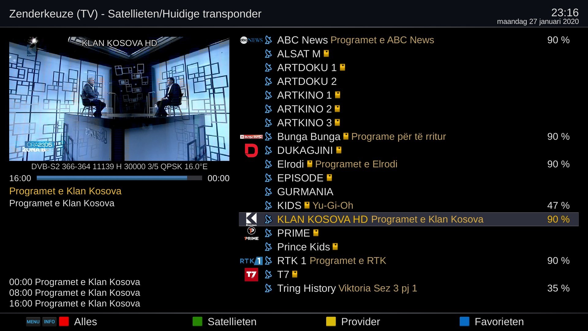

Naar aanleiding van een post van de Vrije Fries heb ik zaterdag 25 jan. 11139H ingelezen en ik ontving o.a. Klan Kosova en RTK-1 met slechts 2,7 dB en toch een mooi storingsvrij beeld.
Inmiddels zijn deze zenders er al niet meer.

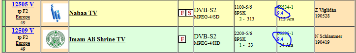

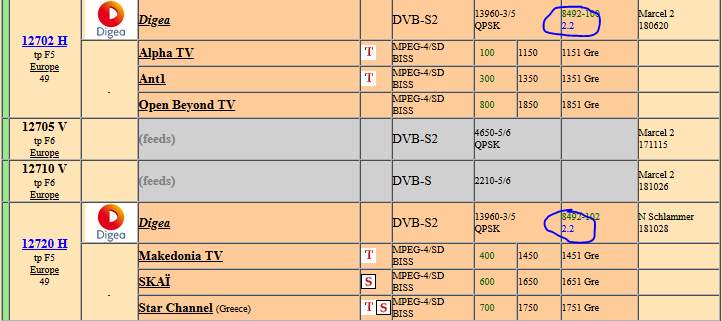

Bijvoorbeeld Eutelsat 3B op 3 oost
Met een EIRP van 49dBW zou je de zenders met een schotel van 55-65cm moeten kunnen ontvangen.
Deze zenders ontvang je dan heel makkelijk met de aangegeven schotelgrootte omdat de C/N maar 2.2 is
Terwijl deze zenders er niet of met blokken doorkomen omdat de C/N 9.4 is.
Dus alhoewel je de juiste schotelmaat hebt kan de gebruikte zendnorm (DVB-S/DVB-S2 icm de FEC) die de C/N bepaald roet in het eten gooien.
Bij jou dan. Want de zenders zijn nog steeds op deze transponder te ontvangen  (11139 H 30000, FEC: 3/5, DVB-S2, QPSK)

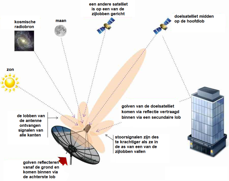

Er kunnen zeker andere factoren meespelen. Bekijk de afbeelding maar eens.

Neen, de door topicstarter genoemde zenders zijn nog steeds free-to-air te ontvangen.
(FTA zijn onder andere: ABC News, ARTDOKU 2, GURMANIA, KLAN KOSOVA HD, RTK 1, Tring History)
