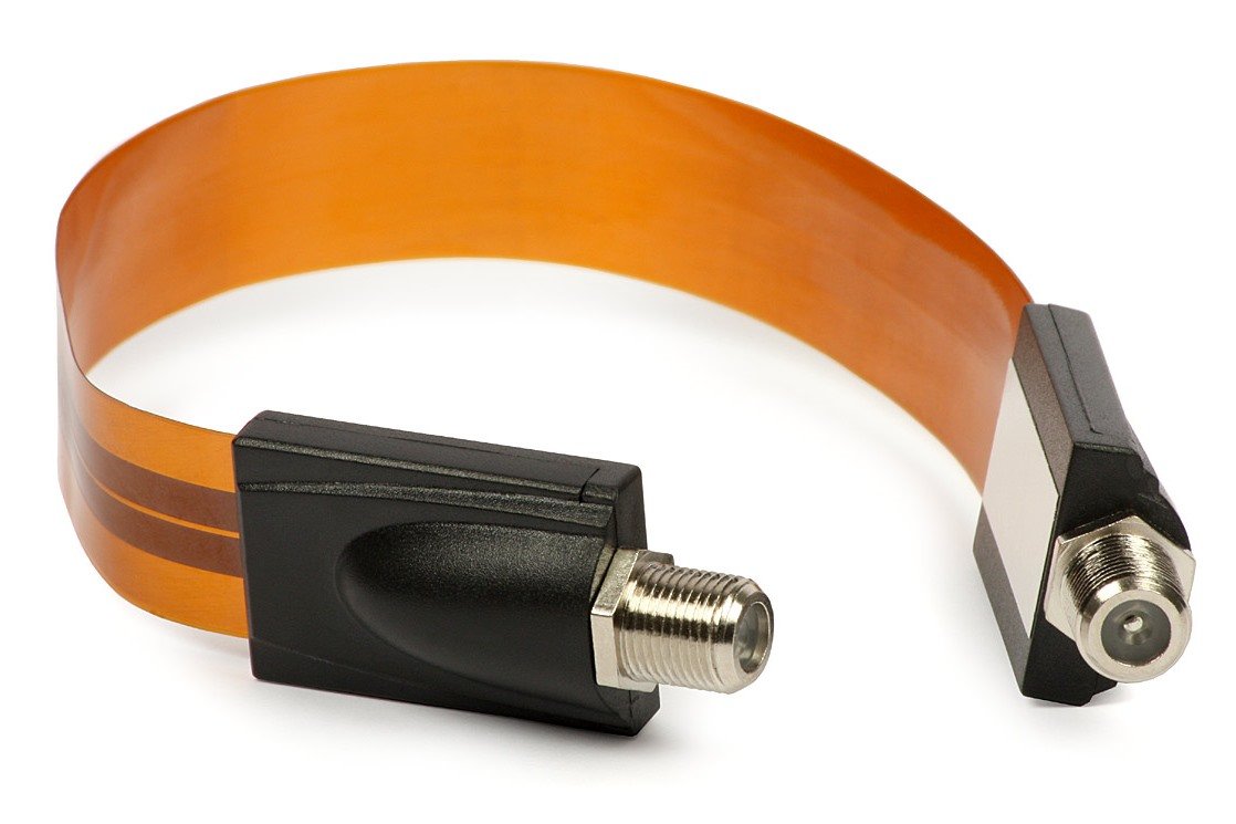

Moderator ceesv Geplaatst: 6 mei 2020 Moderator Geplaatst: 6 mei 2020 Wanneer ook FM binnenshuis niet te ontvangen is, helpt alleen een buitenantenne. Er bestaan flatkabel kozijn doorvoeren die je tussen raam en raamkozijn kunt leggen. Een kleefantenne op het raam geplakt is ook nog een optie. Gaat niet bestaat niet! 65" 4-K OLED, Vu+ Duo 4K SE BT, Vu+ Solo 4K, Rebox-8500, Rebox-8000, Wavefrontier T-90, Satlook Digital NIT, Megasat HD5 Combo Gebruik je een advertentie blocker? Maak dan een uitzondering voor onze website. Zonder advertentie (inkomsten) kan deze site niet voortbestaan.

Sprietje Geplaatst: 8 mei 2020 Geplaatst: 8 mei 2020 Als door de bouwwijze van je woning door betonmuren, betonvloeren en gecoad glas, de signalen bijna niet in de woonkamer komen, dan zal het behelpen blijven als je een kamerantenne gebruikt. Dan moet je er toch aan denken een buitenantenne te nemen. Zoals Cees al schreef, zijn er diverse raamdoorvoeren te koop zodat je geen gaten hoeft te boren. Deze geven wel enig verlies. Daarom is het verstandig een actieve buitenantenne te nemen die het signaal versterkt.

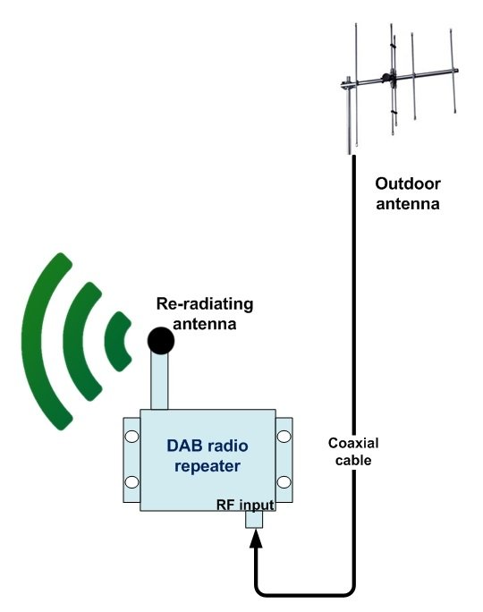

Sprietje Geplaatst: 8 mei 2020 Geplaatst: 8 mei 2020 3 uren geleden, sabtriple zei: de meeste dab ontvagers hebben een f conector voor dab en fm voor de spriet antenne. En als dat niet zo is, dan bestaan er nog Dab+ repeaters. Dit is echter geen goedkope oplossing.

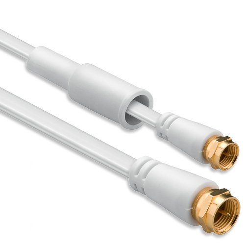

digitaal Geplaatst: 7 november 2021 Geplaatst: 7 november 2021 de perfecte oplossing is om de coax kabel van de radio in de muur los te koppelen ,dan deze kabel door verbinden met een coax kabel en dan deze met een koppel stuk aan de antenne aan sluiting van de dab + radio te koppelen , dan de coax kabel van de fm radio in de meterkast los koppelen en door verbinden met een coax kabel naar boven 1 ste verdieping ,dan daar de antenne met een koppel stuk verbinden , heb nu perfecte ontvangst zelfs nog beter en meer zenders dan in de auto. Radio moet wel een losse antenne hebben die te demonteren is, de radio ontvangst van de analoge kabel verdwijnt toch , vandaar deze oplossing. Hoe hoger de antenne staat , hoe beter de ontvangst is. Krijg nu 166 zenders in perfecte ontvangst op de dab+ radio 1
