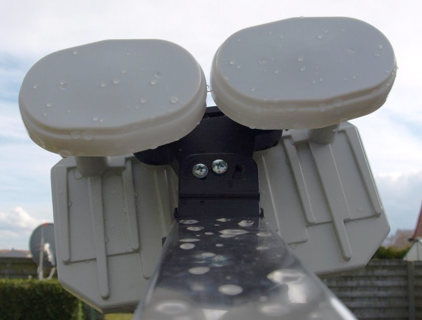

Nee, die bestaat niet, wel 9-13-19,2-23,5.
Je moet je bedenken dat naar mate je satellieten die verder uit elkaar staan ook een monoblock krijgt dat steeds groter (breder) wordt. Het monoblock 9-13-19,2-23,5 is al een flinke knaap. Daar komt nog bij dat de kans steeds groter wordt dat de buitenste koppen niet meer in de focuspunten van de schotel komen te staan.
Kijk, bij een duo-lnb kun je nog flink wat smokkelen waardoor je ook nog wel signaal krijgt als de schotel een maat kleiner of een maat groter is dan waar hij voor gemaakt is.
Bij een triple-lnb is die marge al een stuk kleiner. Die is gemaakt voor een schotel van 60cm breed maar kun je ook op een schotel van 70cm breed gebruiken maar niet anders.
Bij de quad-feed lnb heb je helemaal geen marge meer, die past alleen op een schotel van 70cm breed en 78cm hoog.
Staan de satellieten nog verder uit elkaar zoals je vraagt 9 oost en 28,2 oost, dan kun je die eigenlijk alleen maar voor een bepaald merk schotel maken want de minste afwijking in de f/D-verhouding gooit al roet in het eten.
Verder krijg je het probleem dat de lnb's niet gebogen staan opgesteld maar op een rechte lijn. Hierdoor gaan vooral de buitenste lnb's naast de schotel kijken.
Maar de satellieten die je wilt ontvangen staan minimaal 9 graden uit elkaar, dus zelfs op een kleine schotel kun je lnb's met normale koppen gebruiken op een rail zonder het probleem te hebben dat je ze niet dicht genoeg tegen elkaar kunt zetten.

9 minuten geleden, Sprietje zei:
