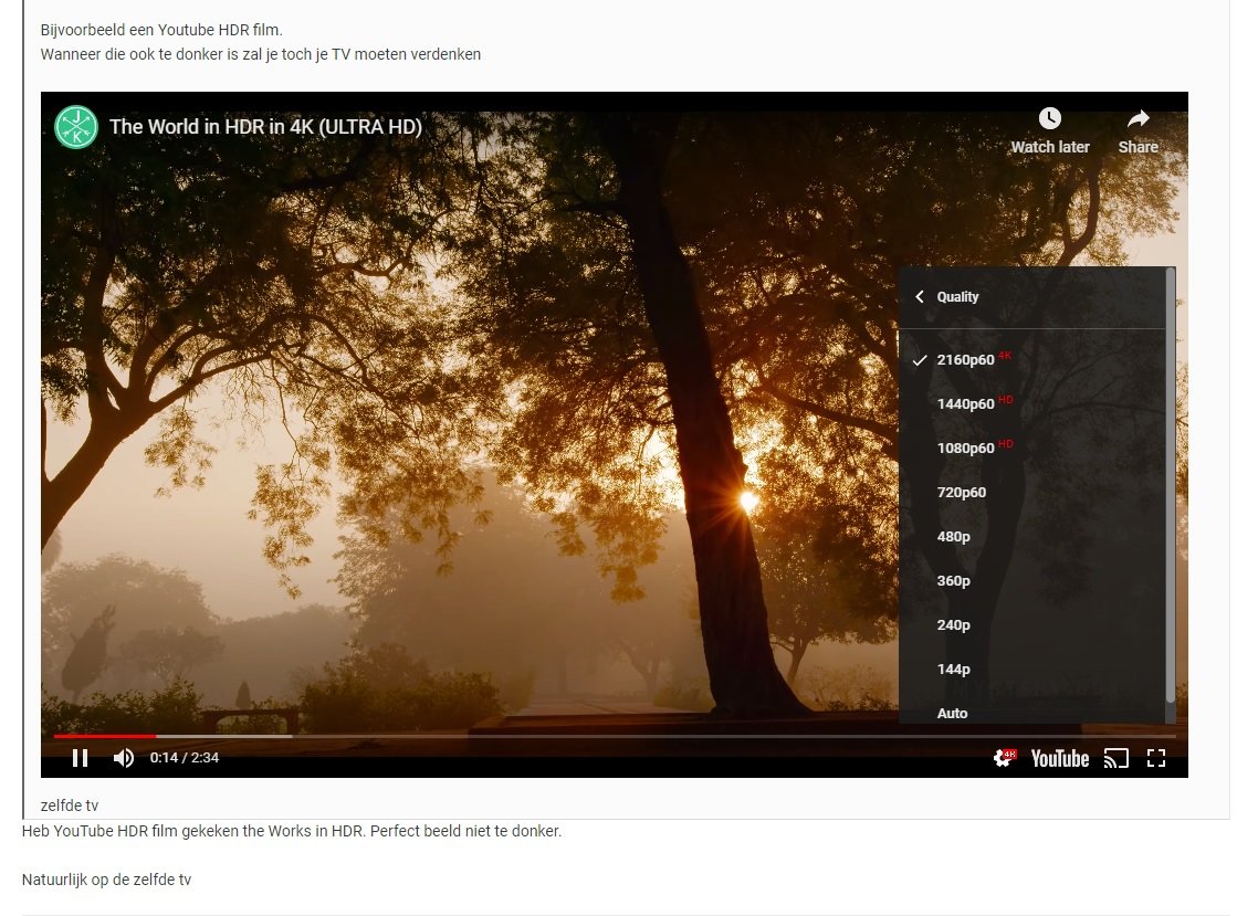

Heb je naast die Ziggo box nog een andere HDR bron?
Bijvoorbeeld een Youtube HDR film.
Wanneer die ook te donker is zal je toch je TV moeten verdenken
