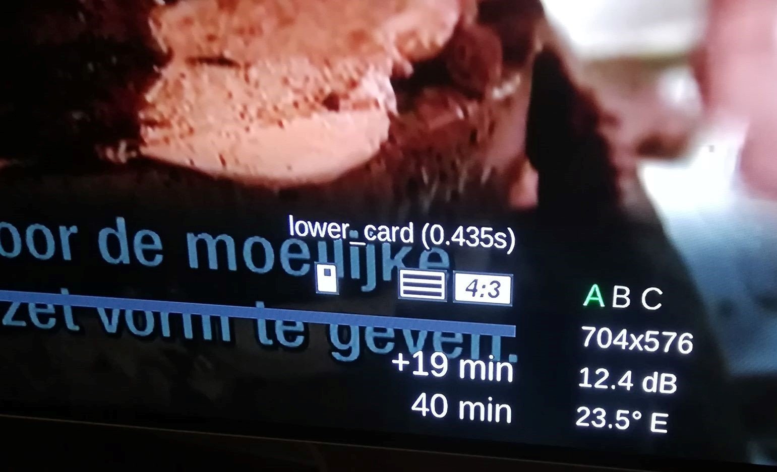

=> op de toegevoegde foto heb ik SD resolutie via sat. Wanneer ik de live app open, dan krijg ik bv. Eén HD door 1280 x 720 à 4000 kbps.
Vitaya en andere: 720 x 396 à 2400 kbps.

Euhh??? Vitaya aan het kijken.. zie foto
704 x 576 is sd. Idem voor vijf, zes, caz 1 en 2, Ketnet, VTM kinderzenders,....

Inderdaad van de 12 Vlaamse zenders zenden jullie er 5 door in HD en de rest in SD.
Of tel ik verkeerd?
Wij zenden alle Vlaamse zender in HD. kijkt u nu op live tv of via satelliet?
Ik kijk via satelliet, maar ik heb ook live tv
Eventueel even de zenderlijst opnieuw inladen, want u bent de enige klant die vitaya op SD ontvangt
die zeggen al het zelfde van jaren geleden, MPEG4 is HD voor hen, zeggen ze al maanden sinds Vitaya in SD is.
ze snappen het daar niet goed 😛
