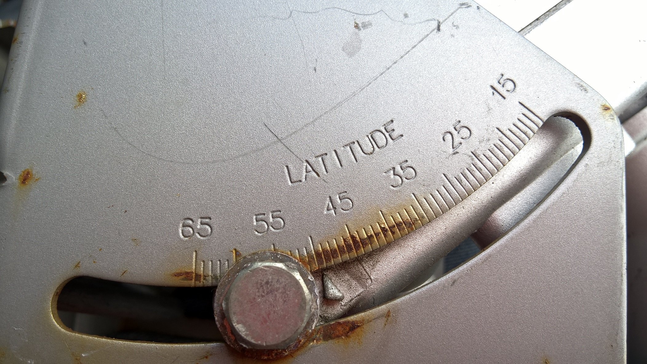

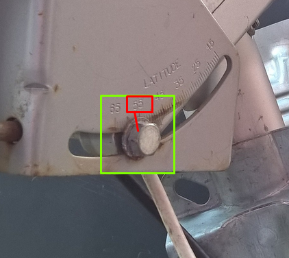

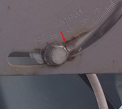

Zo te zien staat het pijltje van de latitude van de motor op 50 graden, dat is in Luxemburg. Dat kan niet goed zijn.
Volgens mij staat die ergens op 56

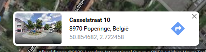

Volgens mij is de locatie van Cookie Poperinge

2 uren geleden, Mojo zei:

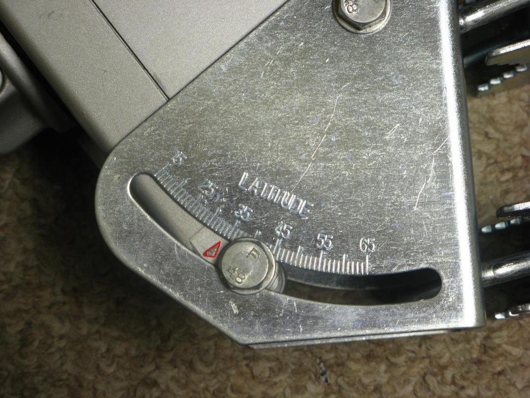

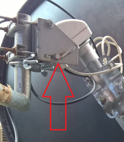

Het pijltje van de latitude aanduiding zit naast de boutkop. Zoals op de afbeelding te zien is die ik hier heb bijgevoegd, staat het pijltje 40-34= 6 graden naast het midden van de boutkop.
Op de foto van cookie monster  te zien staat het midden van de boutkop op 56 graden. Als je daar die 6 graden vanaf trekt, moet het pijltje op 50 graden staan.
aangepast door Sprietje
7 minuten geleden, Sprietje zei:
Dan heeft Cookie hem voor Poperinge goed ingesteld.

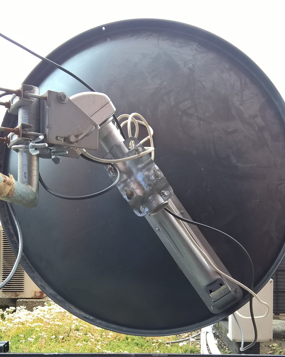

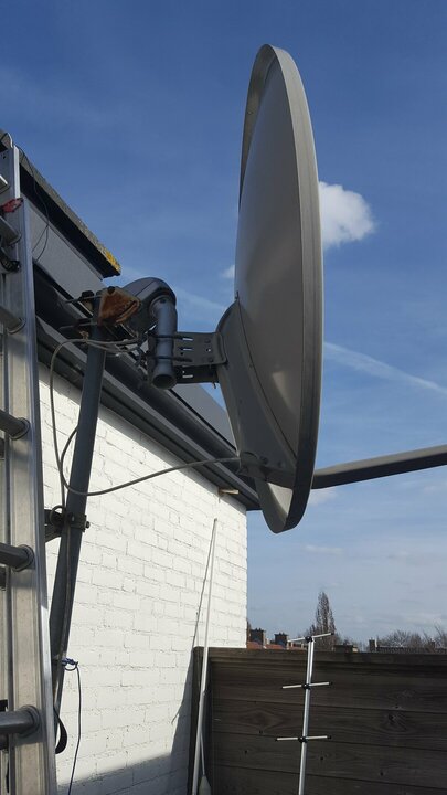

Nog enkele foto's , de foto met de schotel , die staat daar op 68,5°oost , ondanks geen signaal !!
Het huis op de achtergrond naar waar de schotel kijkt , is net TE hoog , maar ach ....
dat maakt niet zoveel uit voor mij !!

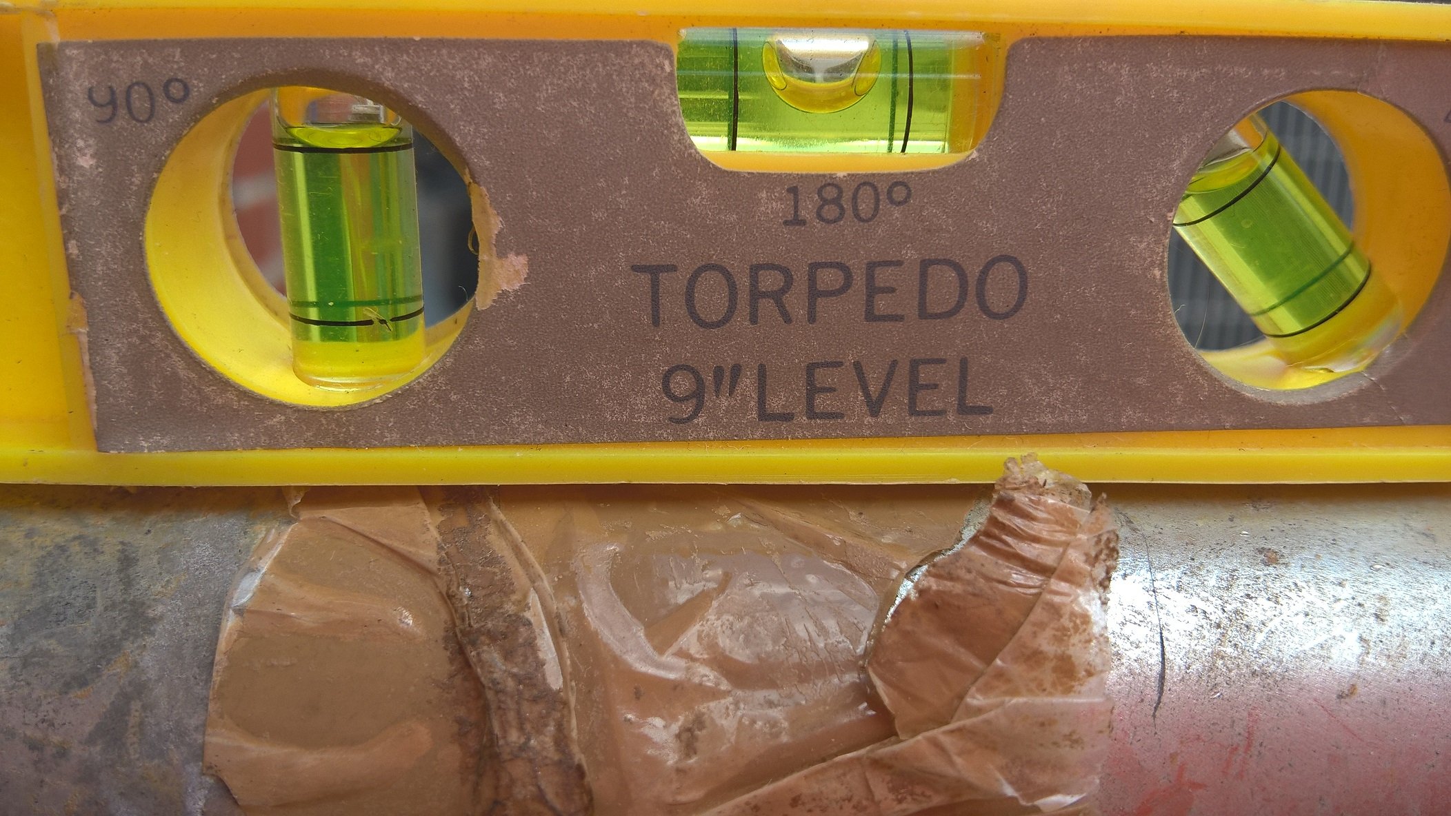

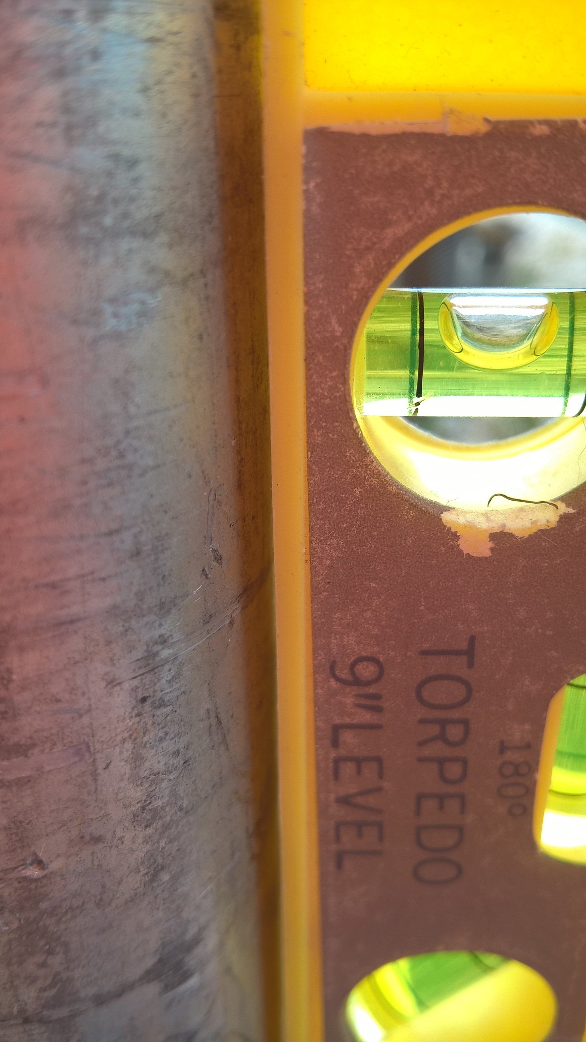

Als je aan de onderkant controleert met het waterpas weet je of de elevation / latitude goed kan worden ingesteld. Bij het aandraaien van de mastklemmen gebruik je soms meer kracht waardoor dit uit het waterpas komt en de instelling van de elevation / latitude niet meer goed is.
Met vriendelijke groet.
aangepast door satkijker
Foto toe ge voegt
Van horen zeggen of zelf uitgeprobeerd?
11 minuten geleden, satkijker zei:
Miljaar , daar heb ik niet aangedacht !! 😳
De mast stond eerst een beetje verkeerd , daarom heb ik dit opnieuw gedaan !!
Ik zal morgen eens checken wat jij schreef , mercikes :)

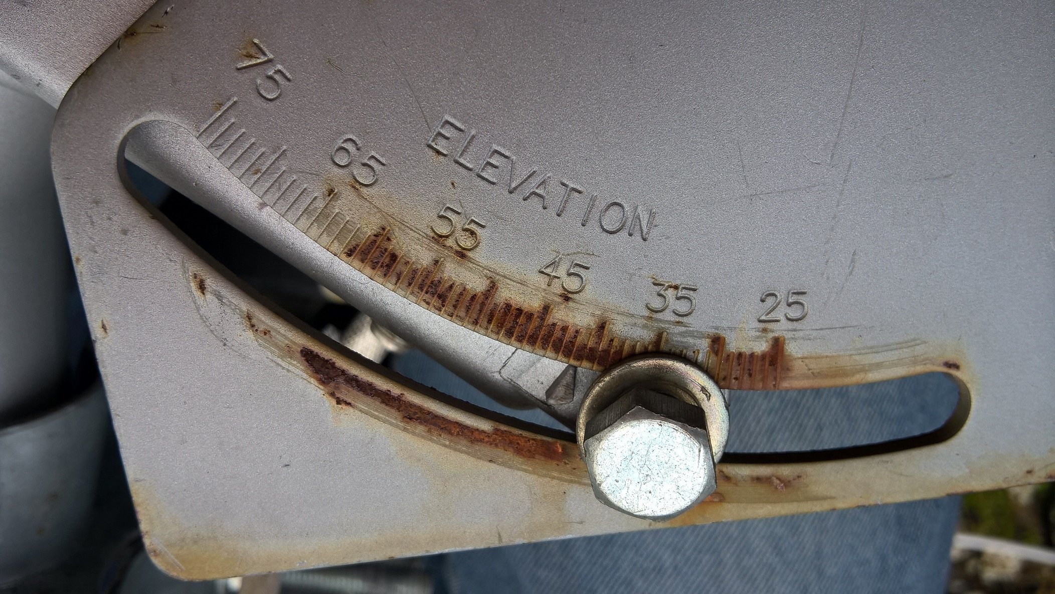

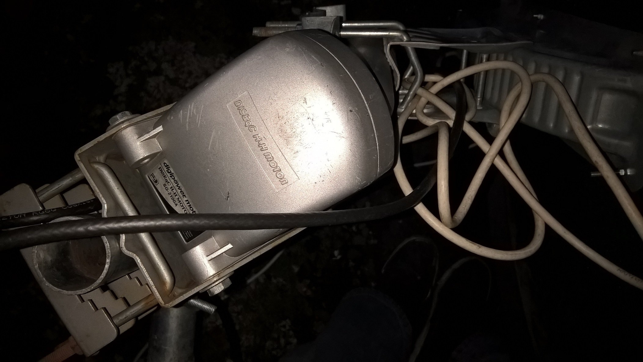

Nog wat foto's bijgevoegd:

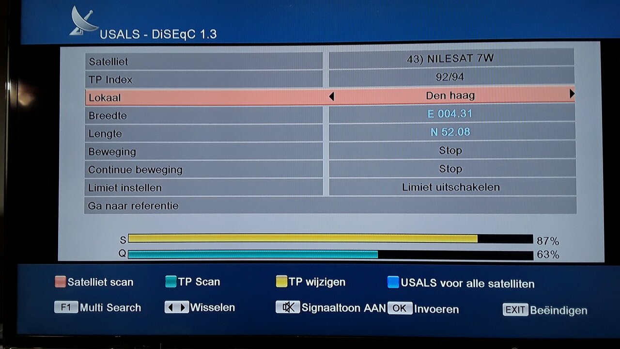

De schotel staat hier nu op 30°West , zie de foto van de bovenkant van de disecqmotor !!
En ja , er staat momenteel een stelling bij de buren , die kan wel voor ontvangsthindernis zorgen !!

14 uren geleden, Phoenixx zei:
- Dan naar Astra 4a (Sirius) is voor mij het nulpunt en ga naar 12608 draai de rotor met schotel voorzichtig tot je daar max signaal hebt.
niet correct, zijn positie voor poperinge is 2.72°, daar staat zijn schotel op het hoogste punt, kijkend naar het hoogste punt in de clarke belt voor die locatie.
Astra 4 hangt hangt ten opzichte van dat hoogste punt, lager in de clarke belt. dan kijkt de schotel al iets te hoog.
Hij mag pas aan de schotel (motor huis op mast) draaien, nadat hij zijn ontvanger opdracht gaf om naar astra 4 te gaan, dan gaat de motor even draaien, waardoor de elevatiehoek gelijk komt met die aan astra 4, dan kan men de satelliet zoeken.

19 uren geleden, satkijker zei:
En erger nog: de motoras staat dan oost/west niet meer in het lood, waardoor je de clarke-belt niet meer optimaal kunt volgen.
Dus dat is inderdaad een belangrijk punt.

De Astra 4A is zowat mijn satellietzuidpunt :)
Ik geef op forums nooit mijn woonplaats , maar ik woon niet in Poperinge !!

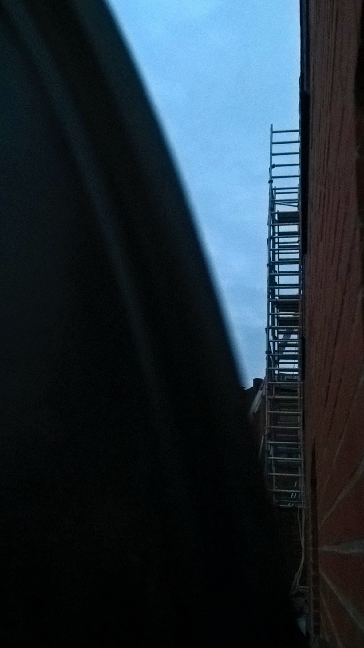

De stelling is inmiddels weg bij de buren , echter nog niks op 22°W , maar ....
daar keek de schotel netjes langsheen , op 30°W keek die recht in de stelling !!

21 uren geleden, satkijker zei:
Zowel de onder , als boven & zijkanten gemeten , er zit nog iets scheef op de paal ,
ik ga dit morgen nog eens bekijken , m'n ogen worden wel zot van het piekeren !!
Dit maakt het voor mij wel een pak moeilijker !!
De vijzen van de mastklemmen , de linker of rechterkant , dit klopt !!
Een uiterst precisieklusje !!
