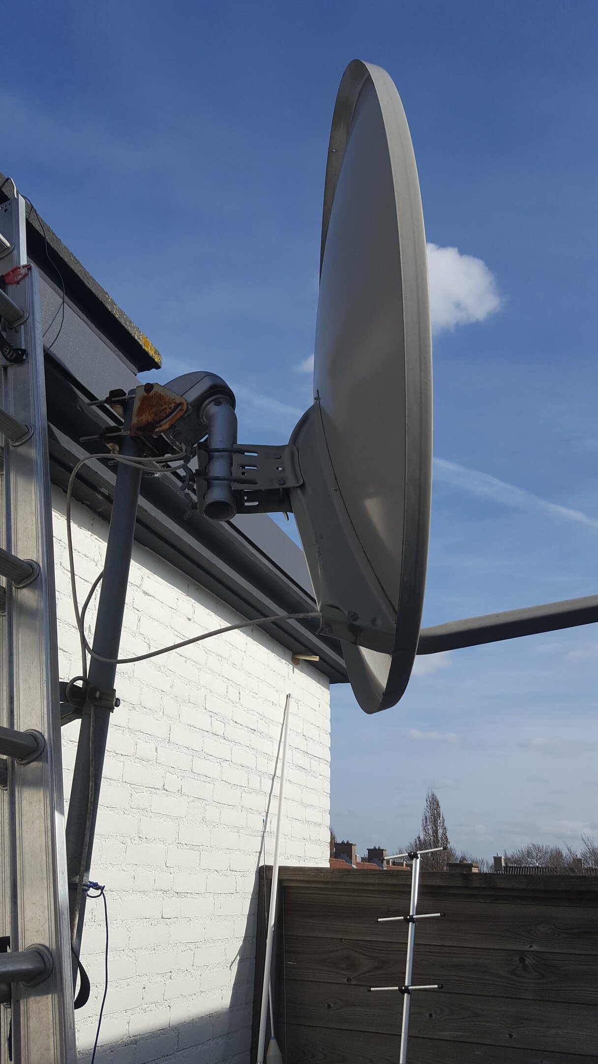

Ik heb gisteren een Triax 88 + diseqcmotor gemonteerd , niet dezelfde als de andere !!
Maar nu komt het , het lukt me niet om de motor juist te krijgen !!
Ik heb 3 verschillende ontvangers geprobeerd !! Vandaag getest !!
Met de Edision kan ik de motor "handmatig" draaien met de AB , maar niet programmeren ,
met de 2 andere draait de motor telkens verkeerd , te ver richting oost ,
net alsof het is (voor)geprogrammeerd !! Ontvangers: SAB titan 1 3606 & Smart MX04 HDCI !!
Ik heb die laatste zelfs op fabrieksinstelling gezet , maar hoe dan ook .... zelfde resultaat !!
Wanneer ik de motor naar bv 5°west wil draaien , iets wat ik niet begrijp , dan ....
gaat die naar TE ver richting oost , verder richting west wil die dan niet !!
Ook bv 9°oost of 13°oost , dan draait die verder naar het oosten , maar sowieso TE ver !!
Probeer ik die "handmatig" met de AB te verzetten , dit gaat letterlijk niet !!
Zet ik de Edision er terug op , gaat dit "handmatig" wel via de afstandbediening (AB) , maar ....
zet ik er terug de andere ontvangers er op , gaat die automatisch terug naar de verkeerde oostpositie !!
Ik heb ook geprobeerd de knop op de motor te gebruiken , maar ook dit lukt niet !!
Posities programmeren lukt op geen enkele van de 3 ontvangers !!
Ik heb ook vooraleer ik de motor op de paal te zetten , aangekoppeld op de Edision
en "handmatig" met de AB getest  en da' macheerde !!
Ik heb gisteren dan eerst handmatig getest met de schotel , ik vond Astra 28,2°E t.e.m. 5°W !!

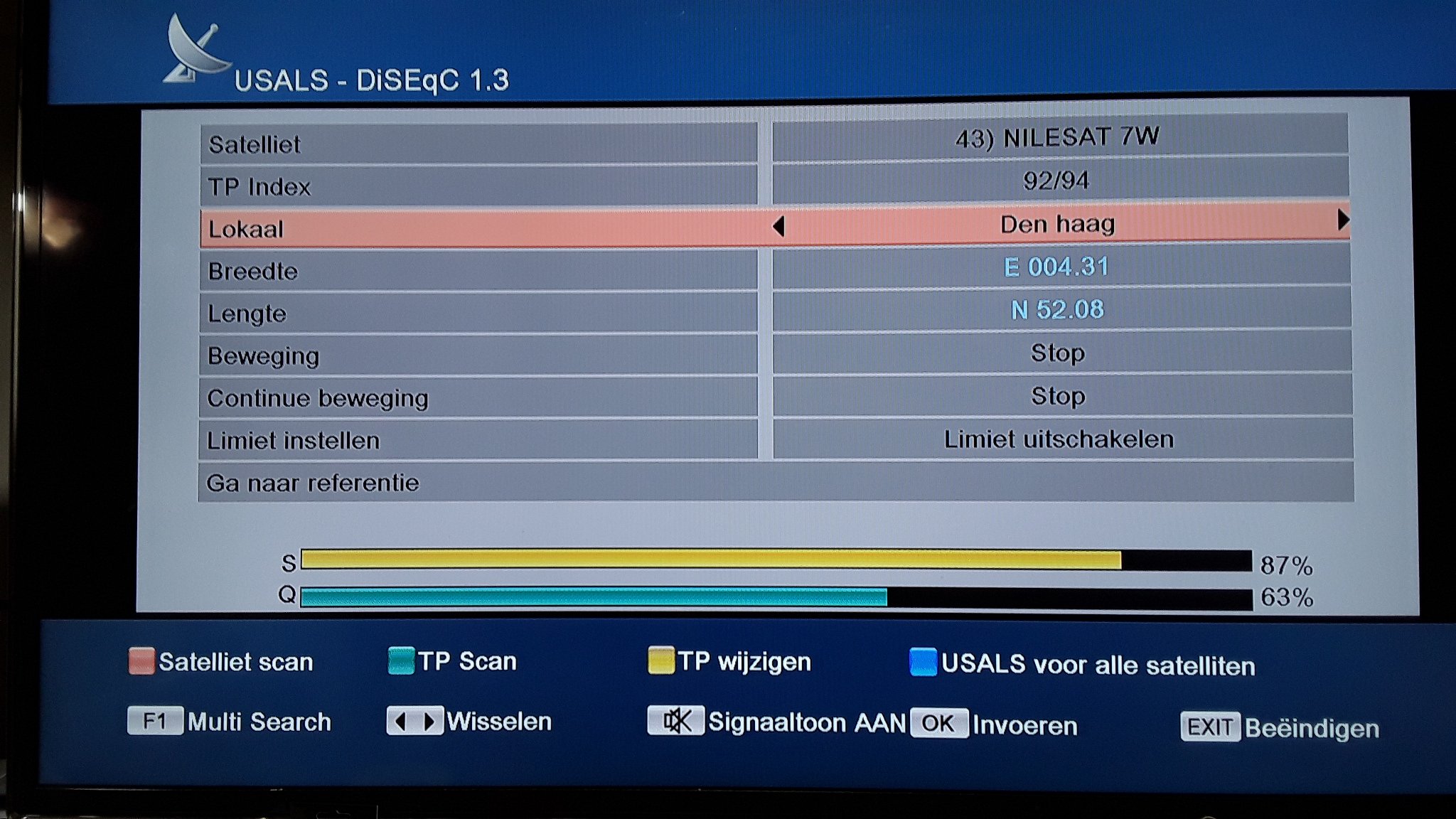

Ik ben vandaag bezig geweest met een SAB Titan FTASC SE in te stellen waar een Moteck SG-2100A op aangesloten zit, maar hoe stel je die in??
Ik ben Enigma2 gewend, daar vul je je eigen positie in (lengte- en breedtegraad) en kies een satelliet en hij draait er heen.
(Mits de installatie natuurlijk goed afgesteld is, maar dat is in orde).
Als ik bijv. 4.8°E kies draait-ie wel, maar naar ongeveer 2° oost of zo, in ieder geval ten westen van de nul-positie (die is 4,6° OL), maar hij zou natuurlijk een klein tikje ten oosten van de nul positie moeten staan.
Dan kies ik achtereenvolgend 9°E > 13°E > 19.2°E > 23.5°E, elke keer draait hij wel verder naar het oosten, maar met een afwijking.
Dan, helemaal raar, als ik 28.2°E kies draait-ie weer een stukje naar het westen! (vanaf 23.5°E dus).
Je kan in het menu de schotel handmatig draaien, zo hebben we al wat posities gevonden, maar stop je met draaien en wacht je een paar seconden dan draait de schotel weer helemaal naar een verkeerde positie.
Ik heb het helaas even tijdelijk moeten opgeven. Ik ga nog terug met mijn Enigma2 ontvanger om te zien of dat nog steeds werkt, maar daarmee heb ik de SAB Titan natuurlijk nog steeds niet goed ingesteld.
De motor is op de nul-positie al gereset, m.i. ligt het niet aan de motor (deze is al getest met de Enigma2 tuner in een andere opstelling), maar aan de aansturing door de SAB Titan.
De gebruiker is niet zo technisch, die had bij 'positioneer' Diseqc 1.2 staan, maar dat moet volgens mij USALS zijn. Ook geprobeerd, maar met de resultaten zoals hierboven.

ivm Het afregelen van de motor , een heel poepsimpele manier ,
mijn SAB ontvanger + TV ernaast , net naast mij gezet !!
Uiteindelijk met veel engelengeduld heb ik de boel afgeregeld 🙂
Ik heb 3 diseqcmotors waarvan 1 groggie , de 1ste die ik testte , die draait wel ,
maar floept telkens weg bij het stoppen , wreedlastig !! Tandwielen versleten ??

Ja, dat zou best de tandwielen kunnen zijn.
Maar ik heb het niet over het mechanische. Dat is al eerder afgeregeld en kan ik ook pas finetunen als de ontvanger de motor redelijk naar de juist positie stuurt.
Lees maar wat ik schreef over de afwijking t.o.v. het zuiden. De ontvanger gaat dus van een heel andere lengtegraad uit of zo, maar ik kan dat helemaal niet programmeren in die SAB.

22 minuten geleden, youriy zei:
Als je positioner- usals selecteert moet je toch je locatie invullen?
Dat heb ik nog nooit gedaan , maar ik zag dat die op Brussel stond !!
Ik heb zo hier de motor geïnstalleerd en daarna fijn afgeregeld
tot ik elke satelliet had die ik kon ontvangen met de Triax 88 !!

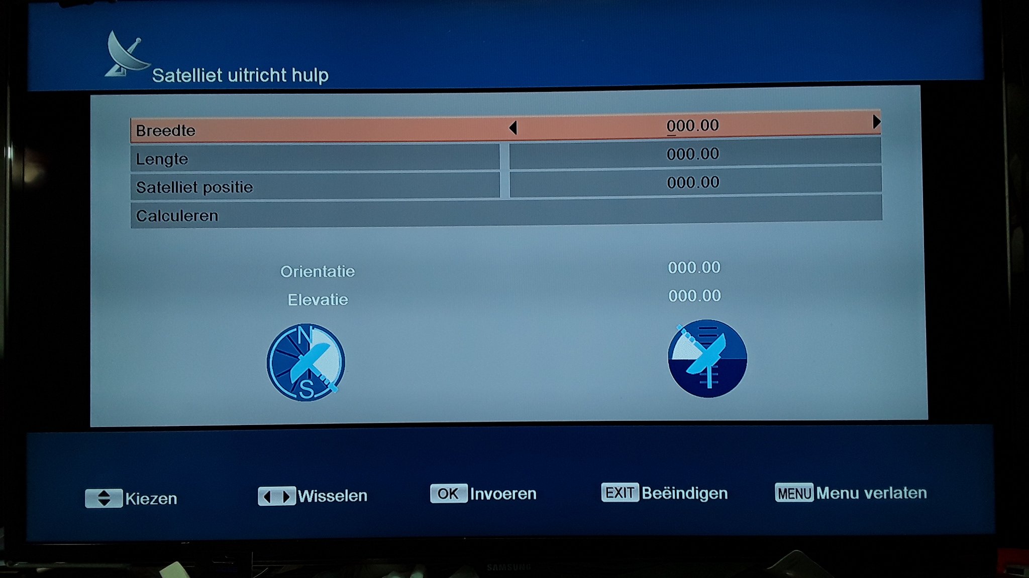

Mijn idee van dit type motor is dat je qua programmering alleen je eigen positie hoeft in te voeren, daarna is elke satelliet een kwestie van kiezen en de motor weet waar-ie naartoe moet draaien, dus niet elke positie opzoeken en vastleggen.
Maar blijkbaar ben ik verwend met mijn Enigma2 ontvanger.

Daarnet heb ik eens de positie op Groningen & Milano gezet ,
en "foetsie" was de satelliet 😉
Terug op Brussel , of zelfs antwerpen , en weer beeld !!

Op mijn SAB Titan heb ik dat zelfs nog nooit gebruikt (satelliet uitricht hulp) !!
Ik zag gewoon paar namen van woonplaatsen , en heb ik er eentje aangeduid 😳 ,
en dan antenne uitgericht tot ik alles had , en kees was klaar 🙂
C o o kie M o nster
C U L'8'R WEIRDOGAToRS
breedbandwurger 1967
Ja , en als je dat doet komt er vanzelf de lengte en breedtegraad in de tabel te staan
