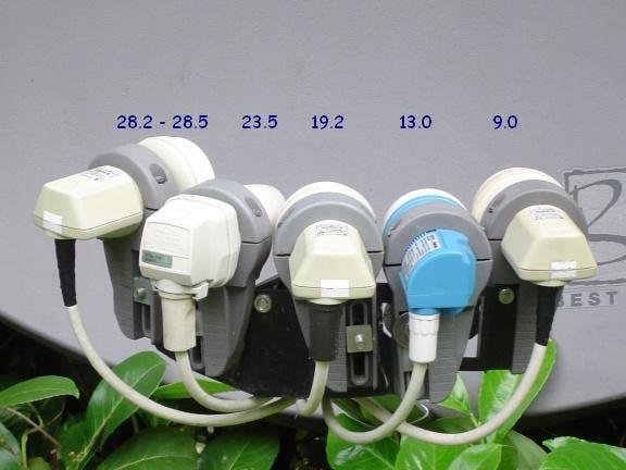

Later heb ik voor 40Euro een big Bigsat op de kop kunnen tikken, probleemloos ontvangst van 5W tot 39E.  Een inverto black op 9E en een alps op 13E. (zie foto)
Dat lukt ongetwijfeld ook met een Bisat.  En je kan dezelfde houder gebruiken die ik op de BigSat heb gebruikt.  Ik had maar maar 4 LNB houders en had deze rail (3 fach of iets dergelijk) liggen.

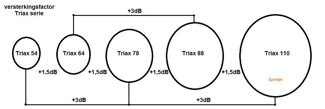

Beste ilseonline
De Triax-serie is zodanig gemaakt, dat elke opvolgende maat 1,5dB meer versterking geeft.
Als je nu een triple-lnb op een Triax 64 hebt staan, zal deze op een Triax 78 1,5dB meer signaal geven op de middelste lnb, de Astra 23,5. Voor de Astra 19,2 en 28,2 is dat iets minder omdat die iets buiten de signaalbundels komen te staan maar dat zal waarschijnlijk zo'n 1dB meer zijn. Omdat de Astra 23,5 het zwakste van de drie is, is het ook wenselijk dat die er ook het meeste op vooruit gaat.
De Bigbisat meet 91 bij 70 cm in het midden maar bij 55 aan de uiteinden.
Voor de sat die je in het midden afstelt zit je dus ergens tussen de Triax 64 en 78 in, bij de sats verder naar buiten ga je naar 64 of iets lager.
Maar voor die sats ver opzij zit je door het model van de bigbisat wel veel beter dan met een Triax 64.
En hij is heel veel degelijker.

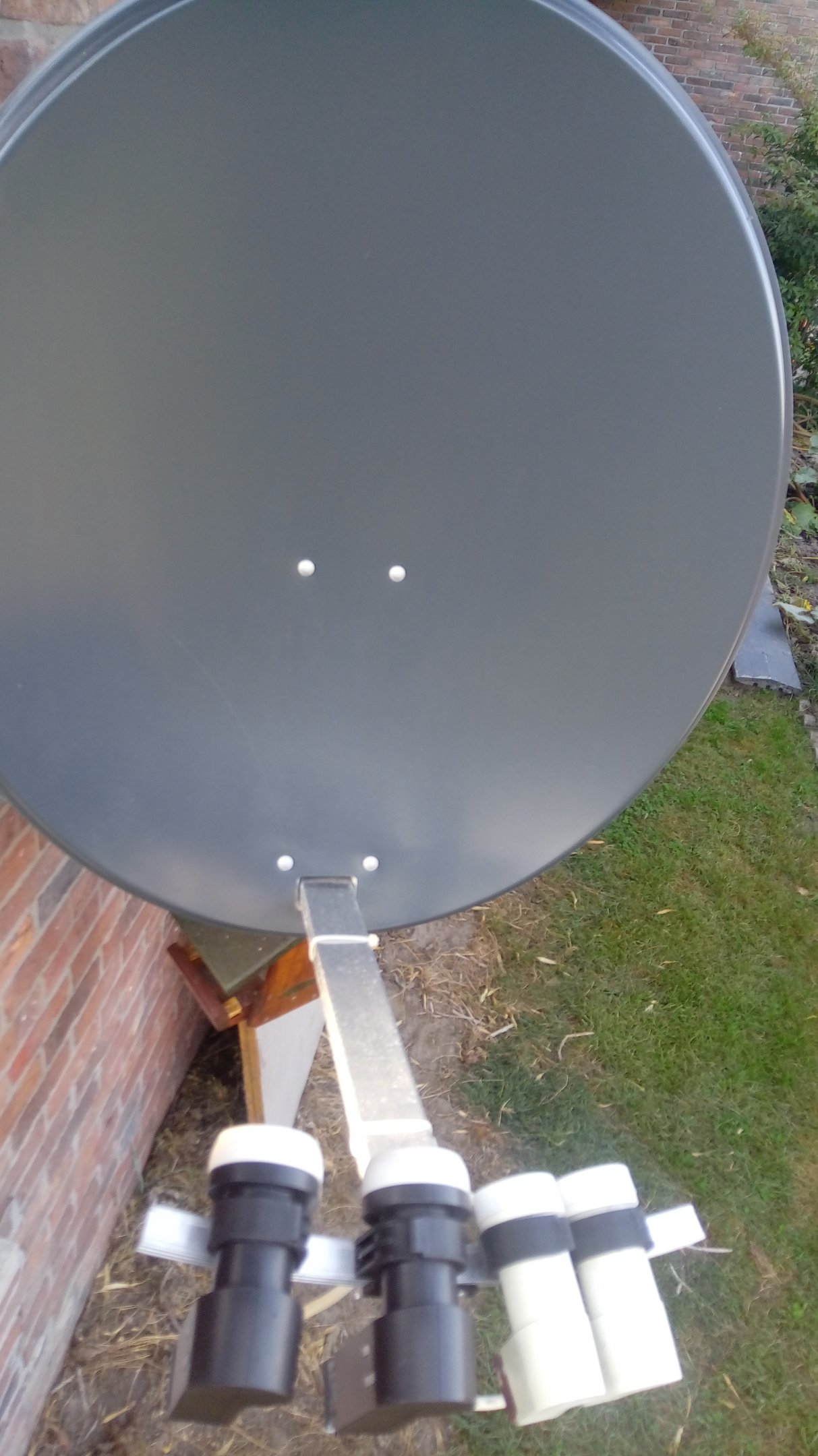

Ik pak er 6 satellieten mee. Momenteel 28 oost tot 4.8 oost (was eerder tot 5 west, maar die gewisseld voor 9 oost).
Meer zou kunnen maar ik heb ook nog een draaibare schotel voor de hele rest.

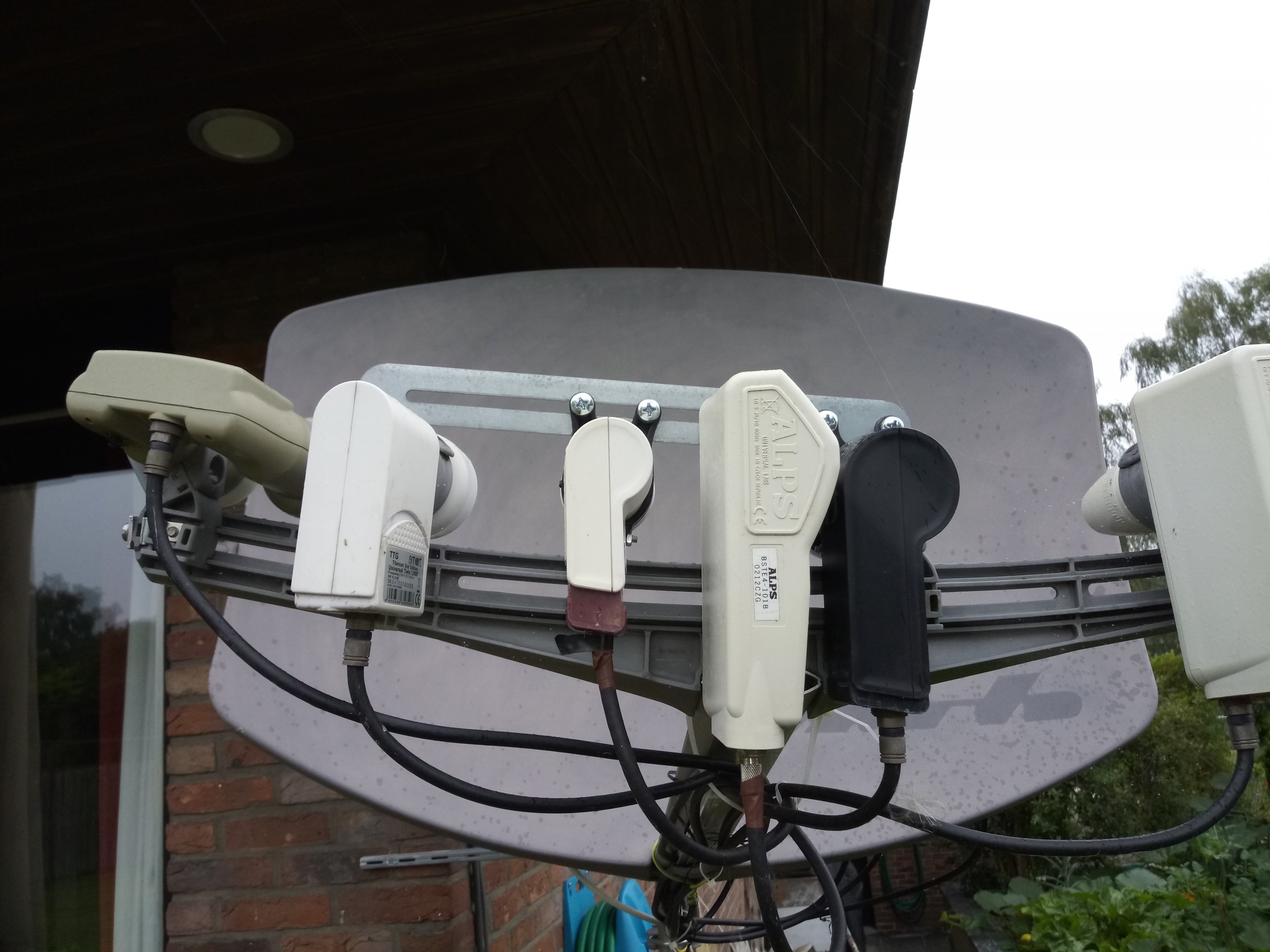

ik heb sinds een poosje ook een big bisat. Bevalt zeer goed en geeft een veel beter signaal dan de bisat die ik hiervoor had (vooral op 9 oost). Ik heb de thor er inmiddels bij genomen en misschien in de toekomst nog uitbreiden met 5 West voor de multistream kanalen.
Visiosat Big Bisat (0.8W, 5W, 9E, 13E,19.2E,23.5E,28.2E) 3 x Inverto quad, 2 x Alps quad, 1 x Venton rocket 1 x technisat quad 2 x Disecq 1/8 1 x Diseqc 1/10
