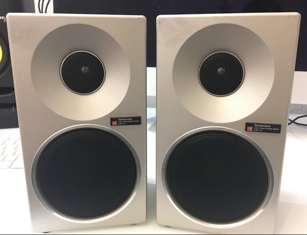

Ik ken ze niet, zag dat voor 100 euri 3 jaar geleden een set met stands bij catawiki verkocht is.
De leeftijd zegt veel bij sommige en weinig bij andere speakers. Maar heb bijzonder mooie speakers van de kringloop meegenomen voor weinig. Is wel een paar jaar geleden.
