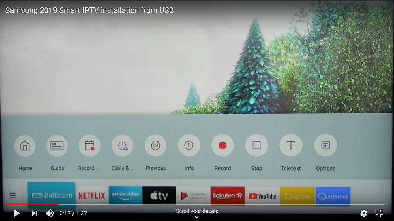

Ik had graag geweten of het wel mogelijk is om programma's op te nemen van een digitale kabel ontvanger (hdmi van Proximus TV) op een externe hdd (merk Fujitsu Siemens van ongeveer 596GB) via de usb die aangesloten is op mijn Smart TV van Samsung (UE55MU7040 met softwareversie 1280)?
De externe hdd is aangesloten via usb in de HDD usb ingang.
De hdd is leeg ondertussen, op mijn tv kreeg ik geen bericht dat de hdd moest geformatteerd worden, moet het NTFS of FAT32 geformatteerd worden?
Of is de kans ook groot dat op mijn TV enkel maar een hdd afspeelt en geen opnamefunctie ondersteund?
Zie afbeelding, in bijlage. Als ik op menu druk op de afstandbediening (het huisje) dan zie ik links onderaan, start (huisje) en daarnaast (gids), ik heb al gezien op reviews via youtube dat naast de toets gids, een record knop staat, maar bij mij niet, of zou het kunnen dat opnemen via usb enkel maar gaat in Amerika of Engeland want het clipje was in het Engels?
Dus weet iemand waarom ik die record knop niet zie op mijn TV in het menu?
Het is een smart tv die ik in juli 2018 gekocht heb.
Wie kan mij verder op weg helpen.
Alvast bedankt!

Dat had ik eens geprobeerd om op te nemen via de dvb t2 stick maar ook dit lukt niet, maar meer dan een gewoon info kanaal van tv vlaanderen antenne tv is er niet. Want alle andere zenders zijn gecodeerd. Het is via de tv een externe plaat met daarop 2 usb ingangen, op de 1e usb ingang staat er hdd 5V1A en op de andere ingang 5V 0.5A)
Had er dan niet moeten staan HDD Rec in plaats van gewoon HDD?
Dit kan misschien verklaren waarom de TV de harde schijf wel herkent maar ze niet wil formatteren om te kunnen opnemen.

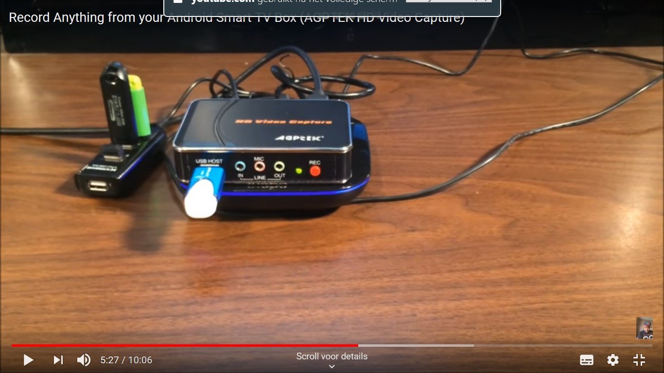

Of weet iemand of ik beter af ben met de AGPTEK HD Video Capture? (Zie afbeelding in bijlage). Kan ik dan werkelijk alles opnemen wat ik zie op mijn tv,  mits er een hdd is aangesloten op de HD video Capture zijn er leden die hier gebruik van maken?

HDCP 2.0 en hoger betekend dat je wel op die(zelfde) TV kan opnemen en afspelen middels USB stick maar je mag geen HDMI capture toestel gebruiken om opnames op een extern opslagmedium te plaatsen. Kunnen die toestellen dat überhaupt? Ik denk het niet. > samsung hdcp issue in google zoeken.
Die capture prullen zijn goed voor een paar SD zenders.
