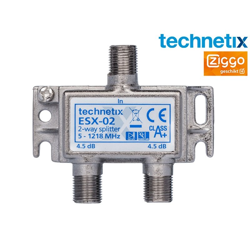

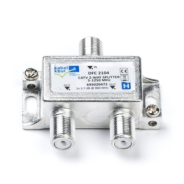

Sprietje Geplaatst: 16 oktober 2020 Geplaatst: 16 oktober 2020 (aangepast) Hischmann met kabelkeurmerk. technetix ESX-02 met Ziggokeurmerk (is ook kabelkeur) 16 oktober 2020 aangepast door Sprietje

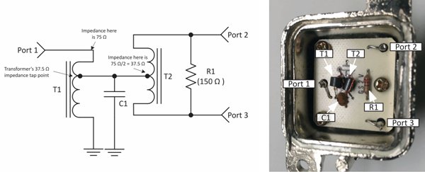

Drs. IJzerbout Geplaatst: 16 oktober 2020 Geplaatst: 16 oktober 2020 En ik moet nog even mezelf corrigeren. Een 2 weg splitter heeft theoretisch 3 dB verlies per uitgang. Niet 6dB zoals ik eerder schreef. Voor de interessenten: 10log10(2) = 3.01 dB Voor een 4 weg splitter is het: 10log10(4) = 6.02 dB Je moet er dan nog wat verlies bij optellen voor verliezen in de interne HF trafo, ferrite spoel en bedrading in de orde van grootte van 0,5 tot 1dB. Ik was niet goed wakker vanochtend. Lange nacht hier voor mij met die Trump en Biden uitzendingen. “On ne voit bien qu´avec le cœur. L´essentiel est invisible pour les yeux”.

Jürgen Geplaatst: 16 oktober 2020 Auteur Geplaatst: 16 oktober 2020 34 minuten geleden, Sprietje zei: Hischmann met kabelkeurmerk. technetix ESX-02 met Ziggokeurmerk (is ook kabelkeur) De 2 afgebeelde 2-weg splitters zijn voor F-connectoren bedoeld. Ik heb echter splitters nodig met IEC aansluitingen voor Kabel TV en daar is het aanbod met Kabelkeur duidelijk minder. Nu kan ik uiteindelijk verloop conrectoren van F-connector naar IEC gebruiken maar dan creëer ik ook weer verlies. MacBook Air M2 2022 - iPad Air 2021 - Iphone XR - Apple TV 4 2021
Sprietje Geplaatst: 16 oktober 2020 Geplaatst: 16 oktober 2020 Ja dan kunnen de aansluitingen er niet per ongeluk afvallen door poetsen of trekkracht op de kabel maar het zijn officiële kabel-splitters want ze zijn maar tot 1250MHz dus ongeschikt voor satelliet-tv en hebben het Kabelkeurmerk dat speciaal voor kabelaansluiting is.

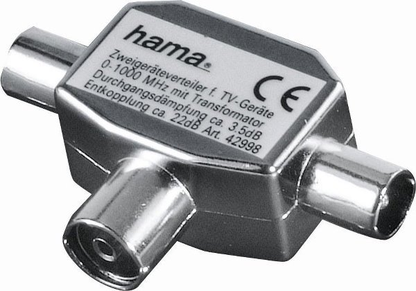

Tonskidutch Geplaatst: 16 oktober 2020 Geplaatst: 16 oktober 2020 8 minuten geleden, Jürgen zei: Ik heb echter splitters nodig met IEC aansluitingen voor Kabel TV en daar is het aanbod met Kabelkeur duidelijk minder. ik toonde een splitter met IEC , kijk maar de connectors zijn op de modellen verschillend die informatie over het accessoires en consumenten koop mogelijkheden kun je ook opvragen bij je monteur die z'n email achtergelaten heeft voor dat beoordelingsmoment van geleverde diensten. Starlight Scene Yello

Drs. IJzerbout Geplaatst: 16 oktober 2020 Geplaatst: 16 oktober 2020 (aangepast) Hier wat meer over hoe zo´n splitter is opgebouwd. Je kunt het ook met een weerstandsnetwerkje opbouwen maar dan heb je geen enkele ontkoppeling. 16 oktober 2020 aangepast door Drs. IJzerbout “On ne voit bien qu´avec le cœur. L´essentiel est invisible pour les yeux”.

Sprietje Geplaatst: 16 oktober 2020 Geplaatst: 16 oktober 2020 Als je liever deze splitter hebt, kan ook. Er staat op met transformator en ontkoppeling van 22dB en maar 3,5dB verlies. Als je nieuwe coaxkabel wilt hebben, neem dan een 3-voudig afgeschermde coax bijv. een Hischmann Koka 9 TS of Koka Eca. Omdat de frequenties bij je provider tot 850MHz doorlopen, kun je geen LTE-filter gebruiken. Wel kun je ferriet kernen gebruiken als je niet voldoende afgeschermde coax hebt. Die moet je om de coax plaatsen zowel bij het overnamepunt in de meterkast als vlak bij de tv. Daarmee onderdruk je 2x 10dB hoogfrequente storingen.
