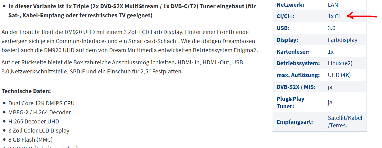

Tonskidutch Geplaatst: 1 november 2020 Geplaatst: 1 november 2020 11 uren geleden, zzzzzz zei: Als hij module en kaart in de VU+ steekt, kan hij toch opnemen daarmee? Het was toch de cak7? (volgens Codx) dan kun je natuurlijk opnemen met die CI+ in de Vu+ met VTI dat weten we al Maar je hebt die twee losse insteektuners nodig voor z'n DVB-S2 en voor DVB-C en die maken de receiver keuze toch al weer beperkt en dus duur. Want juist hier moet je wel even opletten qua uitrusting namelijk hoeveel smartdards en CI+ Cam modulen heb je nodig en werken die in je receiver. jou DM920 heeft 1x Common Interface Slot en daarmee gaat die waaier dus niet op zoals je beschrijft 11 uren geleden, zzzzzz zei: zou je zelfs met 2 gelijktijdige kunnen opnemen (moet je wel 2 CI+ modules hebben). met groet Vienna Ultravox - remastered

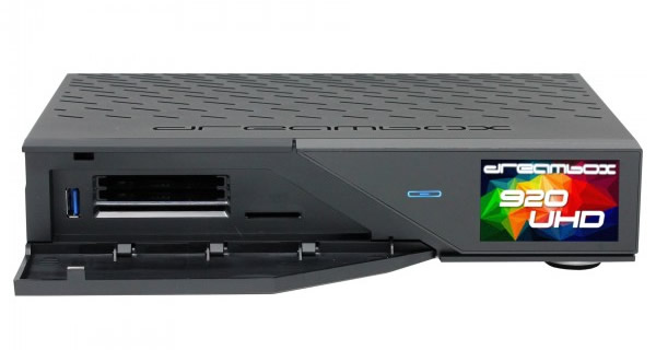

zzzzzz Geplaatst: 1 november 2020 Geplaatst: 1 november 2020 (aangepast) 49 minuten geleden, Tonskidutch zei: Het was toch de cak7? (volgens Codx) dan kun je natuurlijk opnemen met die CI+ in de Vu+ met VTI dat weten we al Toen ik zei dat het geen losse smartcard was, sprak je dat tegen. Quote jou DM920 heeft 1x Common Interface Slot en daarmee gaat die waaier dus niet op zoals je beschrijft Volgens dat ik kan lezen heeft de DM920 wel degelijk 2 CI sloten, en ook de foto lijkt mij duidelijk, en op fora van Dream bevestigt men dat met dat toestel 2 gelijke CI's tegelijk kunnen actief zijn. Bij de VU+ Duo 4K heb je ook 2 CI sloten, maar daar werkt het niet als het 2 gelijke zijn. Dus voor dat je iets van de hand wijst, toch eventjes controleren of het wel juist is wat je zegt. Ik zeg er wel ineens bij : de Dreambox 920 UHD kan niet achteraf decoderen, dus je bent dan wel beperkt tot je gelijktijdige opnames. Vermits je 2 sloten hebt, en nog een kaartlezer, zou je 2 gecodeerde zaken tegelijk kunnen opnemen van de kabel, en dan nog iets van TVV als je daar nog een losse smartcard hebt. Mocht op de een of andere dag een losse smartcard niet meer werken bij TVV, dan zul je wel moeten kijken wat je doet (2xTN, of 1xTN en 1xTVV of 2xTVV). Het wordt er allemaal niet eenvoudiger op. En tot slot : je zegt "jouw DM920", zelf heb ik dat toestel niet, ik heb een VU+ Duo 4K, maar daar vind ik het spijtig dat hij niet met 2 identieke modules werkt. 1 november 2020 aangepast door zzzzzz verduidelijkingen VU+ Duo 4K (originele versie, niet SE!) met VTI v. 15.0.0.2
Tonskidutch Geplaatst: 1 november 2020 Geplaatst: 1 november 2020 (aangepast) sorry beste, ik zie dat ik dat uit de verkeerde specificaties heb geknipt het moet zijn (volgens de meeste internet info) Quote 1x Smartcard Steckplatz 2x Common Interface CI dus je mag die opmerking als niet geschreven zien Dat laat echter de andere commentaren en uitleg onverlet Ik zie echter dat er gewoon een foute informatie op de website staat (wijziging bericht) 1 november 2020 aangepast door Tonskidutch extra informatie over foute bron Vienna Ultravox - remastered
zzzzzz Geplaatst: 1 november 2020 Geplaatst: 1 november 2020 23 minuten geleden, Tonskidutch zei: sorry beste, ik zie dat ik dat uit de verkeerde specificaties heb geknipt het moet zijn (volgens de meeste internet info) dus je mag die opmerking als niet geschreven zien Dat laat echter de andere commentaren en uitleg onverlet Dat van die tuners begrijp ik niet goed wat je wilt zeggen. Hij wil toch sowieso kabel en sat combineren, dus heeft hij toch sowieso 2 tuners nodig, of hij nu een VU+ neemt of een Dreambox? De enige meerkost zou dan een extra CI+ module zijn, maar dat is ook maar een eenmalige kost. Ik denk dat de vraag eerder is : wil je offline decoderen, met in theorie meer gelijktijdige opnames, die dan achteraf gedecodeerd kunnen worden (VU+)? Of wil je rechtstreeks decoderen, maar dan met de vaste beperking dat je maximum 2 gecodeerde gelijktijdige opnames zult hebben (DB)? VU+ Duo 4K (originele versie, niet SE!) met VTI v. 15.0.0.2
