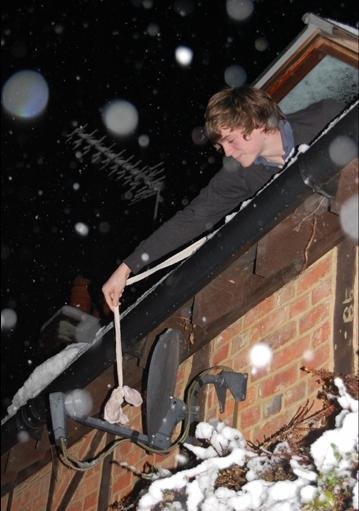

Sprietje Geplaatst: 8 december 2020 Geplaatst: 8 december 2020 7 minuten geleden, ceesv zei: Het is alweer een paar jaar geleden, dat er hier sneeuw lag op de T-90, maar met een bezem uit het zolderraam was dat snel opgelost. Of zoals op deze foto:

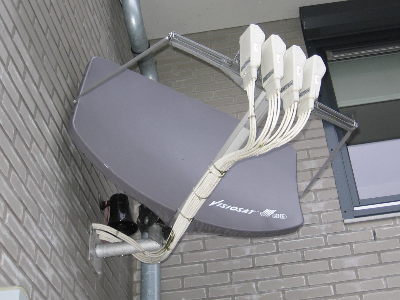

Gast Geplaatst: 9 december 2020 Geplaatst: 9 december 2020 Misschien verwarmingsdraad aanbrengen op laagspanning beschikbaar.
Sprietje Geplaatst: 9 december 2020 Geplaatst: 9 december 2020 Waar? Aan de achterzijde of de voorzijde van de BigBisat?
Gast Geplaatst: 10 december 2020 Geplaatst: 10 december 2020 Geen idee, is maar een optie, van mijn part eromheen wikkelen. Wat denk jij? Niet doen of proberen? Goedkoper en veiliger om te proberen aleer tot dure oplossingen over te gaan allicht. Draadje op achterruit auto doet het meestal ook wel prima. Dat bracht me aan het denken toen ik dit topic las.
Sprietje Geplaatst: 10 december 2020 Geplaatst: 10 december 2020 Ik denk dat het helemaal niet gaat bij een Cahors schotel. Aan de achterzijde zitten allemaal rippen, aan de voorzijde verstoort het de ontvangst.
Big fellow Geplaatst: 10 december 2020 Geplaatst: 10 december 2020 Je kan er gewoon heat tracing kabel opplakken aan de achterzijde... Zorg voor goed mechanisch contact, en dan isoleren met een een laag pur schuim ofzo... Die kabel bestaat er in verschillende wattages en spanningen... “Success is not final, failure is not fatal: it is the courage to continue that counts.” ~ Winston Churchill
Moderator ceesv Geplaatst: 10 december 2020 Moderator Geplaatst: 10 december 2020 Op 8-12-2020 om 23:03, ceesv zei: Bij een technische oplossing denk ik aan een vorstbeveiligings weerstand kabel, bijvoorbeeld een thermalint. Is ontwikkeld om waterleidingen vorstvrij te houden. Schakelt zelf in en uit en is prima aan te brengen op die plaatsen waar je de sneeuw wilt weghouden. Ik had al een hint in die richting gegeven. Is ook uitstekend op de lnb arm en rond de lnbs te fixeren. Gaat niet bestaat niet! 65" 4-K OLED, Vu+ Duo 4K SE BT, Vu+ Solo 4K, Rebox-8500, Rebox-8000, Wavefrontier T-90, Satlook Digital NIT, Megasat HD5 Combo Gebruik je een advertentie blocker? Maak dan een uitzondering voor onze website. Zonder advertentie (inkomsten) kan deze site niet voortbestaan.
Big fellow Geplaatst: 10 december 2020 Geplaatst: 10 december 2020 Je hebt helemaal gelijk. Had ik overheen gelezen... “Success is not final, failure is not fatal: it is the courage to continue that counts.” ~ Winston Churchill
Drs. IJzerbout Geplaatst: 10 december 2020 Geplaatst: 10 december 2020 Beste mensen...dit lijkt mij alles niks. Die schotel waar we het over hebben is van polyester en is een warmte isolator in tegenstelling tot een aluminium schotel die de warmte veel beter geleid. Dus zo´n verwarmingsdraad moet behoorlijk stoken wil je aan de voorkant de sneeuw weg laten smelten. De orginele warmte deken die de fabrikant aanbied is niet voor niks zo duur. “On ne voit bien qu´avec le cœur. L´essentiel est invisible pour les yeux”.
