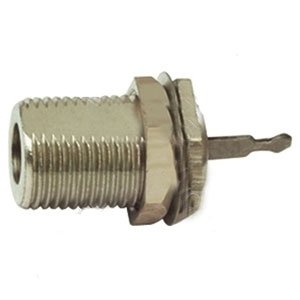

Sprietje Geplaatst: 17 december 2020 Geplaatst: 17 december 2020 1 uur terug, Big fellow zei: Dus de connectoren met een afdichtingsring (waterkering) maakt slechter contact, omdat deze ring op de plaats zit waar de verbinding van de mantel normaal gesproken wordt gemaakt? Waarom dacht je dat er een schuine kant aan de contra F-connector zat? Tja, die schuine kant drukt de rubber O-ring naar buiten in de schroefdraad van de F-connector-wartel. Die moet natuurlijk niet tussen het chassisdeel en de flens van de F-connector zitten.

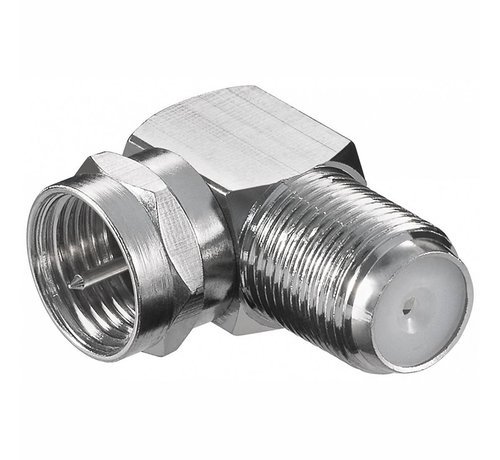

Sprietje Geplaatst: 17 december 2020 Geplaatst: 17 december 2020 (aangepast) 2 uren geleden, a33 zei: Ik weet niet hoe jullie je LNBs monteren, maar bij mij zitten die f-aansluitingen zo ongeveer richting beneden. Bij een ongebruikte aansluiting kan dus weinig water naar binnen lopen, dus om die reden afsluiten lijkt me niet heel erg nodig. Ik sluit ze vaak wel af, om spinnetjes en ander ongedierte te weerhouden om er nestjes te bouwen, waardoor er (spinnen)rag inkomt. Dat lijkt me niet bevorderlijk voor het contact van de middenader, als ik die aansluiting toch wil gebruiken; maar misschien heb ik ongelijk. Zeker zitten de F-connector aansluitingen ongeveer omlaag en kan er geen water in de aansluiting omhoog lopen maar als je zo'n plastic dopje over de schroefdraad steekt, dan ontstaat er een spiraalvormig kanaal waardoor het water in het plastic dopje kan lopen. Dat water zal stijgen tot de hoogte van het plastic dopje dus staat er water in het middenader gat waar juist het contactveertje zit om goed contact met de middenader te maken. Dat is een slechte zaak. Nu is mijn ervaring dat die plastic dopjes meestal op monoblocken geleverd worden waar geen regenkapje op zit. Juist daar doen die dopjes meer kwaad dan goed. Als er een regenkapje op de lnb zit, kan er geen water op de schroefaansluiting komen en zal ook het plastic afsluitdopje niet vol water lopen. Vandaar dat ik ook schreef, dat je een klein beetje siliconenvet moet gebruiken dat je alleen maar een heel klein beetje op de schroefdraad moet aanbrengen tegen het zeskant aan van het chassisdeel. 18 december 2020 aangepast door Sprietje

Sprietje Geplaatst: 18 december 2020 Geplaatst: 18 december 2020 9 uren geleden, Sprietje zei: Zeker zitten de F-connector aansluitingen ongeveer omlaag en kan er geen water in de aansluiting omhoog lopen maar als je zo'n plastic dopje over de schroefdraad steekt, dan ontstaat er een spiraalvormig kanaal waardoor het water in het plastic dopje kan lopen. Dat water zal stijgen tot de hoogte van het plastic dopje dus staat er water in het middenader gat waar juist het contactveertje zit om goed contact met de middenader te maken. Dat is een slechte zaak. Nu is mijn ervaring dat die plastic dopjes meestal op monoblocken geleverd worden waar geen regenkapje op zit. Juist daar doen die dopjes meer kwaad dan goed. Als er een regenkapje op de lnb zit, kan er geen water op de schroefaansluiting komen en zal ook het plastic afsluitdopje niet vol water lopen. Vandaar dat ik ook schreef, dat je een klein beetje siliconenvet moet gebruiken dat je alleen maar een heel klein beetje op de schroefdraad moet aanbrengen tegen het zeskant aan van het chassisdeel. Hierbij kan het ook nog voorkomen dat aan de schroefdraad 2 vlakke kanten zijn gemaakt. Als je daar zo'n plastic afsluitdopje op schuift loopt het helemaal makkelijk vol water. En vertel me niet dat dit niet voor komt want ik heb hier een quad monoblock in m'n handen waar deze platte kanten aan zitten zij het iets kleiner dan op de afbeelding.

Sprietje Geplaatst: 18 december 2020 Geplaatst: 18 december 2020 Als er een regenkapje op de lnb zit, dan kun je zonder problemen elk soort afsluitkapje of F-connector gebruiken. Je moet het regenkapje wel omlaag trekken want dat wordt nogal eens vergeten omdat mensen helemaal niet weten dat je dat plastic deel met die ribbeltjes omlaag kunt trekken.
