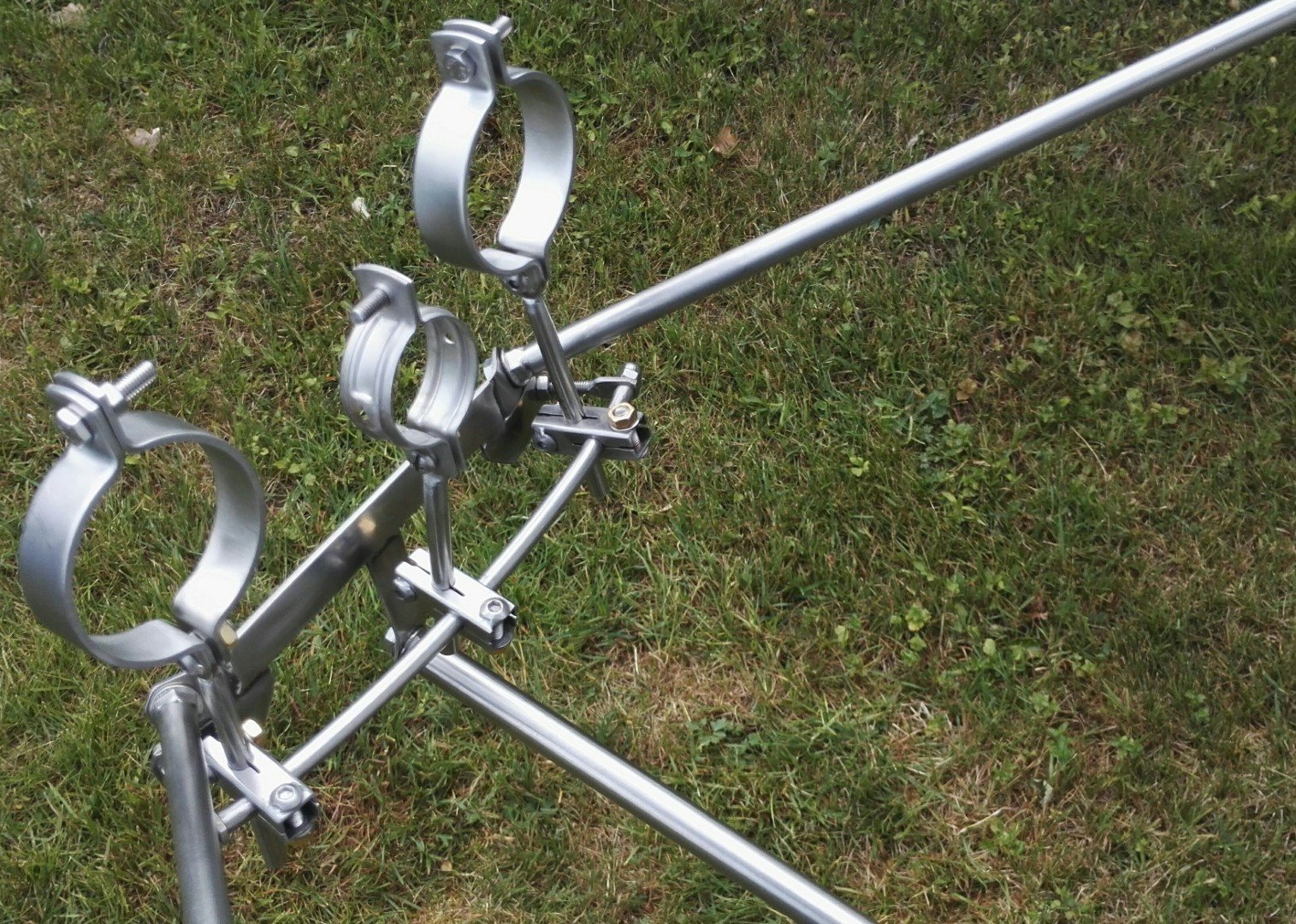

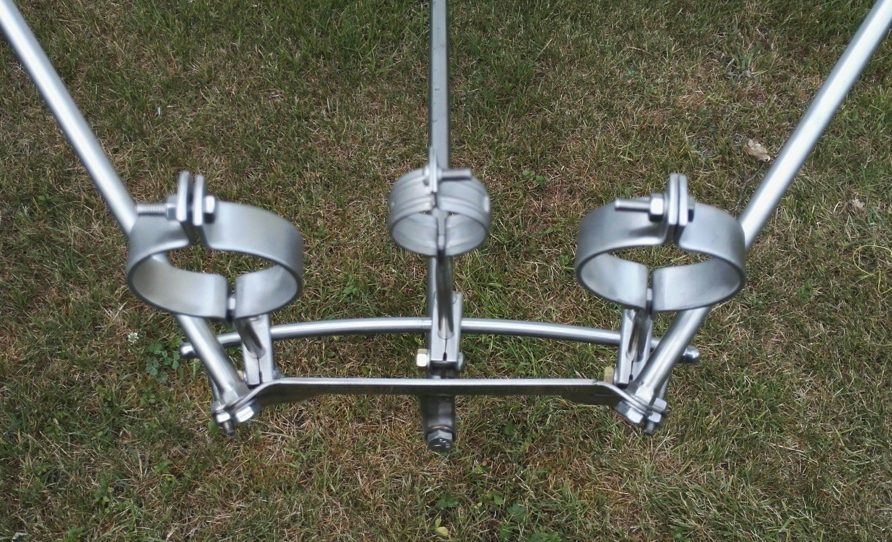

Ik ben het eens met @Alex1970, Channel Master antennes zijn niet erg vriendelijk met multifeeds. Een van de manieren om het voor elkaar te krijgen, is door alle feedarms te verwisselen en iets te maken zoals op de bijgevoegde foto's.
Die zag ik in het verleden inderdaad reeds voorbij komen. Of toch vergelijkbare.
Zou ik hier de maatvoering kon voor vinden die me mits een beetje speling zouden toelaten de voor ons Vlamingen / Nederlanders interessante satellieten te vangen, en als het even kan de satelliet die me Portugese zenders in de huiskamer brengt ook.

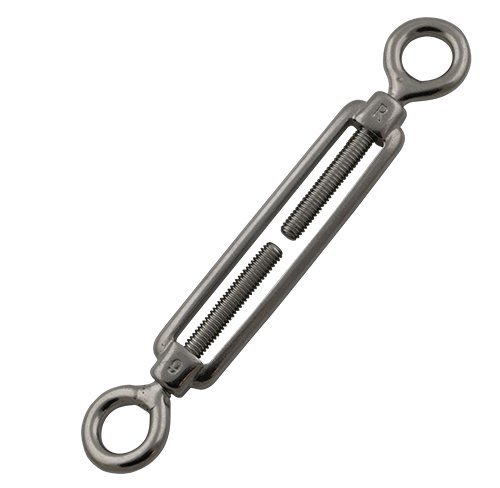

Als je persé de schotel   gekanteld op wilt stellen , zou ik mooi die CM polarmount er op laten zitten .
Niet met een actuator maar in plaats daarvan een M10 draadspanner (zie voorbeeld) , de polarmount afstellen op 8º W .
Op 12.543 V 2221 zit een testbeeld MARQUER  , als je vandaar naar 23.5º E draait , staat je schotel perfect gekantelt voor die sat .
