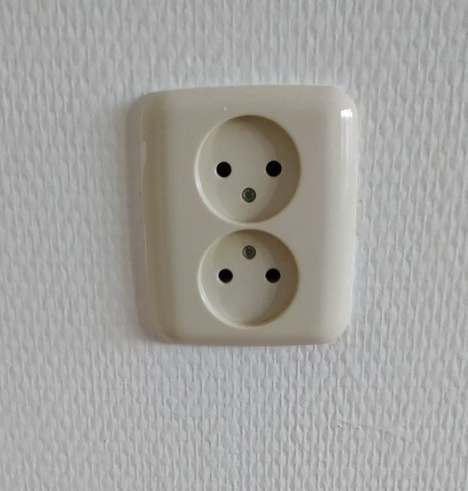

Tonskidutch Geplaatst: 28 januari 2021 Geplaatst: 28 januari 2021 Heel vaak is bij dergelijke pC storingen het ontbreken van de randaarde in het stopcontact de oorzaak. Kun je heel snel testen door een verlengkabel met randaarde te gebruiken (of katrol) die wel aan een geaard stopcontact aangesloten is. kwestie van 2 minuten testen 1 Revelations, Sunset Mix Alina Kiya, Full Intention
Sprietje Geplaatst: 28 januari 2021 Geplaatst: 28 januari 2021 Vanaf 1996 is het verplicht om alle wandcontactdozen/ stopcontacten bij renovatie of nieuwbouw te voorzien van randaarde. Dit houd dus feitelijk in dat op het moment dat je 1 stopcontact in een ruimte voorziet van randaarde, je de overige stopcontacten in die ruimte ook moet voorzien van randaarde. Tja, dat heb ik ook niet gedaan toen ik naar het computer stopcontact een aardedraad heb getrokken.
Tonskidutch Geplaatst: 28 januari 2021 Geplaatst: 28 januari 2021 Ja juist en menig Nederlander woont in een woning met stopcontacten "zonder randaarde" zoals ik tegenwoordig. Ouwe meuk. Dat wil niet zeggen dat je altijd storing hebt door een pC zonder aarding, maar het komt wel vaker voor. Revelations, Sunset Mix Alina Kiya, Full Intention
