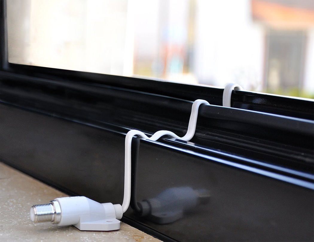

2 uren geleden, Sprietje zei:
Ziet het er zo uit?
1 uur geleden, edbe zei:
deze heb ik ooit  eens gehad,  na een tijdje werdt het signaal slechter en was het al door midden
Ja, dat is hem.
Zit aan de kant waar de schuifpui dicht gaat, en moet soms vervangen worden.
Bij mij gaat de schuifpui er regelmatig met open en dicht doen er tegen aan.
Ik heb de buitenkabel opnieuw een stukje open gepeld, ineens had ik weer vol beeld, echter kan het aan beide liggen en doe ik door het koude weer de schuifpui even niet meer open.
Ik heb dit kabeltje voor 3 euro gekocht, dus voor de prijs hoef ik het niet te laten, alleen niet vis het Internet.
Echter nu CDS steeds duurder wordt, steeds meer naar IPTV over zet, en ik naar een pakket thuis met internet wil, is het voor nu even de druk van de ketel halen door een nieuw kabeltje.
Er wordt gekeken naar beschermd wonen, dat moet ik bij een pakket met internet thuis een contract open breken, weet niet of dat kostenloos open te breken is bij beschermd wonen, dat maakt het mij moeilijk, ook wel bekend onder keuzestress. Mocht ik toch op mezelf blijven wonen, dan zal de schotel alleen voor FTA gebruikt worden, maar voor nu even de druk van de ketel met zo'n kabeltje.

Op 8-2-2021 om 19:31, Sprietje zei:
Ziet het er zo uit?
Hoe noem je zo'n kabeltje?
De kosten van dit kabeltje vallen best mee, echter maken de verzendkosten het best weer duur.

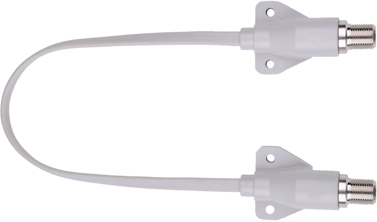

Deze vensterdoorvoeren zijn van niet zo'n goede kwaliteit. je kunt beter de onderstaande gebruiken:
Vivanco raamdoorvoer F-bus naar F-bus 17,5 cm koper
Ook deze heb ik weleens moeten vervangen maar wel beter dan de witte. Bij deze was het zo dat er tijdens voegwerkzaamheden aan de woning wat specie op terechtgekomen was wat de de beschermlaag had weggevreten waardoor er kortsluiting ontstond als het bijvoorbeeld regende en het signaal stoorde. Al met al ben ik er wel tevreden mee.

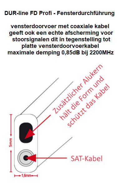

Platte raamdoorvoerkabels zijn meestal niet afgeschermd en daardoor storingsgevoelig. Zover ik weet is er maar 1 merk dat wel afgeschermd is en dat is de DUR-line Profi.
