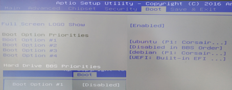

Wat blijkt, in het bios kun je de voorkeur opgeven vanwaar
Ubuntu moet worden opgestart.
En iedere keer als ik de spanning van Ubuntu afhaal om deze
te verhuizen springt de voorkeur weer terug naar een verkeerde
link.
Dus als ik Ubuntu uitschakel en daarna weer inschakel gaat
het wél goed. Alleen als ik de spanning eraf haal gaat het fout.
Hier een shot;
Zo dient hij op te starten en deze instelling heb ik ook gesaved.
Na de spanning eraf zie je het volgende;
En met Putty kan ik daar uiteraard niet op ingrijpen.
Wie het weet mag het zeggen. Snap er geen hout van.

maar goed ik zou eens kijken of er voor dat board een BIOS update beschikbaar is (2016)
en
om settings in het BIOS te kunnen opslaan zit er een knoopcel of zo op oudere mobo's
als die knoopcel niet deugdelijk op spanning gehouden wordt komt het voor dat dit opslaan en dus de default overschrijft niet meer werkt.
(p.s. trek nu niet de knoopcel eruit om die z'n spanning te controleren met je "multimeter")
nooit spanning eraf maar altijd eerst shutdown

Jazeker vind ik dat gek. Want dan kun je nooit de mini pc verplaatsen naar een andere ruimte.
volgens mij breng je het verkeerd over in je eerste bericht, want dan denk ik dat je de stekker eruit trekt = spanning eraf
en dat moet je niet doen
Verplaatsen van een Pc is altijd mogelijk.
18 uren geleden, Con zei:
Als ik die quote nog eens lees rijst de vraag, heb je het nu over de bootvolgorde van de bootmanager en het desbetreffende medium waar het image staat? (BBS order)

Alles op een rijtje.
Ik heb een switch zodat ik een desktop kan hebben.
De PC staat 24/7 aan ivm Domoticz die mijn huis
voor een groot deel bestuurd.
Deze pc moet naar mij gangkast en dan kan ik hem
benaderen met Putty.
Oké, dat gezegd hebbende nu het bios.
Als ik de pc softwarematig afsluit (de pc gaat dan uit)
en daarna weer middels de knop opstart dan gaat
alles goed en Ubuntu komt in de lucht.
Sluit ik de pc af (de pc gaat dan uit) en ik koppel
de voeding los om de pc te verplaatsen naar de
meterkast, dan is die de opstartvolgorde kwijt en
start niet meer op. Immers, Putty ziet geen pc das
kan ik niet ingrijpen in het bios.
Als ik daarna de pc aansluit op mijn switch en bij
een cntr alt del zet ik dan de juiste opstartlocatie
in en save deze instelling en hij start weer op.
Ofwel, als ik de pc loskoppel van de 230 dan
verdwijnen (lees wijzigen) de bootinstellingen in
het bios.

Het lijkt alsof de knoopcelbatterij op je moederbord het niet meer doet. Bij verwijderen van de netvoeding gaat de bios terug naar de fabrieksinstellingen. En dus wordt de startvoorkeur vergeten. Dus zoals tonskidutch al opmerkte
Daar zat ik ook al te denken.
